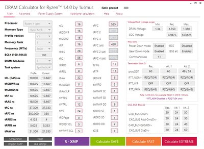

cmk16gx4m2a2400c16
A2b2 стоит)
Регистрация: 29.10.2018

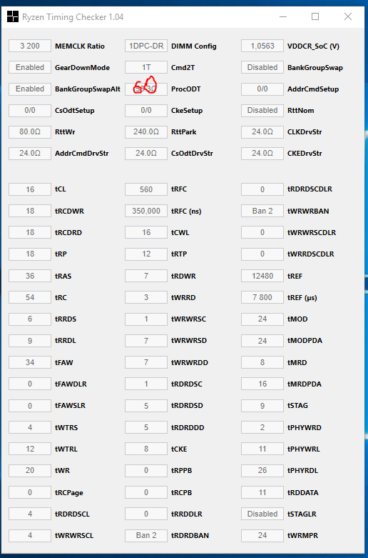

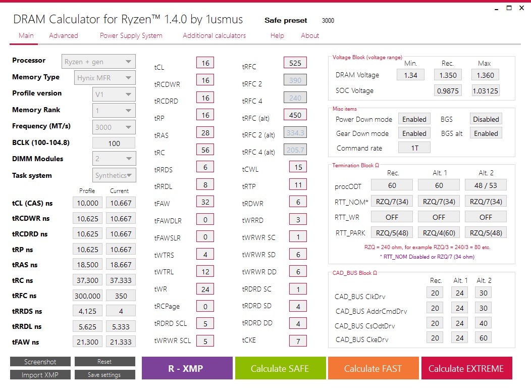

igr4k писал(а):
cmk16gx4m2a2400c16
A2b2 стоит)
Если точно уверен что чипы Hunix, то
4 igr4k 3200 S.jpg [ 301.78 КБ | Просмотров: 943 ]
4 igr4k 3000 S.jpg [ 233.88 КБ | Просмотров: 943 ]
Не запустится 3200, пробуй 3000. Обрати внимание на питание - DRAM Voltage и SOC Voltage

Аида и спу з говорят, hynix)

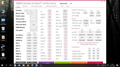

Хочу поделиться своими первыми результатами разгона 2600X. Память только начал разгонять, пока не решил на 3400(GDM=off) или 3600 (16-19-19-19-38-56, GDM=on) остановиться:
P.S. есть какая ни будь табличка/статистика, где указанно сколько Гфлопс должно быть в Linx на определенной частоте?
напругу ставил 1,35?
Попробуй так выставить первые четыре,пять.... тайминга как у меня-остальные в авто,напругу на память ~1,35И обязательно зашей последний биос,эти биосы с агезами реально правят косяки с памятью.
вот мой хуиникс
Чет малу у тебя,у меня на 3.9 с памятью 3200 столько.А не вру у меня на 1700х столько-же,значит норм=)Хотя сейчас проверю с твоей сложностью 6гиг.171 на 3900/3200-чет мне кажется мало=(Я думаю линкс кривой.

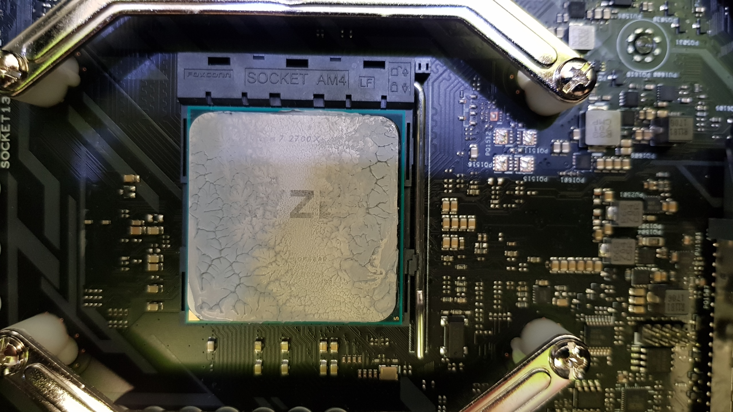

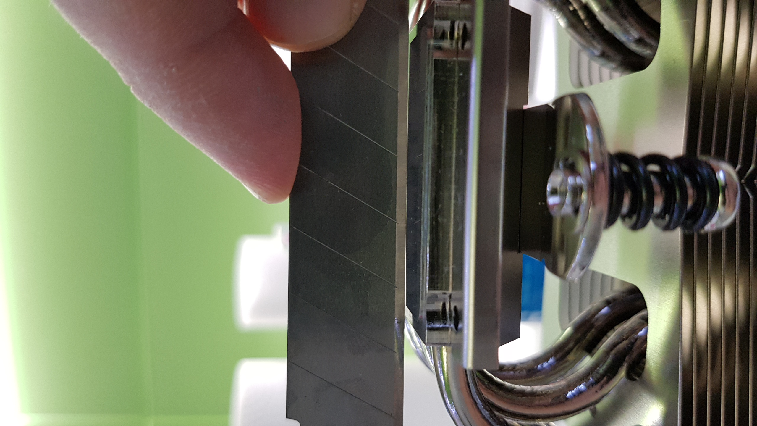

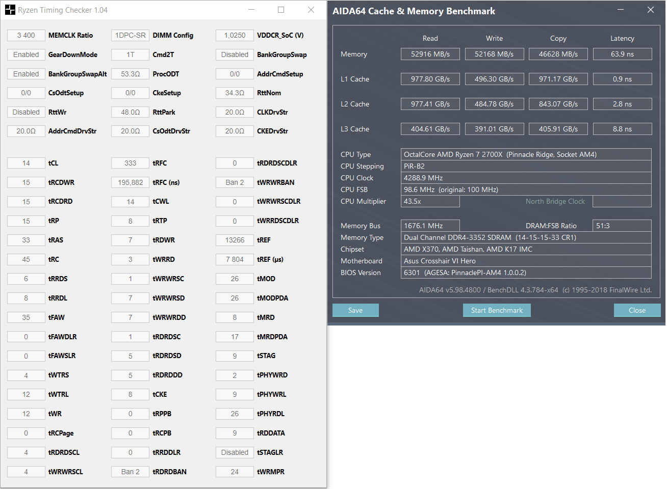

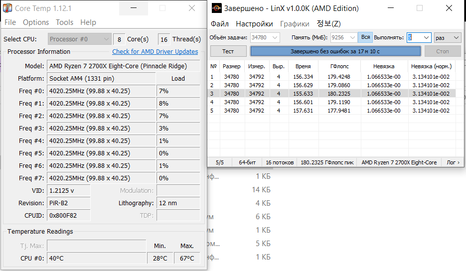

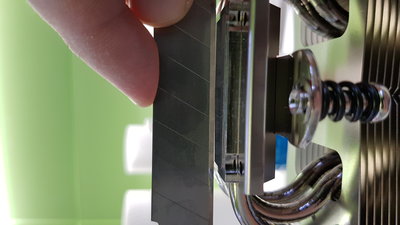

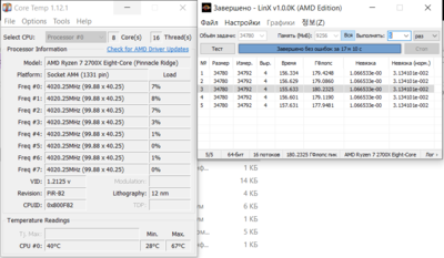

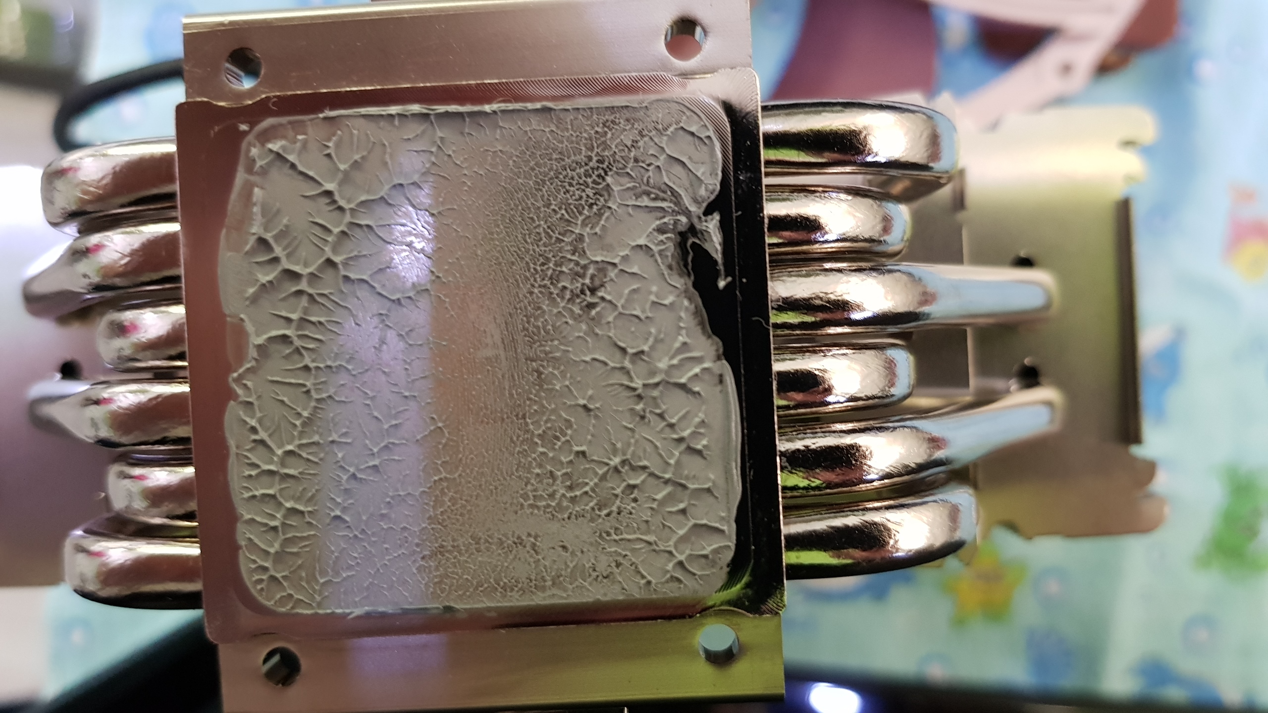

Подскажите плиз.
Прцессор 2700x в стоке, память разогнана 3400 14-15-15-33 вольтаж 1.395, SOC 1.035, кулер Noctua NH-U14S
Кулер попался с горбом,переустанавливал несколько раз, переворачивал на 180 градусов, перемазывал термопасту Noctua и be quiet несколько раз. Термопасту наношу разогретую, лопаткой, тоненьким равномерным слоем, с центра всю выдавливает на края. Отпечаток повергает в шок, полоса прижима перпендикулярна расположению кристалла. После всех танцев, получил температуру под Linx 67 градусов. В WOT температура 66 градусов. Это норма для такого кулера и процессора в стоке ? Что делать ? Поменять на такой же, но с ровным основанием( попадаю на 1000 рублей), поменять на D-15S(попадаю на 1500 рублей), попытаться шлифануть основание - болит рука, хз осилю или нет, могу нарукожопить. Оставить все как есть, так как это норма и не смогу выиграть больше 3-4 градусов ?
Сколько вообще данный процессор должен набирать в LinX ? Так как тестировал с параллельно запущенной виртуалкой.

Feender писал(а):
шлифануть основание
Ну кулер берется на долгое время,потому пересилить боль и шлифануть,взять стекло,намочить мелкую наждачку и "приклить к стеклу-шлифовать :-x Если брали недавно идти в магазин и может поменяют...Перед этим неплохобы еще сделать заказ на этот куллер,чтоб он был в наличии...
artxays писал(а):
Температура у вас отличная даже 70 нет.
это сток,и уже разгон он может не потянуть.
в стоке завышается напруга обычно. лучше сразу разогнать проц до 4.2 и посмотреть температуру линкса.

artxays писал(а):
Feender на термалрайтах хронически кривая пятка, когда горб шлифанули температура улучшилась на 1 градус. Температура у вас отличная даже 70 нет.
про термаллайты читал, но у ноктуа вроде раньше все ок было. Ну ради одного градуса не вижу смысла шлифовать так уж точно. 70 хорошо - это в том плане что вообще не выше критической, или для кулера такого уровня и стоимости ?
artxays писал(а):
термопаста есть для этого, если там не сантиметровый горб то все ок.
там под катом фото, можете заценить :)
Ну вроде разгонять не собираюсь пока, но вот реально не понятно, для такого кулера это норма или нет ? какие должны быть температуры под хорошим кулером ?
Ноктуа ответили, что это все из-за использования крепления АМ3, мол сокет АМ4 находится ниже и будет лучший прижим, а горб - это специально сделано для лучшего контакта в том месте, где расположен кристалл. Мол берите нужное крепление и все будет у вас хорошо. Верить им ?
нет повода не верить саппорту ноктуа ведь специально сделано чтоб горб был перпендикулярно кристалу=)
С пружинами имхо одинаковый прижим,а и кстати у меня крепление от ам3(термалтейк frio) и не пружинное-стойки почти тютелька в тютельку-зазор ~0.7 мм.
на 8 ядернике под линксом такие и должны. Так а почему не проверить разгон? Ничего же сложного.
