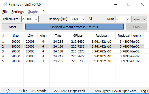

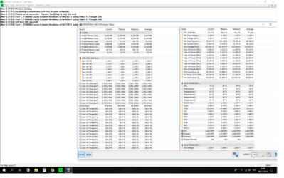

Вот что имею
Stable 3.8.png [ 971.42 КБ | Просмотров: 928 ]
linx.png [ 170.15 КБ | Просмотров: 928 ]
linx.jpg [ 65.98 КБ | Просмотров: 928 ]

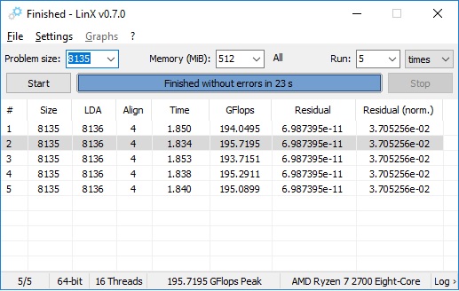

Тест со значениями как у Sl@MiK
Linx last.png [ 16.23 КБ | Просмотров: 921 ]
Для начало не плохо. Правильно, что выставили 3072Мб, для стартовой настройки это оптимально, т.к. тест проходит быстрее.
Теперь, если вас устраивает выставленная частота и напряжение, то под четким контролем температуры проца и подсистемы питания (я выкручиваю вентиляторы посильнее) нужно пройти тот же тест, но уже с максимальным для вашей системы объемом памяти.
