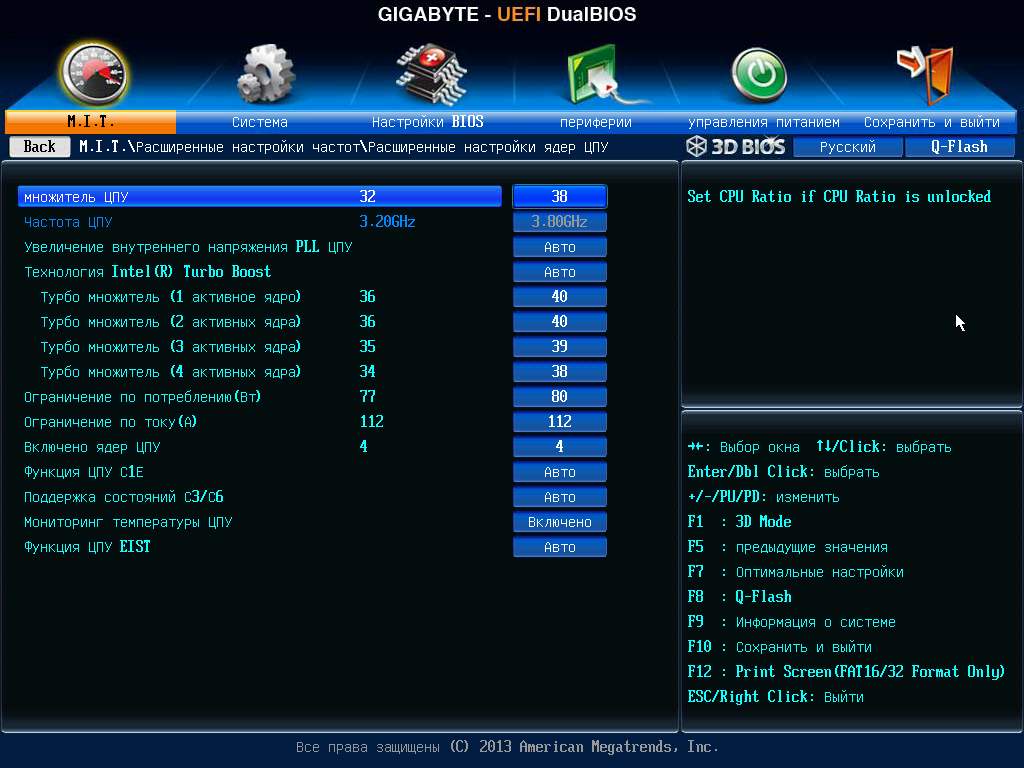

Регистрация: 16.08.2010
Можно ли на Xeon E3-1230V2 - 1290V2 так же поднять частоту на 4 пункта как на i5-3470
в материнской плате Gigabyte GA-Z77-D3H
CPU.jpg [ 488.75 КБ | Просмотров: 1900 ]
Регистрация: 13.05.2015
Откуда: Синее море...
Фото: 73
sanek8 нет.
3770K/3570K...
