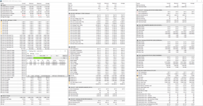

Shad2 писал(а):
проверяется эффективность охлаждения кулером.
По моим наблюдения, максимальную температуру можно получить в стресс-тест aida64 - галочка только на FPU.
Ryzen 5 3600(4,375GHz)\AsRock B450M PRO4(AGESA ComboAM4v2 1.1.0.0 Patch D)\Samsung M378A5244CB0-CRC 4*4Gb 3200-16-18-18-36-56 1.3В
Регистрация: 22.09.2018
Откуда: Беларусь
Вчера такой пробовал. За 5 мин до 76 градусов прогрелся.
artxays писал(а):
Shad2 отличный результат а что за башня? В корпусе много вертушек?
В профиле все.
В играх может до 68-69 в пике дойти. Видно видик греет воздух внутри. Летом похоже 70+ будет в таком случае на проце :-(. И это с даунвольченой видюхой и локом на 60 фпс.

Shad2
А почему в LinX так мало с автобустом?
Ryzen 9 5950X/MSI MEG X570S UNIFY-X MAX/EVGA RTX 3080/10 FTW3 ULTRA/G.Skill TRIDENT Z Neo F4-3600/DARK POWER PRO 12/SSD 2Tb/HDD 8Tb/

alex6583 писал(а):
Shad2
А все очень просто. У вас температура не превысила 68 градусов в линксе. Если температура не превышает 70 градусов, то частота по всем ядрам 3,9 в режиме авто. У меня же температура выше 70. Как только она превышает эту отметку, то частота сбрасывается до 3,7. Получается проц банально тротлит. Судя по всему тут нужен как минимум суперкулер типа ноктуа д15 или вообще хорошее СЖО с отлично продуваемым корпусом. Если видик греет воздух во время игры, то до отметки когда начинается тротлинг, остается буквально несколько градусов, летом будет вообще впритык :shock:
Придется раскошеливаться на ноктуа :-( :facepalm:

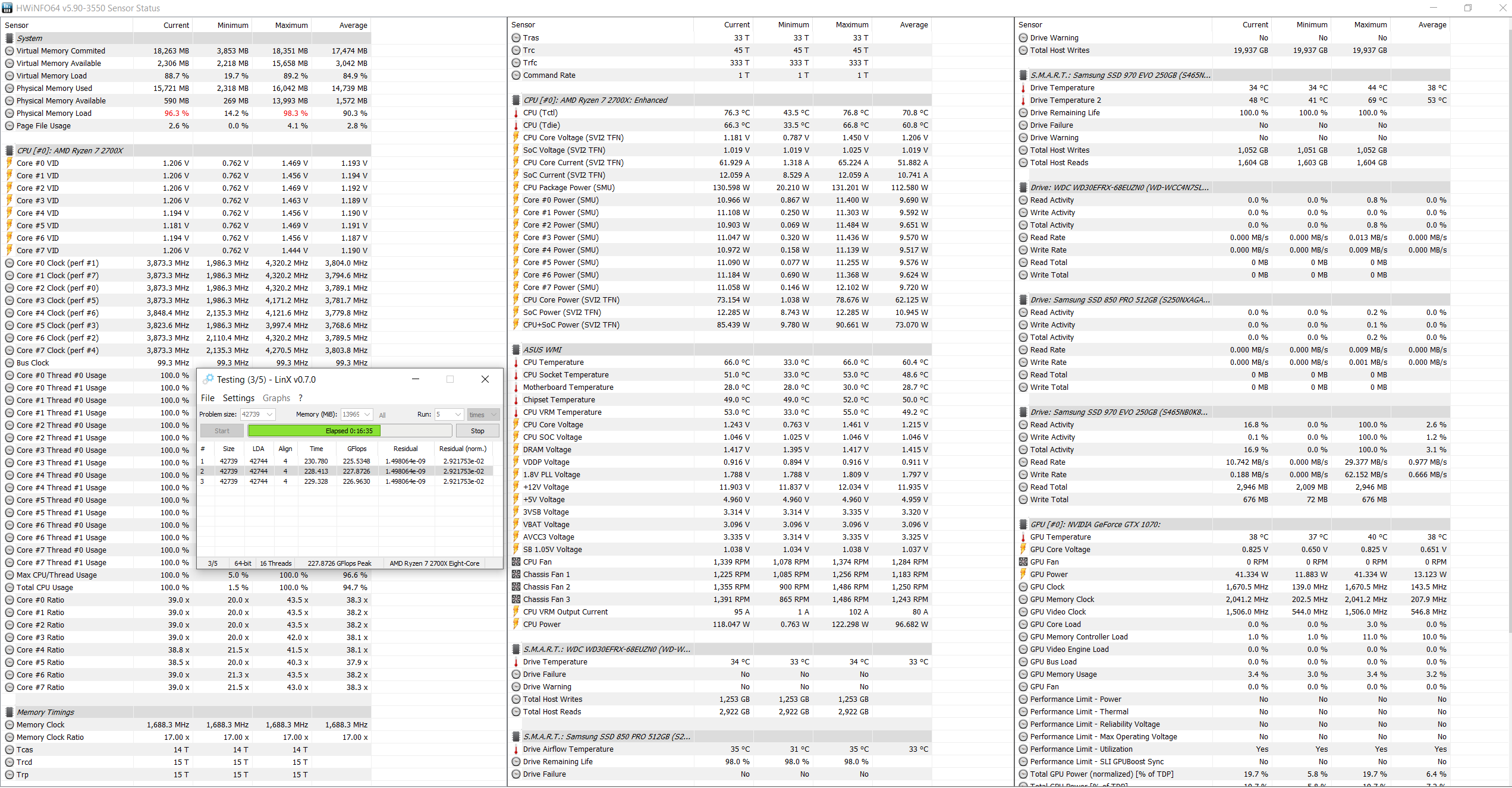

Shad2 писал(а):
Так вон у товарища alex6583 ноктуа д15
А у вас его скрин загружается, у меня нет, можете продублировать ?
Меня тоже момент нагрева проца интересует, так как у меня горбатый NH-U14S, но получается еще все не так уж плохо как я думал.
LinX - 67 градусов
стресс-тест aida64 - галочка только на FPU - 69 градусов.
Откуда: Беларусь
вот его скрин
https://ibb.co/bJ8XQA

Shad2 писал(а):
Как так, ведь у него кулер лучше.
у него проц разогнан 4.0 на все ядра, а у меня сток и под LinX все ядра на 3.85 грубо говоря и у меня вольтаж на проц офсетом "- 0.05" выставлен.
ну и какбэ корпус хорошо продуваем и при таких нагрузках я вентиляторы слышу отчетливо, не сказать что напрягает, но слышу.
в том же WOT их не слышу, но температура до 65 поднимается.
зы: в общем успокоили меня с моим кулером, думал горбатый ирод мне достался, а оказался трудяга :dance:
