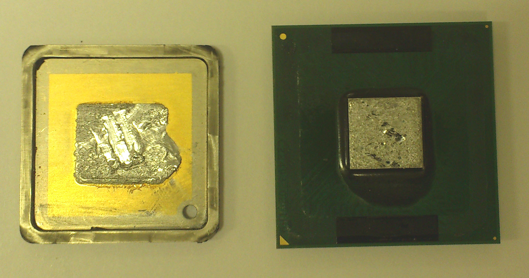

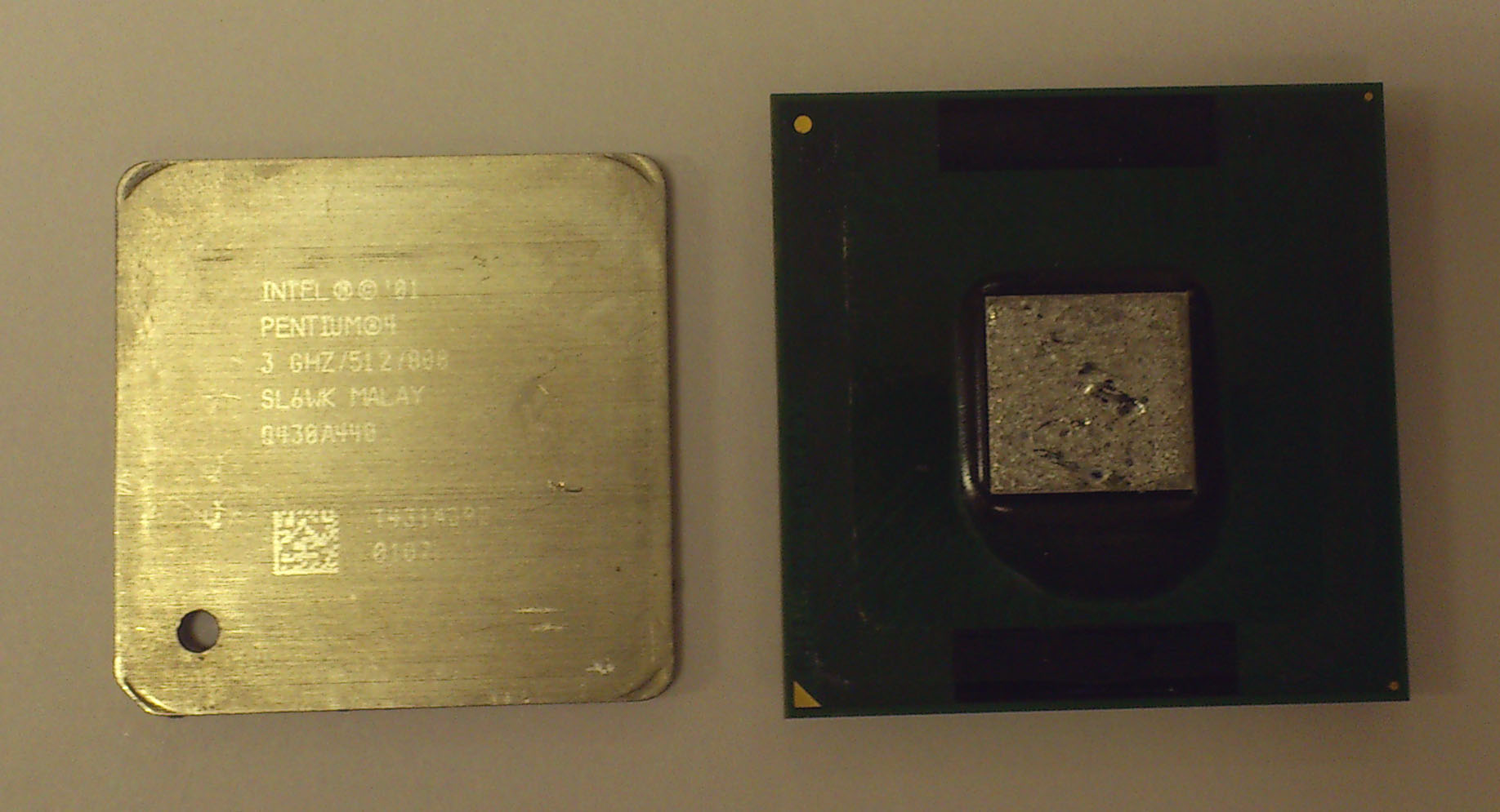

Куратору темы.
Процессор Pentium 4 Northwood 3.00GHz/512/800 SL6WK. Термоинтрефейс между ядром и крышкой ПРИПОЙ, а не термопаста, как сказано в начале темы. Может быть у Селеронов и паста, но у этого припой. Надо поправить, чтоб люди зря не мучались. Фото прилагаю.
