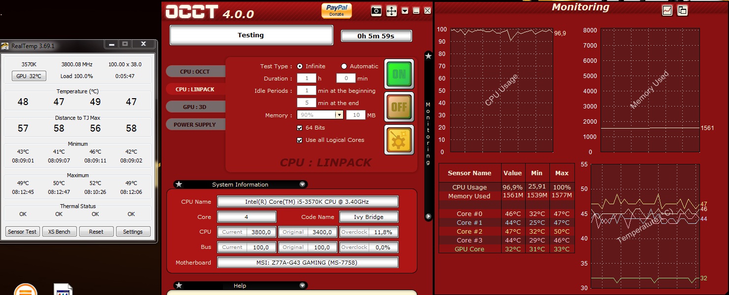

Подскажите пожалуйста, допустима ли разница температуры ядер процессора в 6 градусов (в загрузке) и 8 (в простое)?
Комментарий к файлу: Температура в осст и реалтемп
proc.jpg [ 286.4 КБ | Просмотров: 1825 ]
Регистрация: 05.06.2013
да, допустимо , хотя в простое многовато, проверьте прижим кулера
