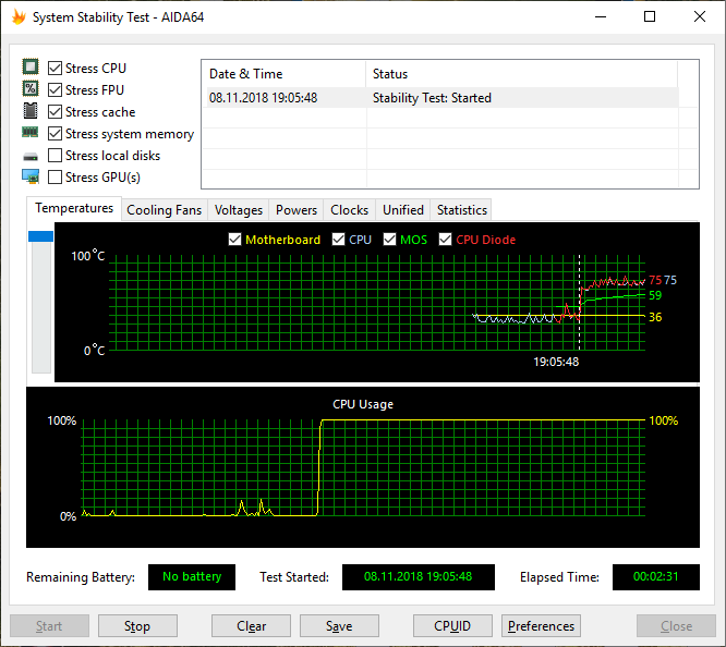

А не подскажите, что означает датчик cpu diode у райзена 2600 и почему он показывает столь высокое значение, у меня полная нестабильность в любом бенчмарке на стабильность из-за этого при даже "лайтовом" разгоне, конкретно в аиде тест останавливается когда он достигает отметку более 150, то-есть даже без разгона в нагрузке его показания от 110 и выше, кулер мачо 140, прижим отличный - всё перепроверил, так же использовал разные биосы, датчик продолжает показывать тоже самое, что делать и как побороть?
aida64 test fpu
Ryzen 2600 4.0Ghz + asus rog strix b350-f gaming + 16gb hynix/micron (солянка) + gtx1070, gtx1063
Регистрация: 04.09.2017
aida64 test fpu
Попробуйте взять другой процессор (хотя-бы на время и очень желательно такой-же) и проверить показания на Вашей материнке.
Для данного проца это стоковые частоты и напряжение. Т.е., либо мать с браком, либо проц.

scorponozhek Такого быть, конечно, не должно. У меня показания одинаковые.
aida diode.png [ 31.23 КБ | Просмотров: 1175 ]
Аида последняя? в других прогах что показывает?

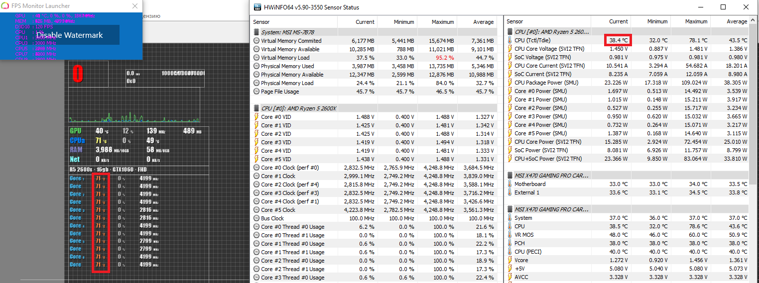

Что аида подразумевает под diode, непонятно. Но уже была замечена за демонстрацией погоды на луне.
FPS monitor launcher тоже вместо температуры шляпу какую-то показывает. Откуда они это берут, хз.
FPSmonitor temp.png [ 157.41 КБ | Просмотров: 1175 ]
Если же данные везде одинаковые, вероятен брак.

используйте HWiNFO, а не аиду для мониторинга датчиков
