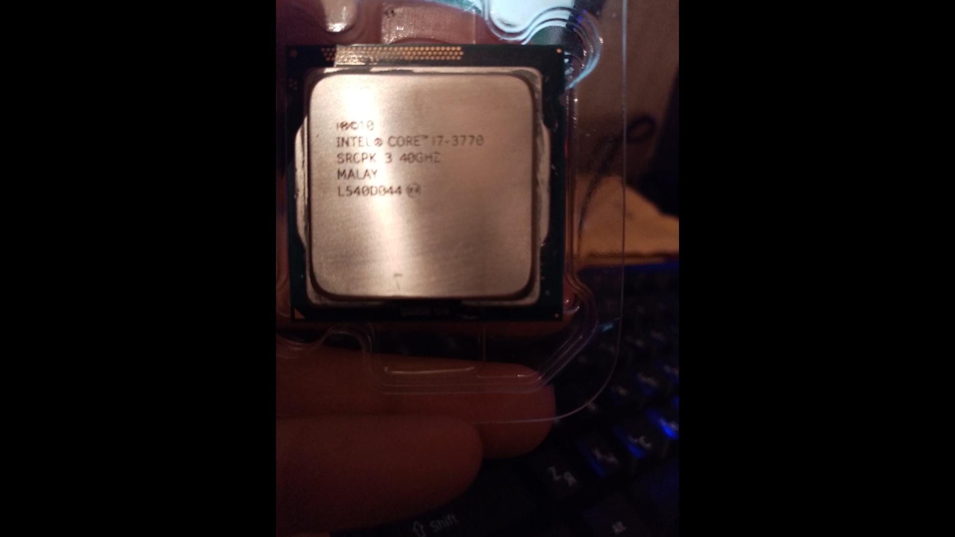

Регистрация: 24.03.2013
Val10 писал(а):
речь про пересадку крышки? и что там за штифт на ней :?:
Полируют крышки, наносят новый текст, видно что шрифт не родной и smd от целерона. Вот мне сбрасывали люди, столкнувшиеся с таким:

Регистрация: 13.05.2015
Откуда: Синее море...
Фото: 73
in_cognito писал(а):
шрифт
пардон, я неправильно прочитал :oops: ну этот колхоз палится невооружённым глазом. вот когда крышку чужую пересаживают, аккуратно, то это уже тяжелее заметить, если не знать куда смотреть. а так делают, сам покупал такой камень...
