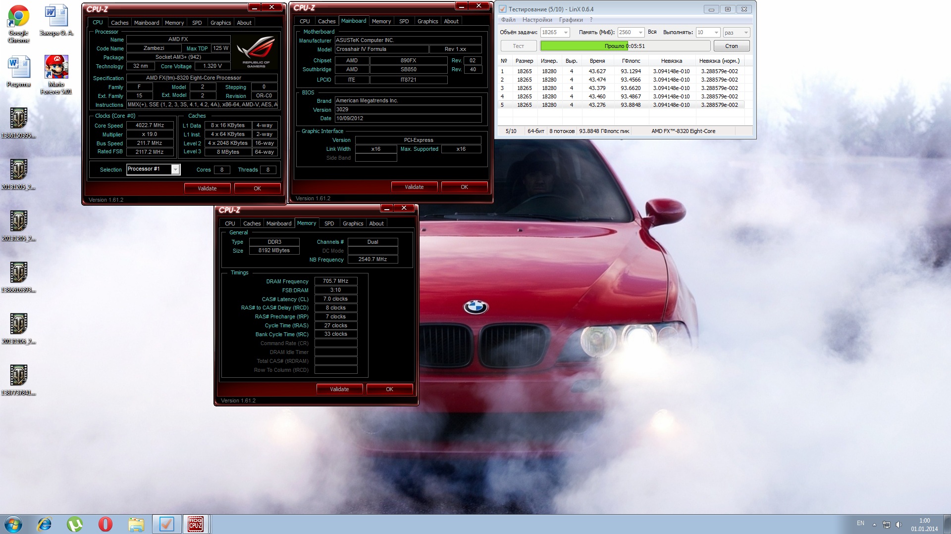

по шаманил немного с разгоном профильного железа-получилось неплохо,правда плата не хочет гнать память нормаль,думаю ЦП тут нипричем,как мне кажется.
LINX.jpg [ 485.55 КБ | Просмотров: 1023 ]
интересный у вас результат 90 гФл при частоте 4Ггц и в линксе без авх .

Tritonk7
Это линх для ФХ процессоров
Любопытно :-) Получается он с АVX ? или даже на версии 0.6.5 результаты будут отличаться от спец линх?

Tritonk7
Да,он с AVX,без него мой проц выдает 40 флопсов

ukrtel писал(а):
Да,он с AVX,
Спасибо за пояснение, С Наступившим НГ)

Регистрация: 05.01.2011
Откуда: vologda
Фото: 3
Tritonk7 LinX -оболочка и то что там написано +AVX/ или версия 065/064 - можно самому написать , а вот линпак - исполняемый файл, уже с AVX или без, в зависимости от версии - и это не 065/064
