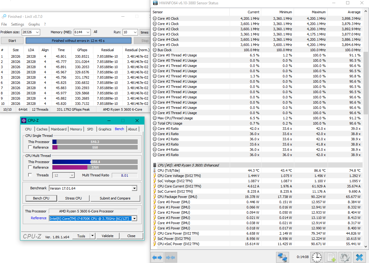

Купил 3600 сегодня. Все, что успел сделать, это разогнать память и выставить частоту FCLK 1800 MHz, остальные настройки не трогал. Прогнал несколько тестов, в играх еще не проверял.
Пойду дальше ковырять)
