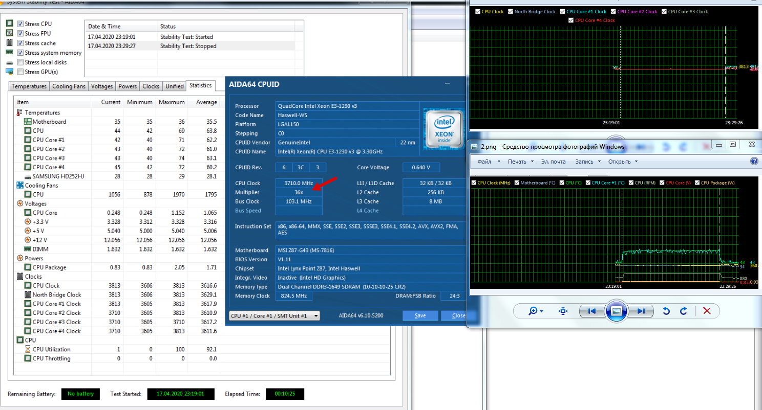

galtran писал(а):

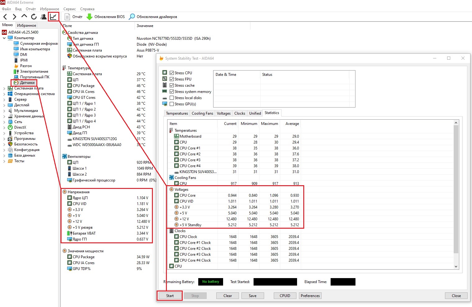

Через какую программу лучше посмотреть из под системы - тогда скрины выложу с точными данными.
Самое простое - AIDA64 Extreme, тамже при стресс тесте можно и под нагрузкой отследить показания.
Аннотация 2020-04-17 164237.jpg [ 336.17 КБ | Просмотров: 2481 ]
Регистрация: 17.04.2020
Ну вот что получилось после прогонки 10 мин в AIDA64:
До:
После теста:
Регистрация: 13.10.2016
Откуда: МО г.Домодедово

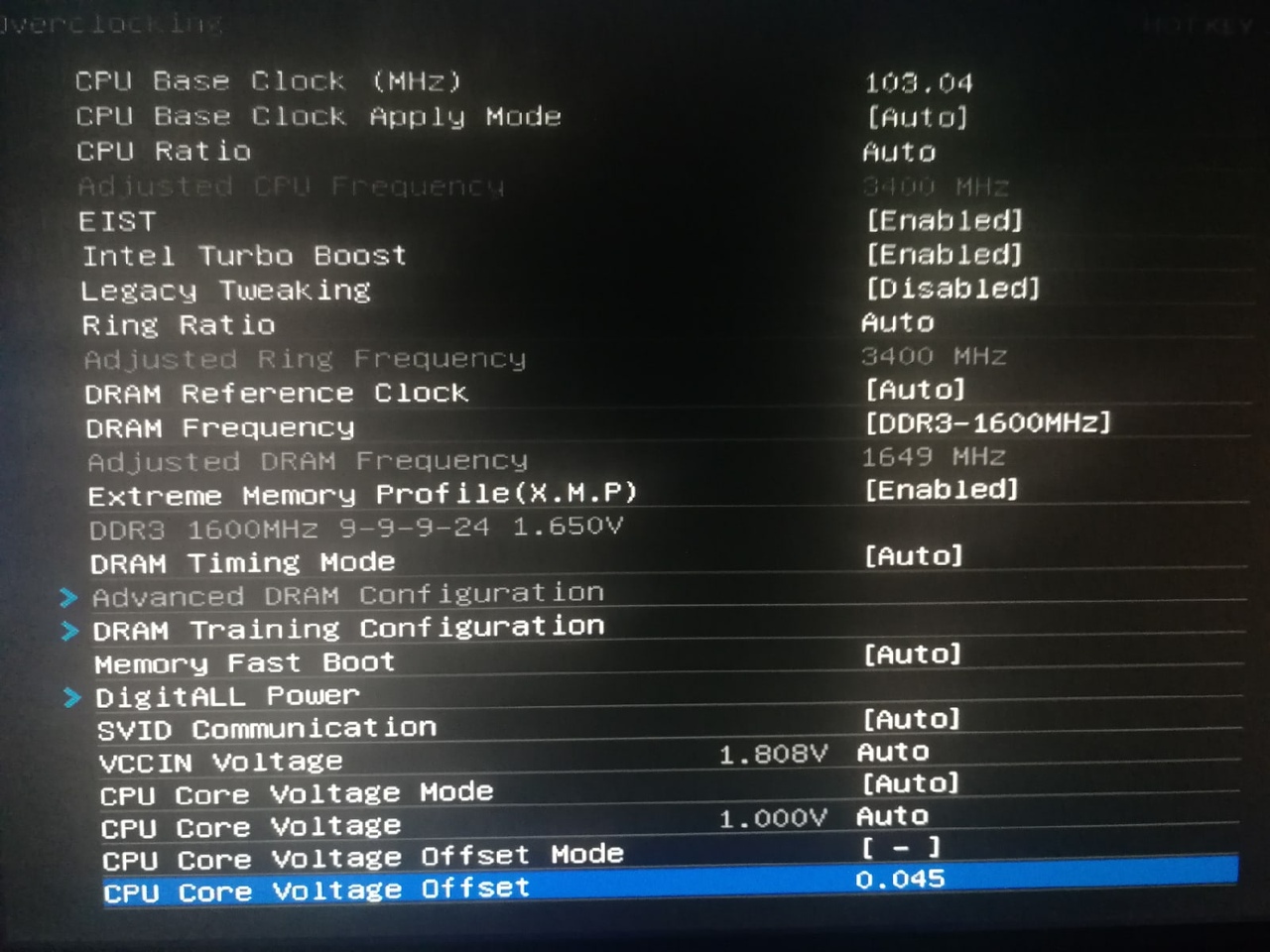

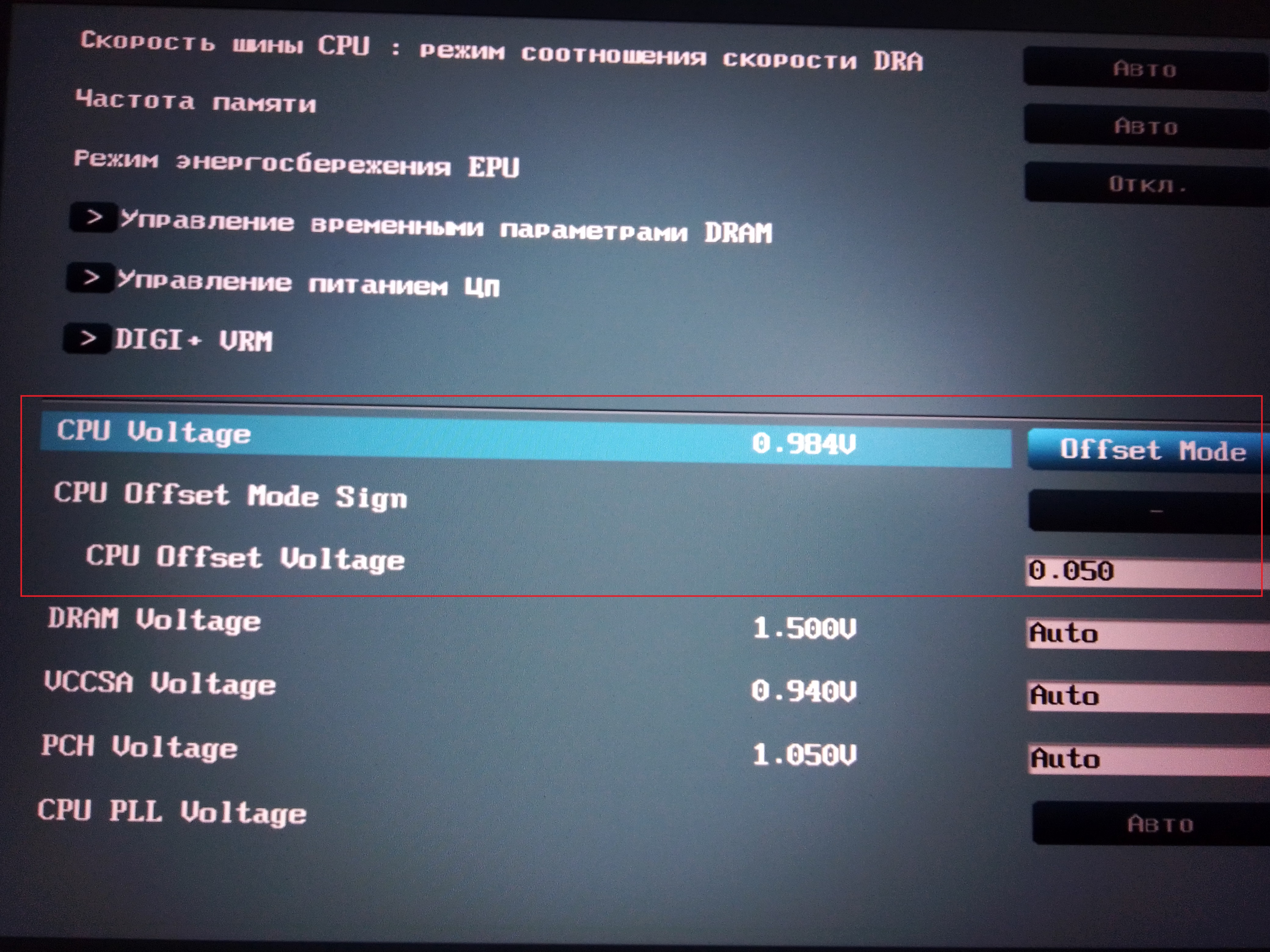

galtran Охлад справляется, напругу можно и поменьше, я так понимаю у вас в авто стоит, видно что вольтаж управляемый ?
Если есть настройка CPU Voltage Offset, то можно как в моём случае поставить "-" со значением 0.055, это с шиной 103. Сохранится авто управление вольтажом со смещением в "-". Но это на asus, как себя ведёт MSI я не в курсе. Или можно конечно просто зафиксировать вольтаж, подобрать наименьшее значение.
IMG_20200417_182917.jpg [ 3.46 МБ | Просмотров: 2464 ]

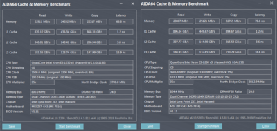

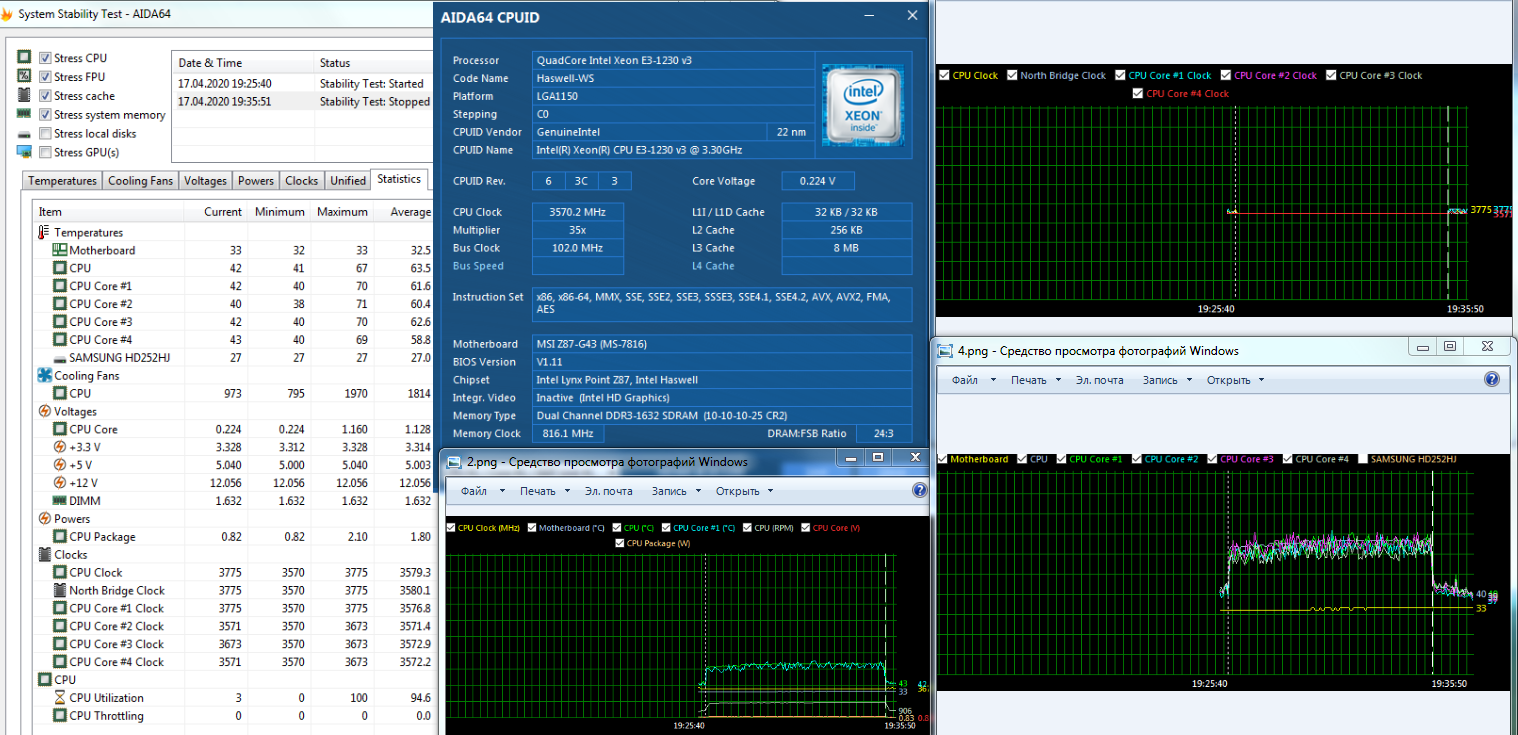

Оставил напряжение в авто и поставил по шине 102 - запустил тест, получилось все стабильно:
Выставил 103 и в офсет "-", "0,045". Система стартует, но после биоса картинки - нет. Откатил на 102..., в чем может быть дело, забыл что-то?
967df-clip-526kb.png [ 526.27 КБ | Просмотров: 2456 ]
E0pSMGpH9Ec.jpg [ 341.77 КБ | Просмотров: 2456 ]
mHACK8V6t8o.jpg [ 302.3 КБ | Просмотров: 2456 ]

galtran
Скорее всего напряжение слишком сильно упало.
Посмотрите сколько у вас в стоке напряжение по CPU core в аиде в нагрузке, потом выставите шину 103 всё на авто, если напряжение значительно вырастет - посмотрите там же в аиде (asus начинает накидывать от души, с msi я не в курсе), то чтобы сохранить авто регулировку напряжения, начните его занижать с минимальным шагом офсет в "-" 0.005 (чтобы понизить излишки напруги, накинутые материнкой). Если напряжение ваша плата не завышает, то ни чего и ненужно настраивать.

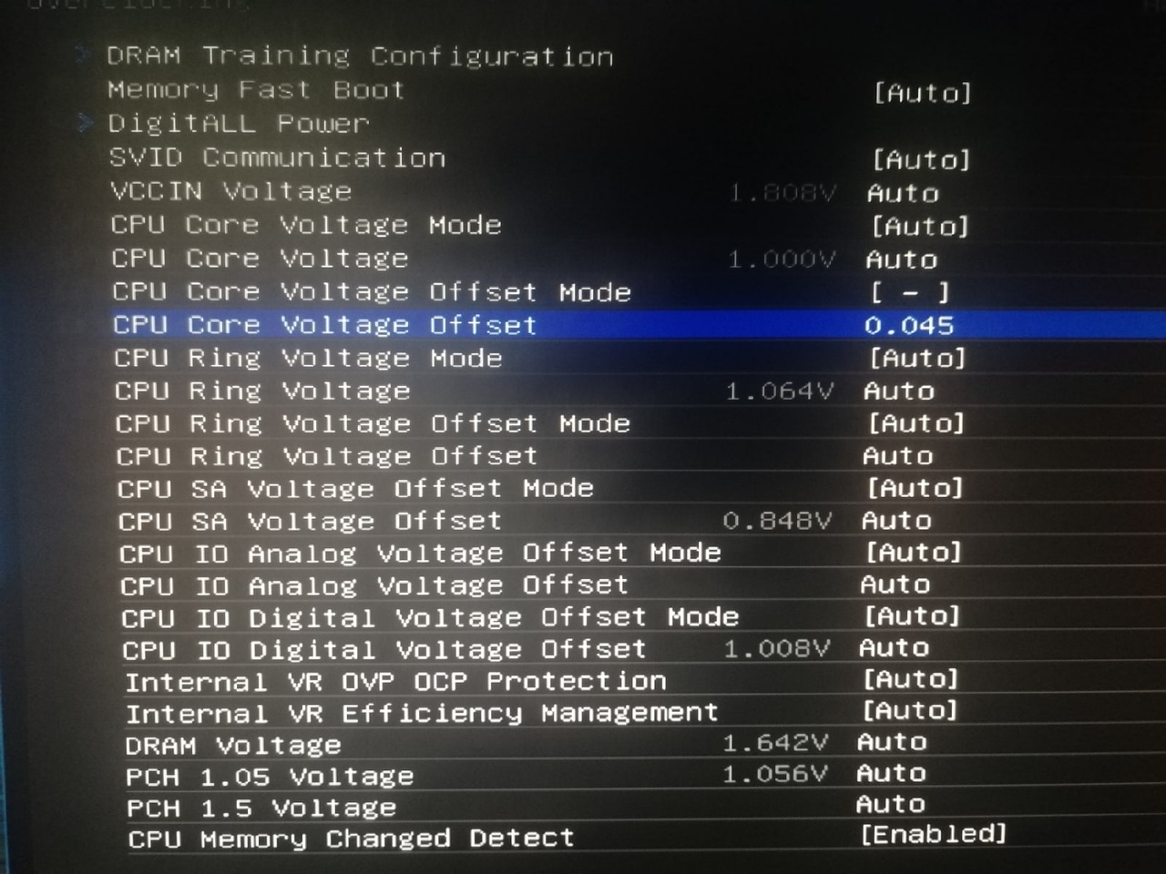

Схема следующая, смотрим вольтаж в стоке под нагрузкой, далее выставляем шину на 103 (всё в авто) - смотрим в нагрузке насколько завысила материнка напряжение и начинаем офсетом с минимальным шагом занижать напряжение, стремясь к стоковому.
Ещё обратите внимание на напряжение PCH, у меня на asus при шине выше 103 - происходит очень сильное завышение аж до 1.2 (это очень много), должно быть стандарт 1.05 (если будете гнать больше 103 по шине, то здесь тоже нужно будет повышать напряжение).

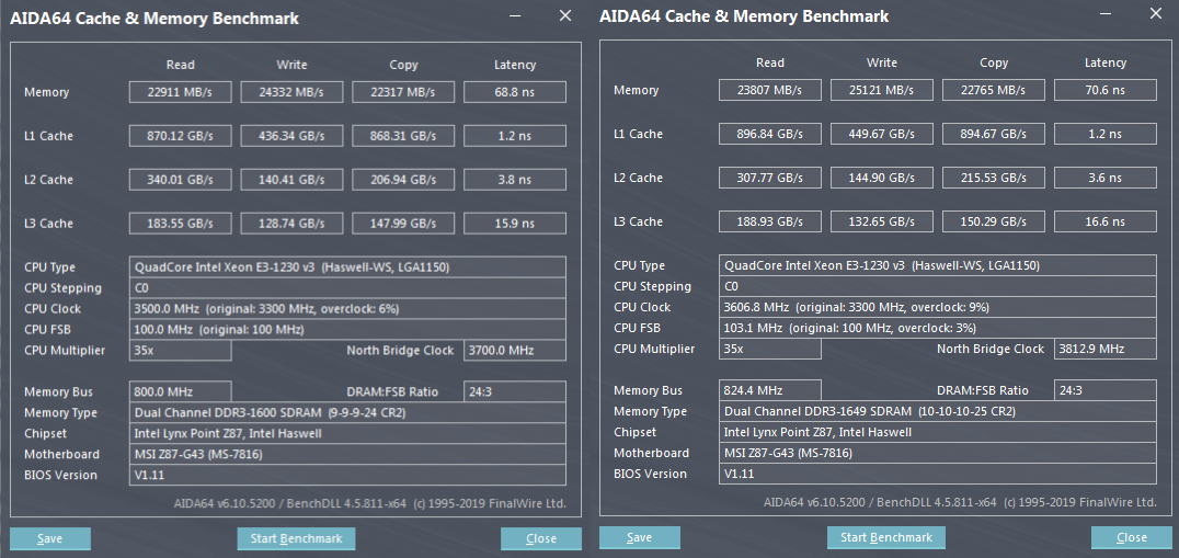

Таким образом, было:
Стало по шине: 103, Offset: - 0.005. Core Voltage: 1.065 (max - 1.152), PCH: 1.2 стал автоматически, как и в вашем случае.
Меня сильно интересует вопрос - почему заболоченный множитель в биосе можно двигать до 39? К тому же, как и раньше без нагрузки, множитель постоянно прыгает 35-37 по данным CPU-Z и в AIDA (см. красная стрелка на скриншоте).
P.S. Заметил что тайминги авто XMP выставились с 9-9-9-24 на 10-10-10-25
1234.png [ 395.68 КБ | Просмотров: 2404 ]
123.png [ 513.2 КБ | Просмотров: 2404 ]
