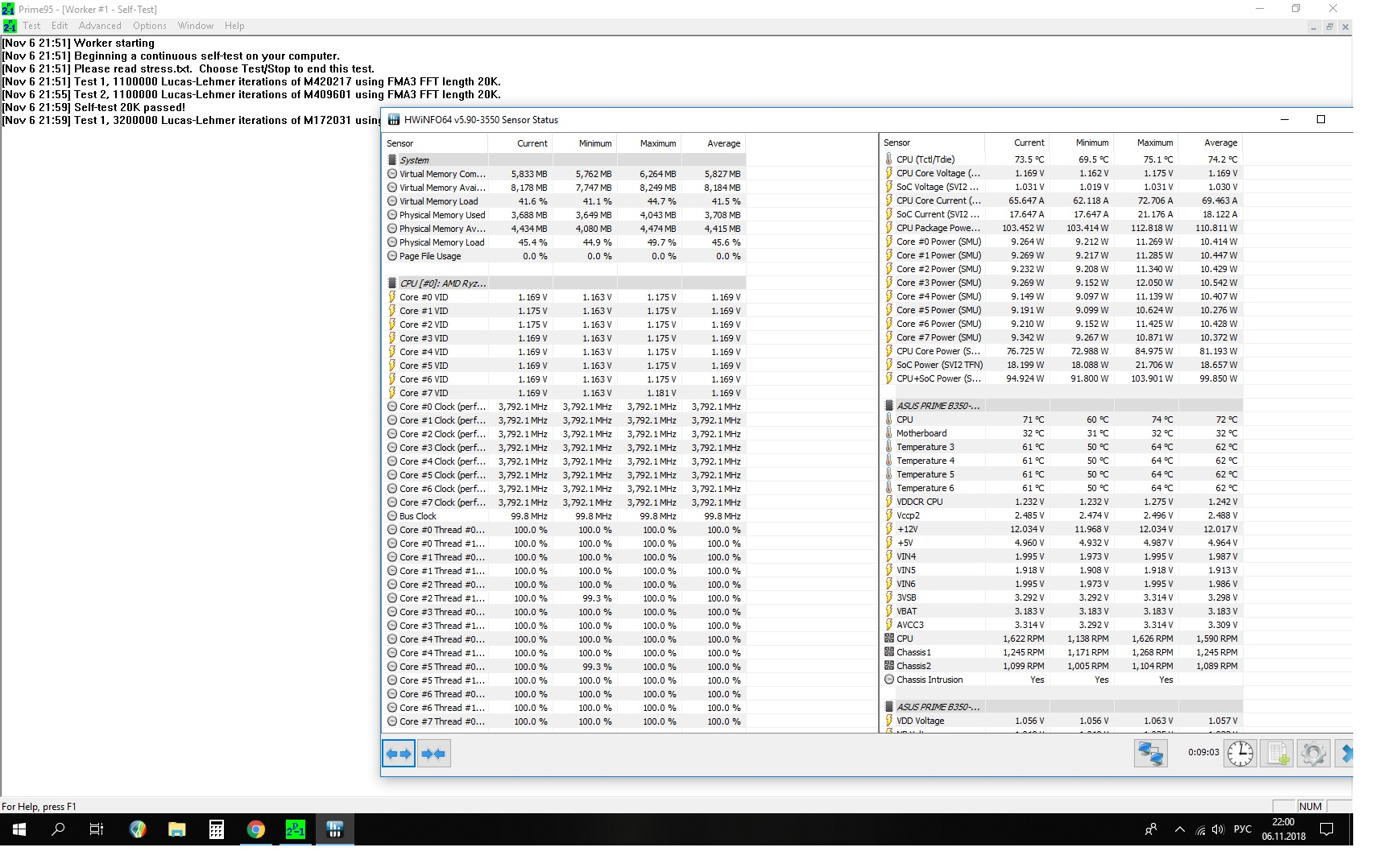

Stable 3.8.png [ 971.42 КБ | Просмотров: 2952 ]
P.S. Aida64 у меня показывает CPU Diode стабильно выше 100 градусов. И тесты у меня стабильно крашились из-за ОЗУ.

Собрал систему на 2700Х + Х470 Таичи, охлад Dark Rock Pro 4, все нормально работает, но никак не могу выяснить температуру проца без нагрузки. Все проги показывают разную инфу: биос - 58С, АИДА64 - 101С, СоreTemp - 32С, HWiNFO - 39С. Радиатор кулера можно сказать холодный, планка с обратной стороны еле теплая. Вот и не пойму кто врет. Подскажите какая прога лучше понимает датчики Ряженки?
Бытует мнение, что AIDA64 показывает 2х CPu Diode. Настоятельно рекомендую воспользоваться HWinfo.

HANGRY747, Fitzfive4 спасибо за инфу.

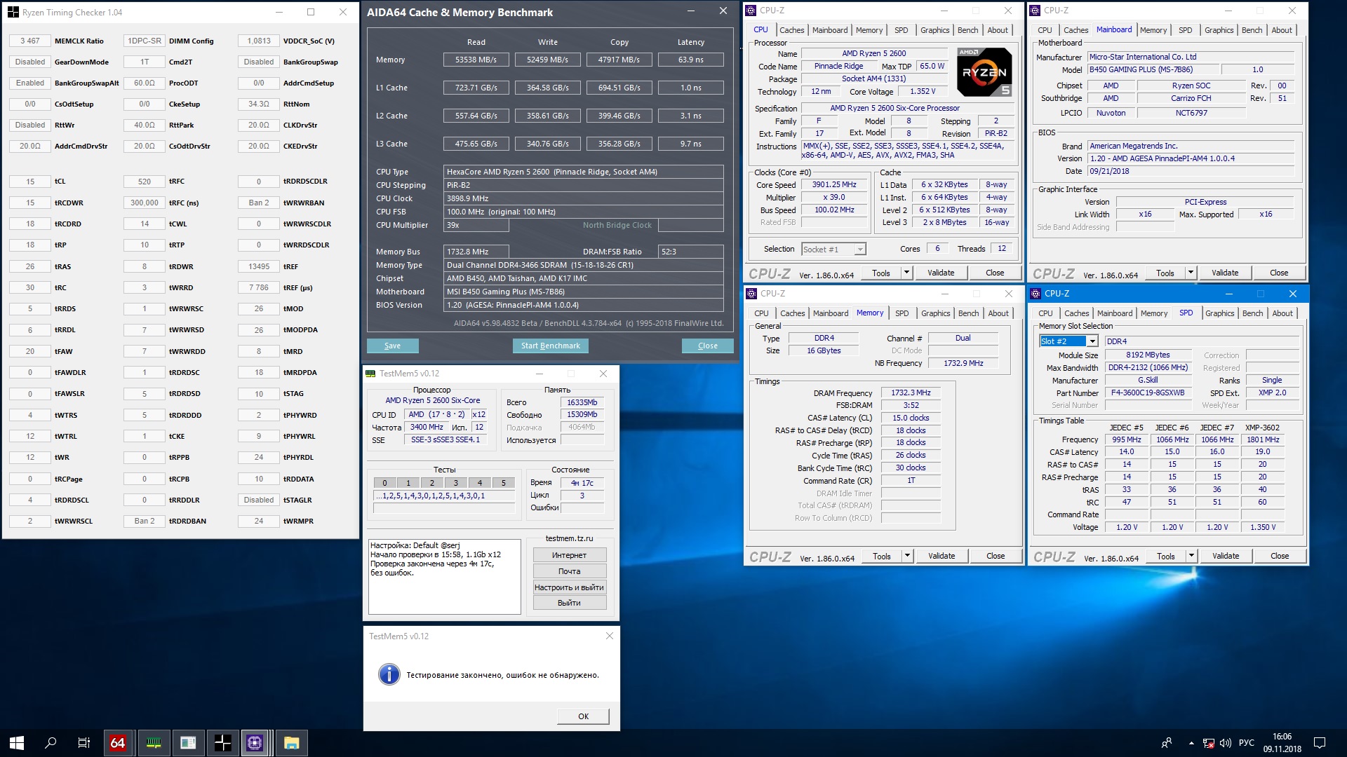

Добрый день.
Принимайте в клуб Ryzen`оводов - взял себе Ryzen 5 2600 / MSI B450 GAMING PLUS / SniperX F4-3600C19D-16GSXF (Hynix CJR)/
Уже 3 дня вожусь с разгоном памяти (перебрал множество настроек и таймингов), основываясь на DRAM Calculator, опыте Olegdjus и информации с немецкого ресурса.
Вольтажи:
Процессор 1,35 (пока сток, заранее поднял, разгон будет вслед за памятью).
SoC 1,1.
Память 1,4 (подается по мониторингу 1,42).
В целом проходит тесты и система стабильна (пости), но очень редко (где то 1 из 5 прогонов, при систематических тестовых нагрузках) всплывает 1 ошибка, без синьки и зависания (тест завершается). На скрине наверное вся необходимая информация.
Прошу дать совета, что из возможных субтаймингов или настроек необходимо поменять, что бы добится полной стабильности.
Скрин
1.jpg [ 579.48 КБ | Просмотров: 2822 ]

Олег протяните мне вашу материнскую плату, я вам погадаю на таймингах..
Видишь список таймингов? Вот там один неправильный. А может, не один. А может, не тайминг, а блок RTT.
Ставим 16-18-18-18-36-54 и смотрим. Если нет, то нужно все сбрасывать, и разгонять нормально.
