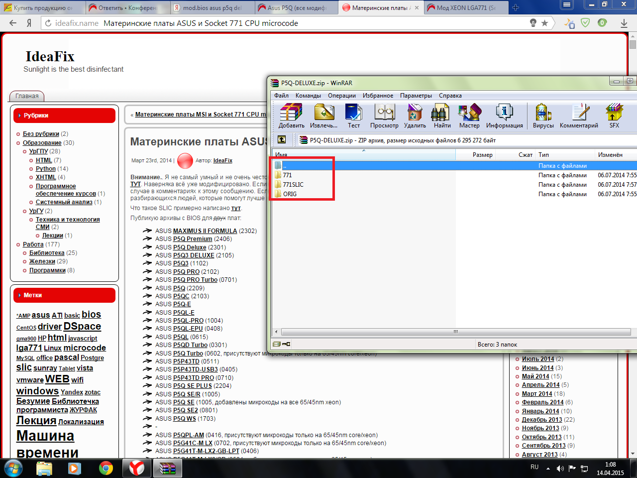

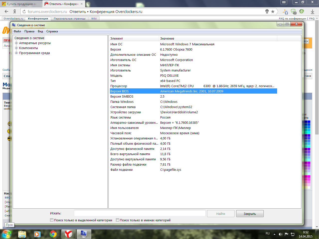

Alpachino27
надеюсь прошит мод.биос? после прошивки сбрасывали cmos? перемычкой или батарейкой?
Регистрация: 09.04.2015
majden писал(а):
Alpachino27
Пока еще ни чем не прошит, вот и интересуюсь, просто я не знаток в этом,посидел у вас на форуме и вычитал что стоит поменять)

millersx1
Вопрос задавался не Вам, но
прошить mod.bios рекомендуется. На своём делюксе прошил заблаговременно (правда, сразу программатором), поэтому не могу сказать, могут ли быть проблемы без прошивки на мод.биос
Я конечно извиняюсь за назойливость-но вроде нашел. Только в архиве 3 файла, каким шить?
Безый.png [ 301.11 КБ | Просмотров: 1920 ]
i9 13900kf/Z790 Hero/Viper 6000 mhz 64gb/View 71/Custom Water/Thor 1200w/Palit Rtx 4090 OC/Acer nitro 32”/
Регистрация: 25.07.2007
Откуда: Тверь
Фото: 8
millersx1 771 или 771SLIC в зависимости от Ваших потребностей
А в чем их различия?
Откуда: Тверь
Фото: 8
Вы не просто назойливы - Вы не внимательны! Что Вам стоит прочитать шапку на страничке IdeaFix с мод.биосами Asus (скриншот которой Вы запостили выше)??? Там же явно даны все определения!....
Читаю 5ый или уже 7 ой раз. Я тогда сразу прочитал. ТОлько и так понять не могу, с этой прошивкой я как бы подтверждаю что у меня официальная ОС? Просто я пользуюсь пираткой WIN и на верное мне стоит шить обычную версию?
Для этого и создан наверное форум, чтобы давать советы...

Регистрация: 24.11.2010
millersx1
Короче, качайте этот биос: https://mega.co.nz/#!ehYD0KgI!f7j_a5npD ... tLH2vH-mWs
И прошивайте встроенным асусовским EZ Flash...
И всё...
juk_777 писал(а):
millersx1
И всё...
Спасибо огромное, хороший и добрый человек!
