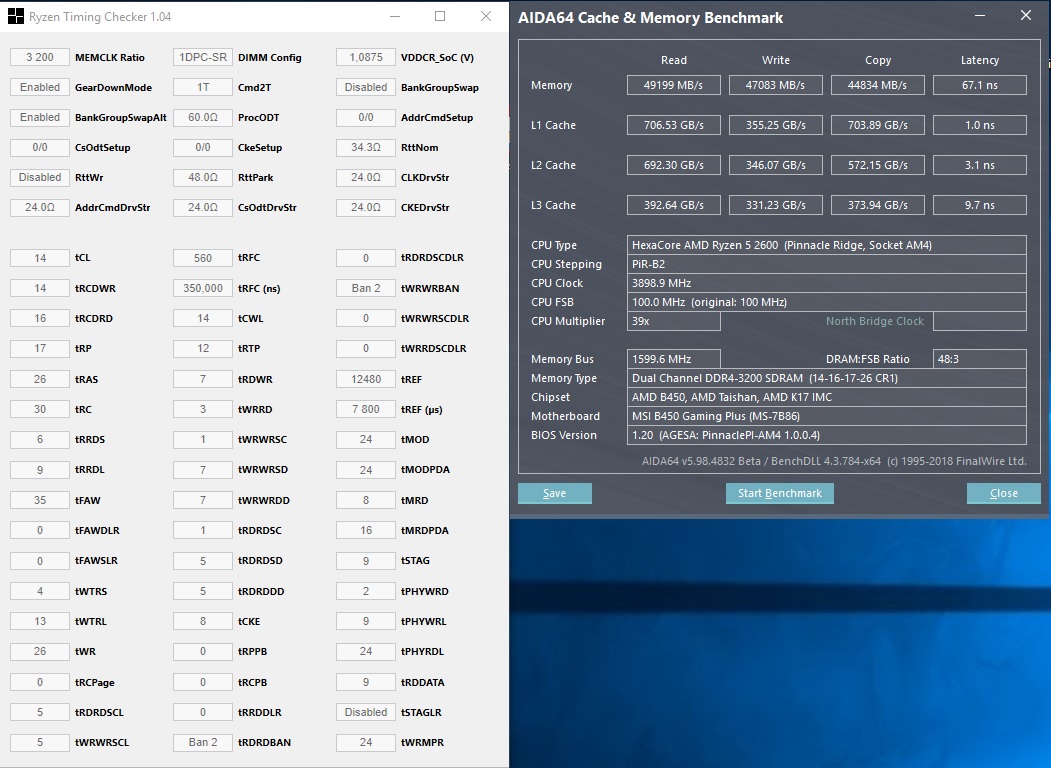

И тут такое дело, решил я плюнуть и попробовать какие суб. тайминги автоматом выставит мать, так как система на встроенном профиле вроде полностью стабильна.
Я вбивал с калькулятора только первичные тайминги с профиля Fast, волтажом пока не играл (с запасом стоит на SoC 1,1, память 1,38, думаю можно снизить далее).
И смотри какие результаты - меня удивили если честно, не на много хуже тонкой настройки от Reous, а если ручками еще пошаманить, учитывая что на авто обычно все выставляется с хорошим запасом... И на эти мучения я убил 3 дня (уже 4), основываясь возможно на исходно не верных параметрах :?:
Давно я не возился с железом, если честно. Буду копаться дальше. Даже интересно стало :writer:
Скрины 3200 и 3467
3200.jpg [ 207.23 КБ | Просмотров: 1049 ]
3467.jpg [ 203.26 КБ | Просмотров: 1049 ]

Выводы: контроллер памяти влияет на тайминги и неравенства описанные в интернете можно нарушать :)
Олег
Мне будет очень интересно узнать реальную картину и Ваши итоги в тюнинге ОЗУ. Быстро скинуть латентность могут Geardown/powerdown disabled . В частности интересует насколько можно снизить связку tRRDS tRRDL tFAW к примеру на 3200 и на 3466. Спасибо :)
Добавлено спустя 7 минут 3 секунды:
F2f4slCa
Пожалуйста вопросы в соответствующих темах писать. Ваша проблема не похожа на хардварную, я б грешил на софт.
И кстати, даже когда есть разгон, энергосберегайки лучше оставлять включенными, они ни чем не помешают вам.
Если хотите получить развернутый ответ, то вам нужно записать лог с помощью программы Hwinfo (правый нижний угол , листик с зеленым плюсом) , с момента запуска CyberLink PowerDirector 17 и минут 20-30 пока проц не начнет скидывать частоты , показать его на форуме (по завершению логирования , в нижнем правом углу опять нажимаем на листик с красным крестиком и файл прикрепляем к сообщению на форуме с помощью файлообменника).
