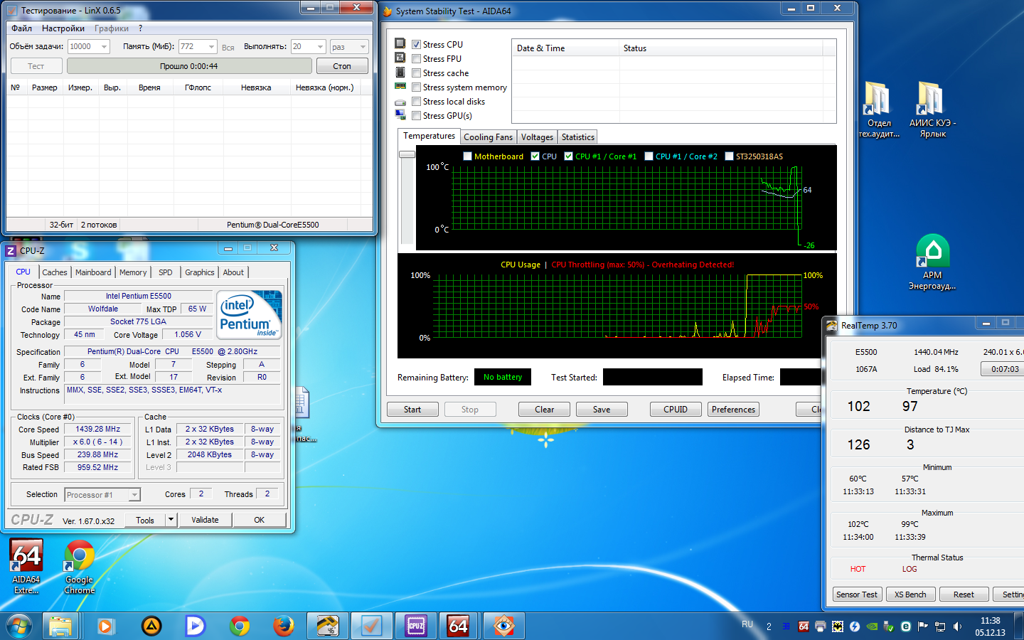

Здравствуйте!
Ситуация такая:
Имеется офисный комп со следующей конфой:
CPU C2D E5500
MB ASUS P5G41T-M LX2/GB
4 Гига оперативы
видео GT 440
В роди бы и комп не плохой для офиса, да и в игры по идее можно поиграть на минималке, но нет-тормозит он ужасно. Начал я копать: переставил винду, попробовал разгон проца - нет толку. А когда начал мониторить как работает проц то обнаружил вот что:
2013-12-05_113744.png [ 667.79 КБ | Просмотров: 1755 ]
2013-12-05_113744_2.png [ 671.83 КБ | Просмотров: 1755 ]
2013-12-05_113744_3.png [ 672.4 КБ | Просмотров: 1755 ]
На первом скрине все находится в покое и проц снизил частоту так как бездействует, на втором я запустил Linx и ура, частота подросла, но как видно из 3-го скрина после примерно минуты работы Линкса начался жесткий тротлинг-порядка 50% и соответственно частота упала. Как я понимаю все это происходит из-за температуры, которая составляет порядка 100-98 градусов на ядро. Я правильно все понимаю?
А теперь извечный вопрос: Что с этим делать? Причем так как комп офисный то тратится на него я особо не хочу. Если термопасту сменить это может помочь?

zik12
На вашем же скрине температура 102 градуса у первого ядра. Троттлинг (пропуск тактов) 50%. Перегрев значит. Прочистите систему охлаждения от пыли (возможно, там "валенки"), смените термопасту, верно закрепите кулер.
Регистрация: 15.10.2004
zik12 Как выше заметили - надо проверить систему охлаждения...очень часто клипсы кулера плохо закеплены, точнее они часто вообще отцеплены из-за неправильной установки (они выводятся в положение для крепления поворотом...отверткой. Так же они и снимаются. Если после демонтажа системы охлаждения не вернуть некоторые клипсы в положение для фиксации - прижима не будет так как эти клипсы выйдут из отверстий в плате).

Всем спасибо за ответы!
Вскрыл сегодня системник и оказалось что кулер вообще не закреплен и болтается на 1 пуш-пине! Контакта с процом вообще не было!
В общем продул его, прочистил, поменял термопасту и поставил на место. Проверил что-бы все крепления встали правильно.
Проверка показала что в простое температура упала до 42-39 по ядрам, но под нагрузкой все ровно поднимается до 99-97 по ядрам. Тротлинг теперь уменьшился с 50% до 23-19%. Вот теперь не знаю как сделать что-бы и под нагрузкой была температура в приделах нормы. Может кто что подскажет? Хотя тут наверное замена кулера только спасет. Я начальству сказал но они максимум 500-600 рублей на это дело дают только :(. Что за эти деньги можно купить в замен того что стоит?

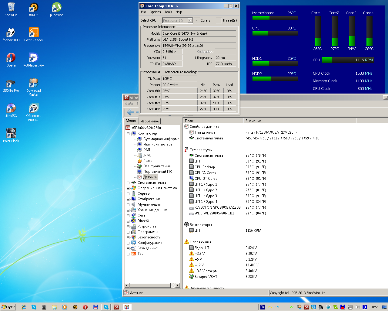

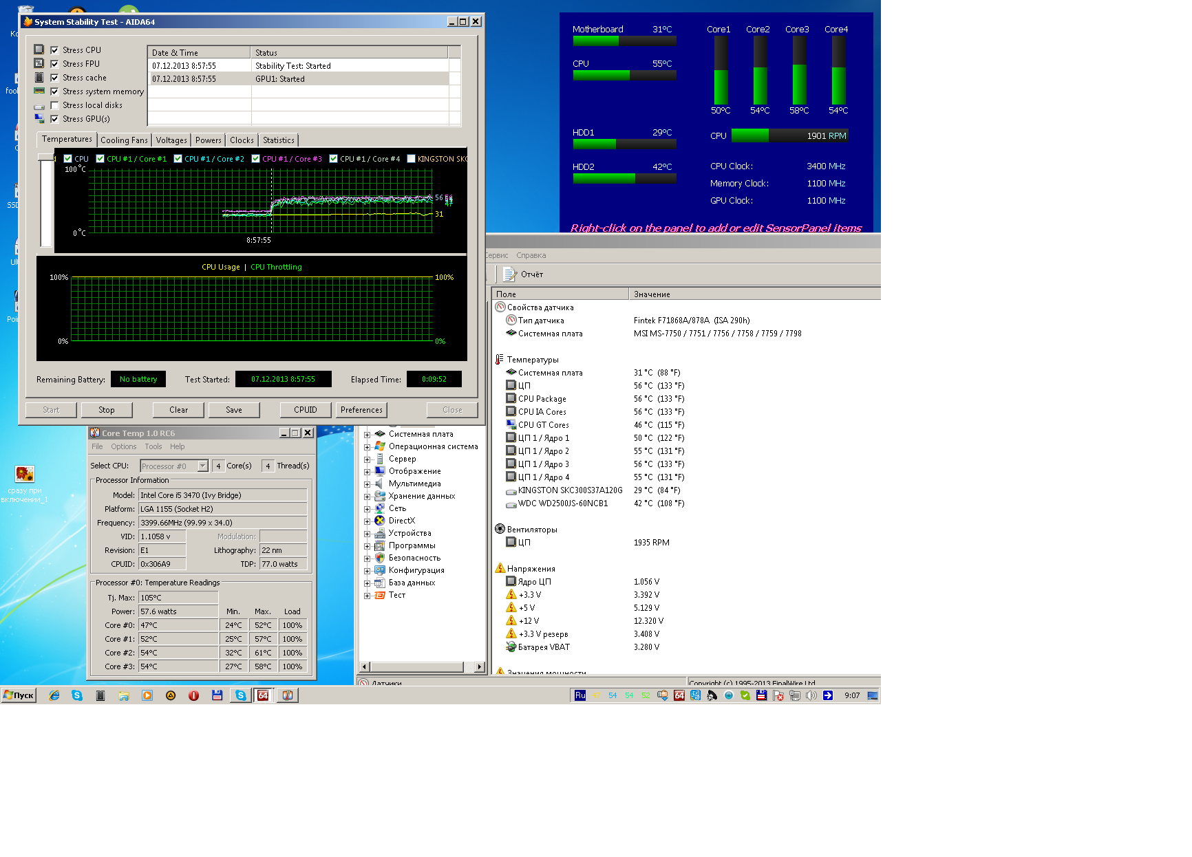

Добрый день, всем. Подскажите пожалуйста новичку, только не отсылайте в FAQ и читать форум, пожалуйста. Купил компьютер , процессор - i5 3470, куллер- Cooler Master Hyper TX3 EVO , мат.плата MSI Z77A-G43. Собственно интересует пока 2 вопроса:
1. температура одного ядра почему-то больше других на 6-9 градусов сразу при включ. ну и в простое, и при нагрузке (около 10мин в AIDA64) тоже немного выше, правда чуток выравнивается...
2. почему у процессора при 100% нагрузке частота повышается до 3400MHz, а не до максимальной 3600?
Нормальные ли это температуры? Стоит ли беспокоится....Заранее спасибо!

andres1602
1) это нормально, почти у всех так
2) потому что так в биосе стоит, поставишь там 36 и будет нормально
Регистрация: 07.12.2013
ясно,спасибо
в БИОСЕ у меня множитель установлен [Auto] и в простое вообще 1600Mhz у меня (для экономии электричества видимо). Если стоит на авто, он не повысится до 3600MHz?, нужно установить36 для этого, стоит ли это делать, как думаете?
Регистрация: 12.06.2011
Откуда: Лен.обл.
пусть авто и стоит, турбобустом до 36 сделайте
andres1602 max turboboost +4 множитель при стандартных настройках выставляется только при нагрузке на 1 ядро...при нагрузке на 4 ядра турбобуст выставляет +1 к номинальному множителю...
Кроме того иви можно выставить в биос +4 к множителю на все ядра и турбобуст сверху в его стандартной реализации (еще +4 при нагрузке на 1 ядро и далее по убывающей - при полной нагрузке +1)...но это уже разгон.
А почему у меня +2 при нагрузке на 4 ядра (3400MHz)?
Думаю пока это лишее (разгон). KT что думаете про мои температуры процессора? (см.несколько постов выше).
Регистрация: 05.02.2009
Фото: 5
Всё у Вас отлично.
О разнице меж ядрами можно не переживать пока значение некритическое, а у Вас запас в 44 градуса по самому горячему ядру.
У Вас так как и должно быть, то есть при загруженных 4 ядрах +200 МГц. Посмотрите таблицу.
да, +1 было у сендибридж...немного перепутал. По поводу разгона - если это лишнее, то и макс. турбо-буст на все ядра не фиксируйте (как был совет выше)....это тоже повлечет ряд заморочек (плата на авто напругу поднять может сверх меры, а это повышенный нагрев)...
Добавлено спустя 4 минуты 14 секунд:
температуры, как выше сказали конечно же в норме...но аида не показывает максимальных температур (плохо греет)...особенно если тестировать с настройками по умолчанию. Для макс. прогрева в этой проге нужно со всего кроме FPU галочки убрать :) Но в общем не заморачивайтесь...
