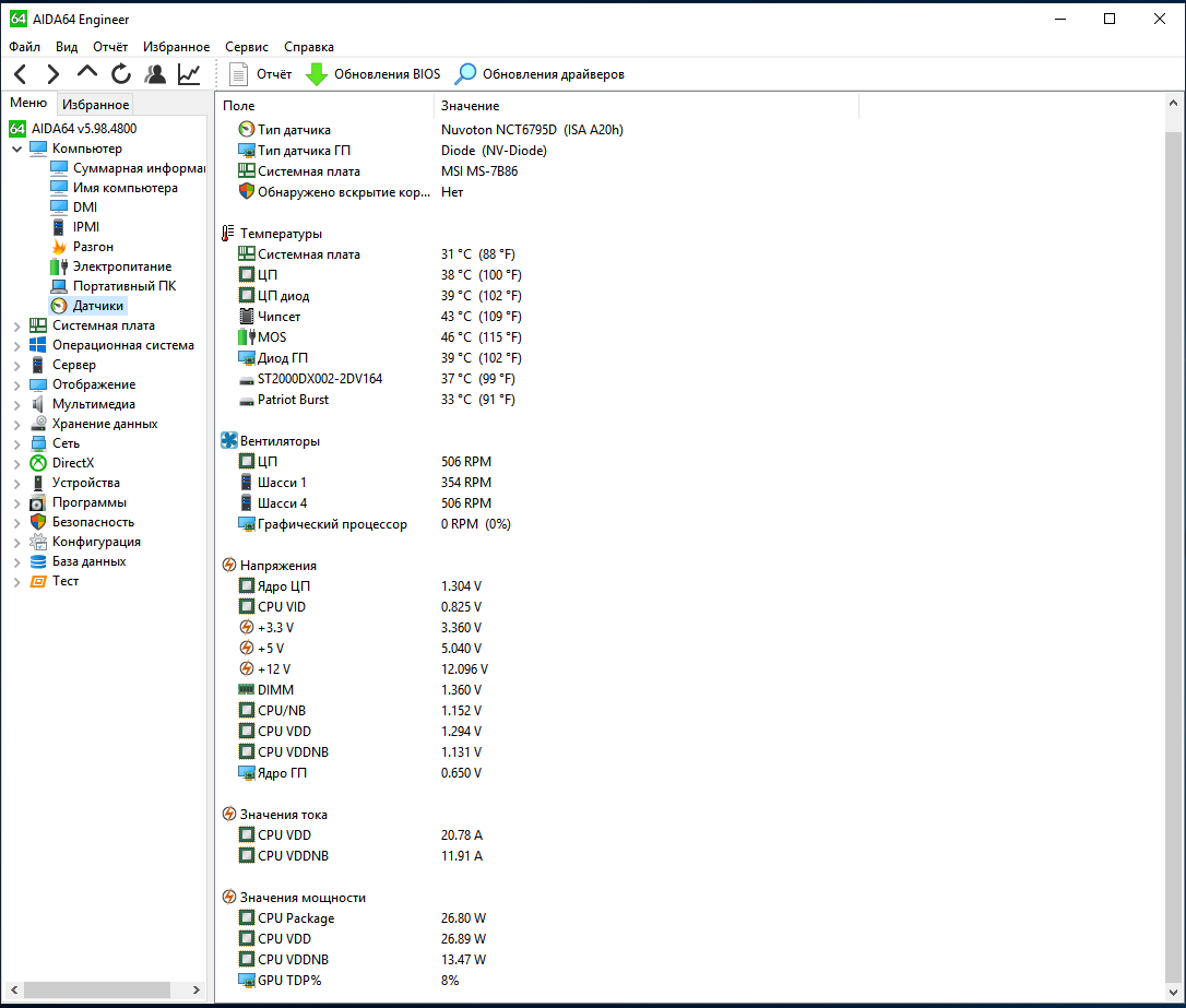

У меня тут снова проблемки получились после разгона моего 2600... Всё работает стабильно, всем довольна, но:
При разогнанном процессоре вылетают USB порты на передней панели корпуса. Флэшки пропадают и жёсткий диск. Могут и час и два быть подключенными, а потом отваливаются и определяются как неопознанные устройства, нужно переподключать, чтобы заработали. На задней панели мат. платы так себя ведут и 2 самых верхних порта. Остальные нормально.
Попробовала снизить разгон с 4200 до 4000, потом до 3900 - ничего не поменялось. Причём глюк почти сразу проявляется на жёстком диске USB, с него ведь нагрузка на порт больше. А на флэшках, чтобы ускорить появление глюка, нужно что-то большое запустить на копирование или просто фильм смотреть и т.п.
Убрала полностью разгон с процессора, на память при этом оставила также 3400. Глюки с USB исчезли.
Не пойму, как разгон процессора может влиять на южный мост? Ведь юж. мост не участвует в разгоне CPU (вроде бы)?
Он не греется совсем. Т-ры 43 в простое, 50-52 под нагрузкой, да и то редко (обычно около 48-49).
Причина явно в разгоне процессора, но непонятно - что делать, чтобы это устранить?
Т-ры

plotnikva писал(а):
Marina D Если гнали и по шине, то вполне возможно. Зафиксируйте на 100 или в авто оставьте и посмотрите на поведение системы.
Шину не трогала, разгон только множителем процессора и напряжением 1.3В.
MSI B450 Gaming Plus, Ryzen 2600 4,2 Ghz, Sapphire RX580 Pulse 4Gb, Patriot 3000 C15 - 3533, SUV500M8 480Gb M.2, SSHD ST2000DX002 2Tb, Zalman ZM700-SV
Регистрация: 08.10.2008
Проблема не из-за разгона проца по множителю, а из-за разгона оперативки с привязкой к Infinity Fabric.
"Infinity Fabric соединяет каждый модуль CCX с такими устройствами как контроллеры памяти, контроллеры PCI-E, SATA, USB и другими."
Ищите причину там, недостаточный вольтаж NB (SoC), слишком высокая частота IF.

Регистрация: 31.03.2003
spread spectrum включен?
сколько на soc ?
у меня 4ггц не берет, если на soc ниже 1.040

Регистрация: 29.09.2017
CTyDeHT писал(а):
сколько на soc ?
Спасибо за наводку... Похоже, что точно в SOC дело было. Стояло 1.1В. Сперва поставила 1.21В, с одной флэшкой было нормально, с флэшкой + HDD, порты, при копировании, сразу начали отваливаться.
Сейчас поставила 1.131В. С нагрузкой на все глючившие порты (3 флэшки + 1 HDD) пока не отваливаются.
