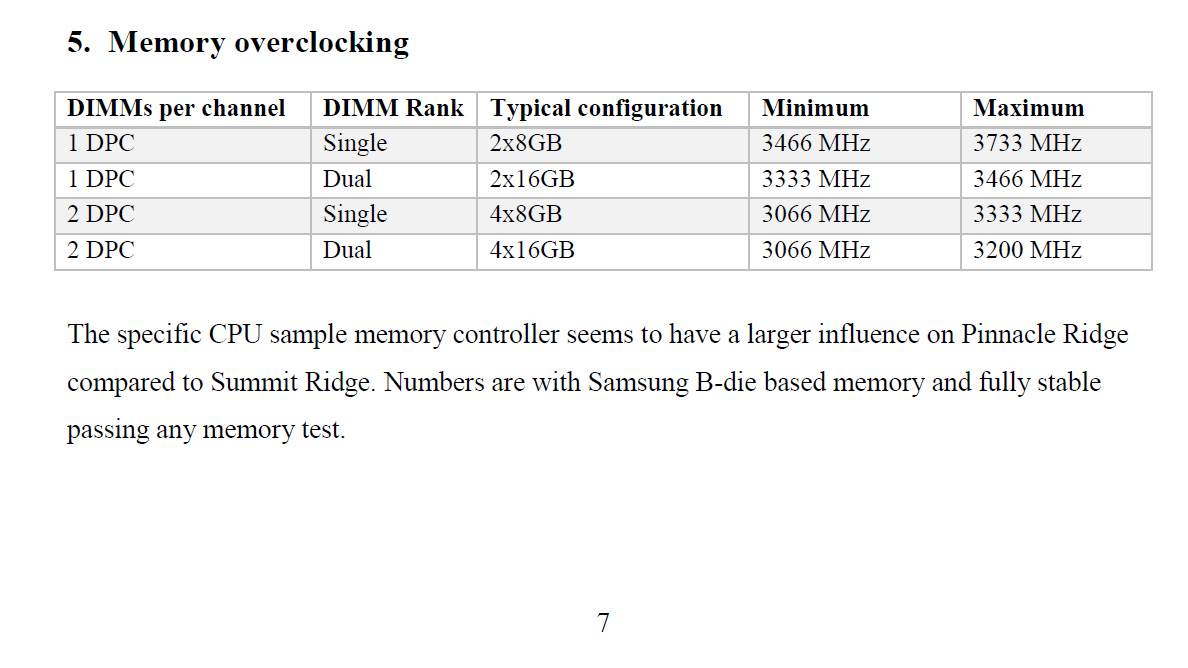

CH7 может держать стабильные 3733 синглы и 3466 дуалы
тык
CH7.jpg [ 185.41 КБ | Просмотров: 1692 ]

1usmus писал(а):
Ближайшие дни штрафов в теме не будет за оффтоп, я считаю люди должны пообщаться и решить все волнующие их вопросы
Блин, я рискую показаться бестактным, но я об этом 2 недели назад писал. Не так наглядно, конечно... :-(
Вот то что дуалы на 3466 завести удалось, неплохо. И тайминги не помешали бы :-)
