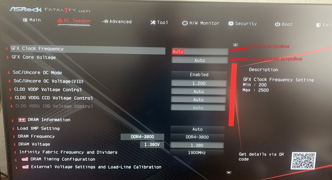

Теперь вопрос такой: сколько прироста в играх можно получить разогнав проц / встройку?
Имеет ли вообще это смысл или особо ничего существенного не даст?
5700G • ASRock B450 Gaming K4 • Crucial Ballistix DDR4 8GBx2@3800 CL16 • Gigabyte RTX4070 Windforce OC 12G • WD Black SN750 1TB

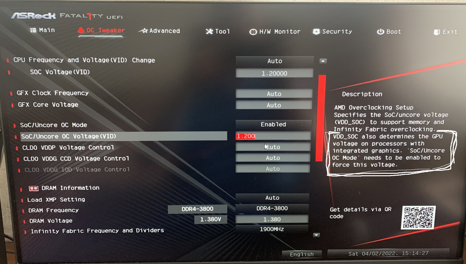

еще момент. Сейчас в биосе все вот так выставлено. Методом тыка и по совету vol2008 выяснилось что vsoc на память выставляется в этом пункте.
Но вот смотрю его описание "VDD_SOC also determines the GPU voltage on processors with integrated graphics." и не пойму никак , как он влияет и что делает с напряжением GPU (это же про встройку?)?
Просто запомните, что на вашей плате Vsoc задается именно там, и все.
Vsoc - один. Нету никаких "на память". Это как удлинитель, воткнутый в VRM вилкой шнура и с "розетками" внутри проца, от которых запитаны куча разных подсистем процессора через свои LDO-на-чипе (CLDO), в том числе и встройка. Поэтому напряжение встройки не может быть ниже выше Vsoc. Также Vsoc питает инфраструктуру шин управления и данных внутри проца (Infinity Fabric) и контроллер памяти (без DDR PHY) и еще с пяток других систем, точнее сказать, питает все, кроме CCD, DDR PHY и внешних SerDes.
CCD питается с линии Vddcpu, а IFOP-ы c DDR PHY - c линии VddIO_Mem.

vol2008
Я с вами не спорю, нет у меня для этого знаний. Просто хочу для себя понять, поэтому задаю такие вопросы, для многих наверное смешные и дилетантские.
vol2008 писал(а):
Поэтому напряжение встройки не может быть ниже Vsoc.
А больше может? Например vsoc 1.2 остается , а напряжение встройки поднимается (если нужно) выше? Начать 1.2 на встройку и 2100 частота и постепенно пробовать поднимать частоту хотя бы до 2200?
Частота и напряжение встройки эти пункты как понимаю?

GFK
Сорян, опечатался.... исправил.
Да, частота и напр. GFX - встройка.
