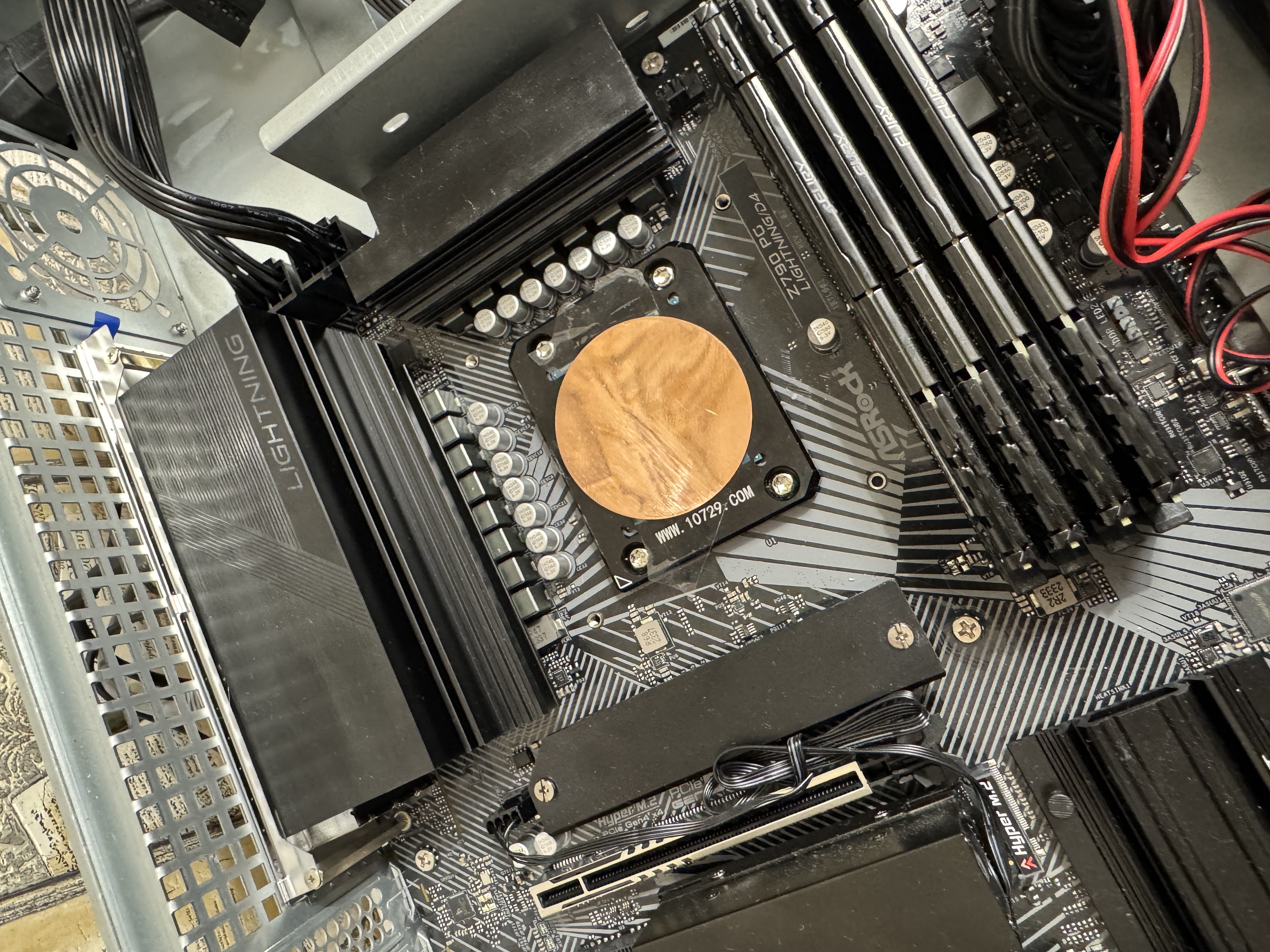

Garik14, там прокладка по типу frostmining. Плавкий термоинтерфейс, сам по себе неплохой, но вся конструкция всё равно бессмысленная.
Добавлено спустя 48 секунд:
Для того, чтобы поставить этот бутерброд, нужно банально больше действий совершить. Не улавливаю, зачем козе баян.
Добавлено спустя 2 минуты 45 секунд:
Если так уж хочется теплораспределитель, из-за кривого кулера или основания с запрессованными теплотрубками, то можно на рынке пластину медную купить, миллиметра три толщиной. Сойдет более чем и будет даже лучше родной от штеуда.
Добавлено спустя 2 минуты 26 секунд:
IMG_0834.jpeg [ 2.98 МБ | Просмотров: 1909 ]
Типа так, один из моих экспериментов. С кривыми кулерами от Ляо так можно выиграть градусов пять. А это может быть разницей между бсодом и стабильной работой.
на углы надо-бы прилепить тонкие квадратики из скотча(пару слоёв) чтоб выровнять высоту. Там всего-то 0.2мм надо "компенсировать".

Garik14 по мне так крышка это хорошо, не смущает даже термопаста. 200-240 ватт держит и ладно. хочешь больше бери оригу 12900 где всё с немецкой точностью и запасом надежности. для поделки за 150 баксов пойдет и термопаста. НО. если взялись делать, то делайте хорошо, а не вот так от руки лепить крышки на глаз, еще и не стандартного размера. они что размерность ушей не выдержали, что самой крышки. и мне даже логика понятна, давайте сделаем уши подлиннее на случай если криво приклеим хоть гдето прижим достанет, а крышку сделаем поменьше чтобы маленько сэкономить на медяшке и чтоб в любую рамку влезла. по итогу и то и другое решение зло помноженное на коэффициент кривизны при сборке. текстолитовая площадка эта еще толще родной - зачем? микроскопические кольца которых два явно дофига, а одного точно не хватает. удивляет меня такой подход. давайте сделаем сложный завод где будем делать крутые штуки а потом на финальном этапе будем кидать их в грязь и паковать в подарочную упаковку. слабоумие и отвага.

DragoNStaR, с немецкой точности посмеялся. Кто имел дело с кривыми крышками, тот поймёт. :lol: По остальному же... Вы просто сами себе изобрели проблему на ровном месте и сейчас придумываете объяснение, зачем эта проблема вам нужна. У мобильных процессоров крышек нет, и смысла их лепить нет никакого. Снимайте эту херню и ставьте так, как оно стоит в ноутбуке, радиатором на кристалл.

Megagad, медь - это довольно мягкий металл. Она под любые неровности деформируется и всё будет ровно. Кристалл в те же подошвы водоблоков впечатывается так, что след от него остаётся навечно. Если на подошве водоблока есть матовая декоративная обработка, как иногда бывает, то с ней можно заранее попрощаться. Потому что кристалл это покрытие её расплющит и будет зеркальное пятно в форме прямоугольника.

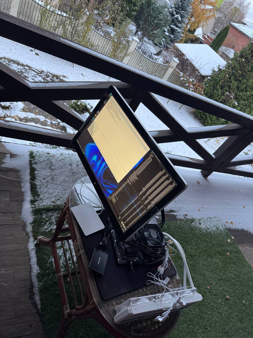

Правильная борьба с перегревом выглядит так:
IMG_0157.jpeg [ 232.93 КБ | Просмотров: 1838 ]
:crazy: :lol:
ээ, провода подлинее же можно взять,
и на постояночку оставить если защиту от снега\воды сделать

главное точку росы не поймайте в таких экспериментах

max1g, для постоянки вся система должна быть в герметичной коробке с силикагелем. За исключением радиатора водянки, конечно.
Это же, по сути, чиллер. Просто воду холодим не фреоном, а фазовыми переходами воды в атмосфере. :)
Добавлено спустя 3 минуты 41 секунду:
Если хочется такое летом, то разбираем дешевый кондиционер. Далее поглотитель тепла и радиатор водянки суем в ведро с тосолом и изолируем. А ещё лучше убираем радиатор и пускаем по контуру этот тосол. Самый нищенский кондиционер легко охладит любые i9 и еще на видеокарты останется. Главное не забыть об изоляции и силикагеле, иначе недолго музыка будет играть.

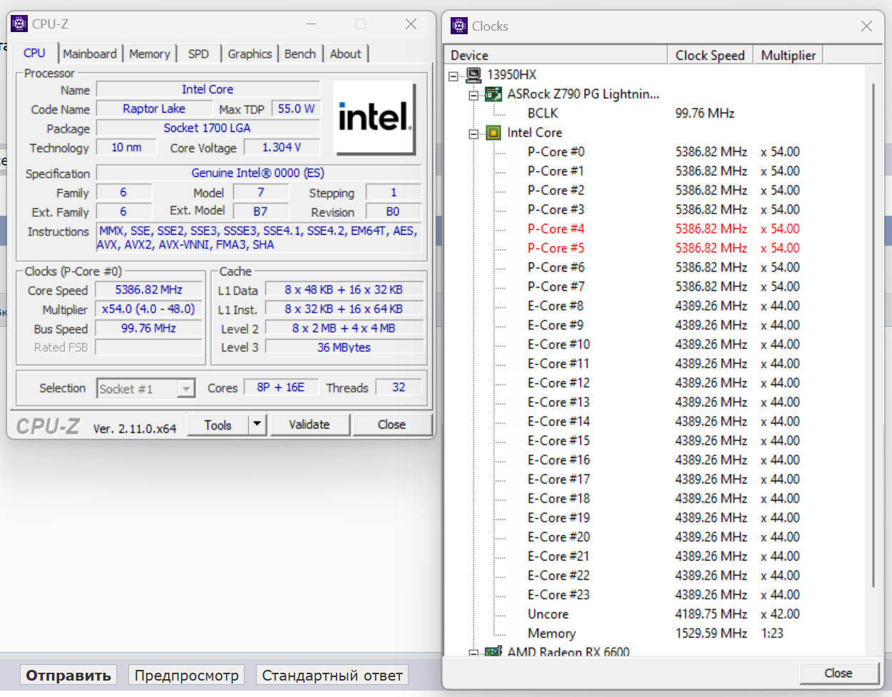

Что-то надоели пока эксперименты. Продолжим, как придет время собирать новые серваки. :writer:
IMG_0911.jpeg [ 2.9 МБ | Просмотров: 1675 ]
Снимок экрана 2024-11-08 232600.png [ 489.48 КБ | Просмотров: 1670 ]
Ограничился на 5.4 ГГц p / 4.4 ГГц e / 4.2 ГГц кэш, в таком виде можно эксплуатировать без заморочек с перекармливанием вольтажом.
Добавлено спустя 4 минуты 21 секунду:
Всё что больше, требует много вольт и невменяемо в плане нагрева.

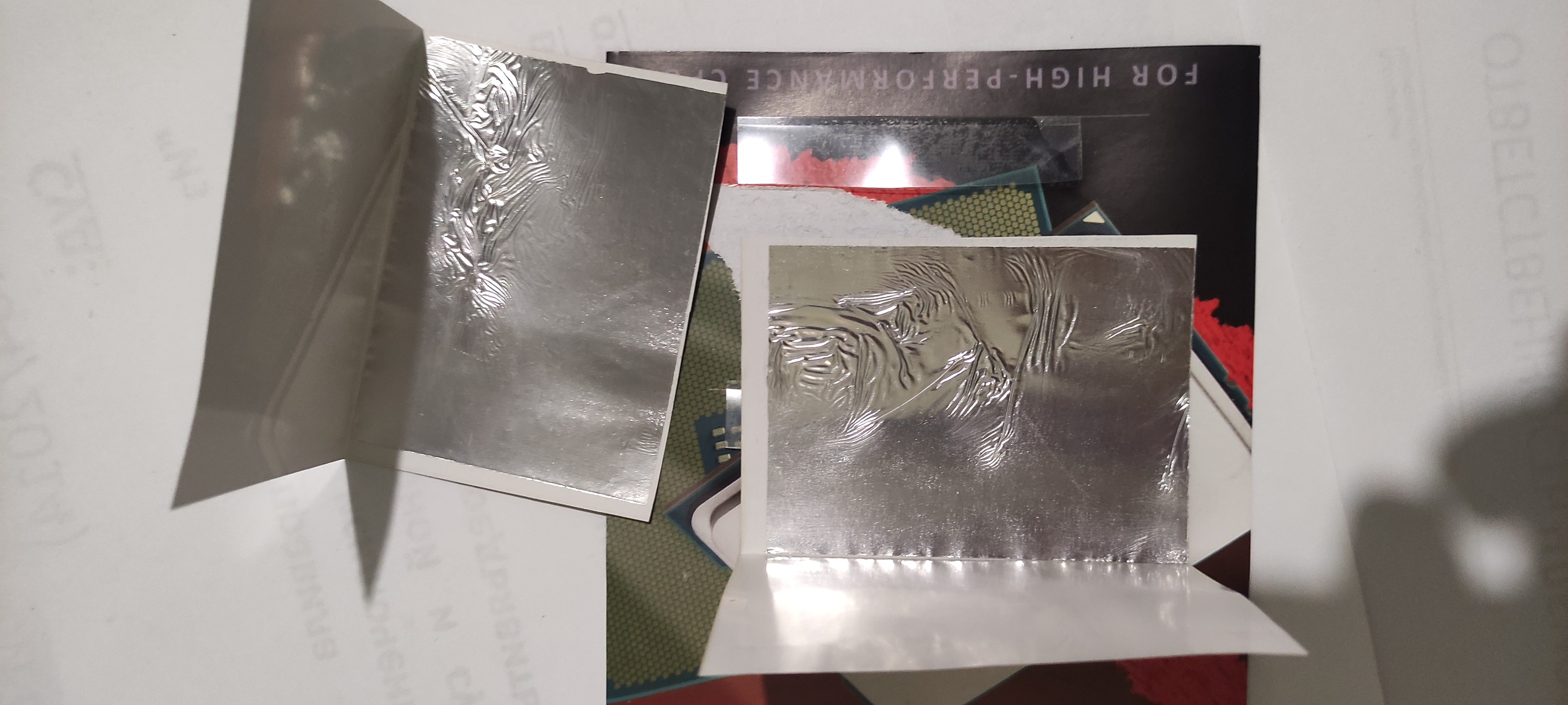

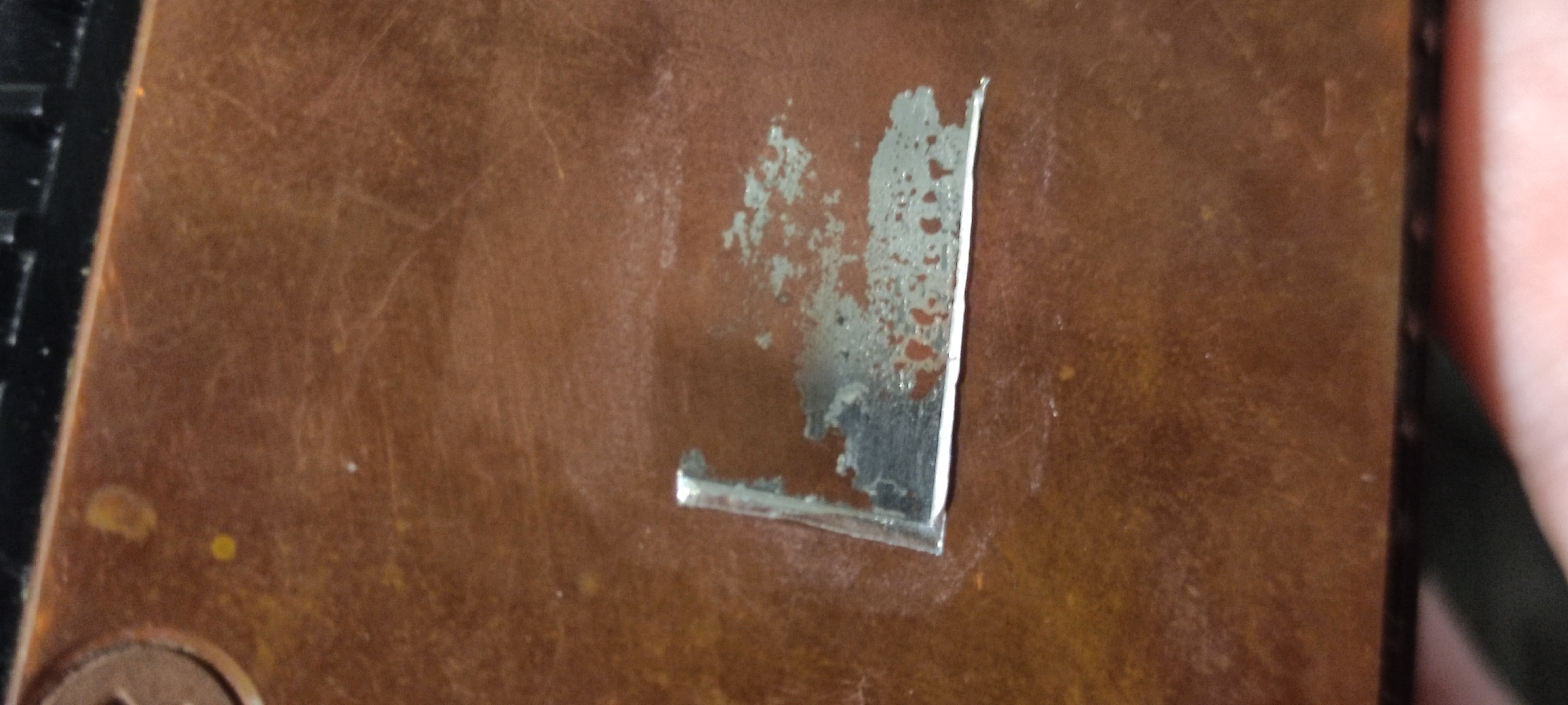

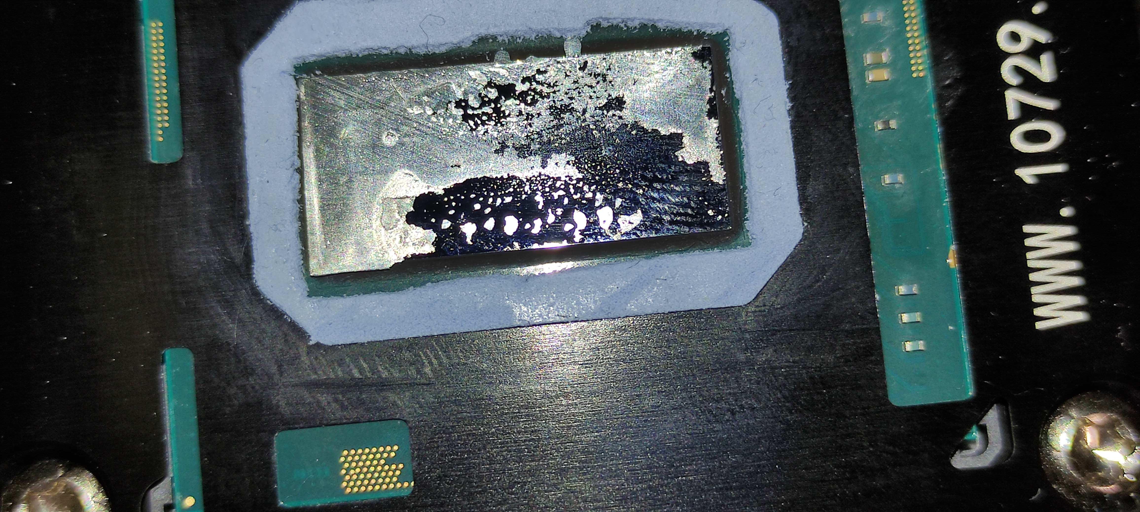

итак, получил "металпад", попробовал... либо я что-то делаю не так. либо металпад немного палёный. На вид - вроде расплавился и даже растёкся! но не весь и не везде! "верхний" край как был фольгой. так и остался(ну. мож чуть ровнее стал). Центр и низ реально поплавились и "растеклись". И да - чтоб никуда не затекло попробовал "окантовку" из теромпрокладки - вроде вровень получилась с ядром. хотя должна быть выше... тут вариант - интел в даташитах "немного приврал" с высотой кристалла на мобильных чипах.
В общем - вернул обратно ТХЛ-24 - при той-же нагрузке на 10-15 градусов ниже, чем с металпадом...
отпечаток
IMG_20241109_210725.jpg [ 2.36 МБ | Просмотров: 1422 ]
IMG_20241109_210604.jpg [ 3.85 МБ | Просмотров: 1422 ]
такой металпад
IMG_20241106_192036.jpg [ 2.62 МБ | Просмотров: 1422 ]
либо я что-то делаю не так?

Megagad, ровного оплавления никогда не будет, температуры всех областей кристалла разные и всё время меняются. Главное обезжирить хорошо изопропиловым спиртом или этанолом (не средствами для рук и не салфетками, в них добавляют масло), иначе будут пузыри и теплопроводность конструкции будет оставлять лучшего. Так же саму фольгу пальцами тоже не трогать ни в коем случае. В идеале, вообще не доставать из бумажной обертки до последнего и нарезать на фрагменты вместе с ней.
Добавлено спустя 1 минуту 21 секунду:
Megagad, это сколько там слоёв-то?
