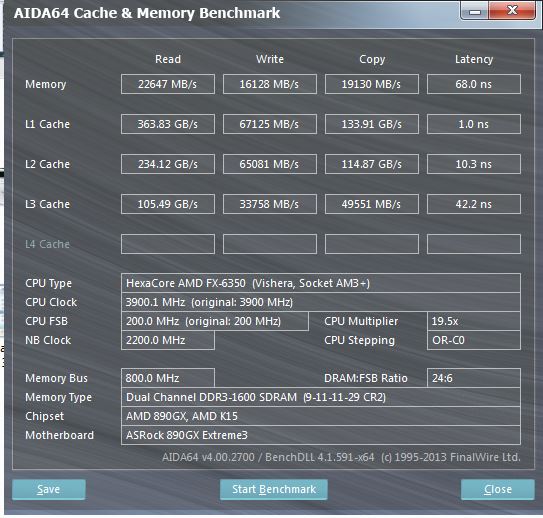

Регистрация: 05.01.2014
Привет народ!перекинул проц и оперативку на другую мать,не пойму че такое
HexaCore AMD FX-6350, 3900 MHz (19.5 x 200).JPG [ 63.75 КБ | Просмотров: 878 ]
cachemem.png [ 193.53 КБ | Просмотров: 878 ]
AMD FX-6350 Asus Sabertooth 990FX R2.0 AMD Radeon R9 290
Kingston 1600 8Gb HIPER K900
