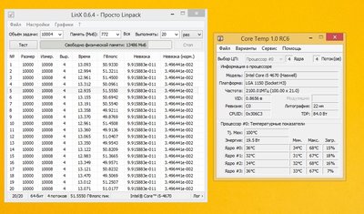

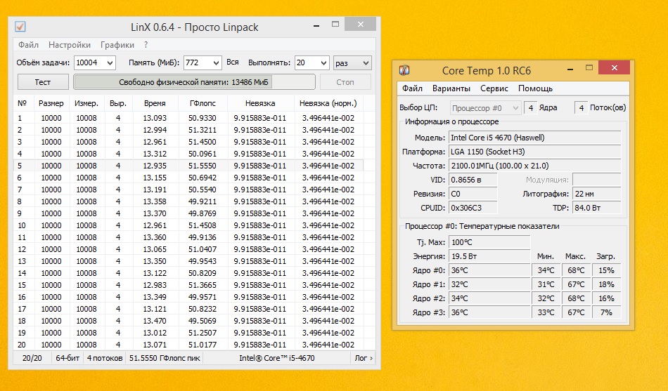

Прогнал тест.
Коллеги, посмотрите, нормальная ли температура для i5-4670?
linx1.jpg [ 244.12 КБ | Просмотров: 1980 ]
Регистрация: 05.02.2009
Фото: 5
HD6970, нормальна.
