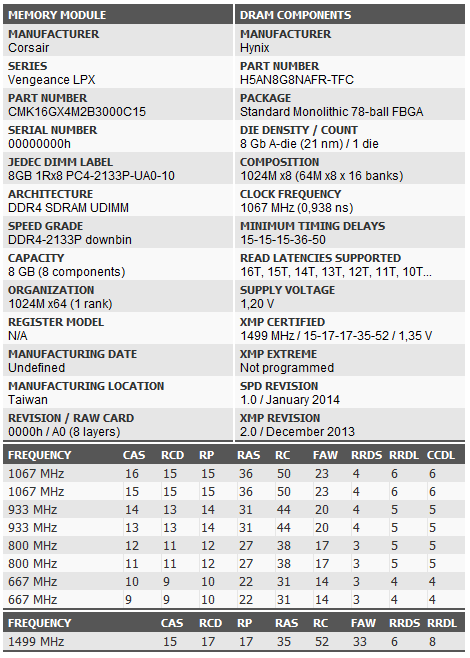

Собрал недавно систему и удивился что оперативка не завелась по профилю XMP
Corsair CMK16GX4M2B3000C15
Правильно ли я понимаю что это Hynix AFR?
SOC это возможно NB Voltage?

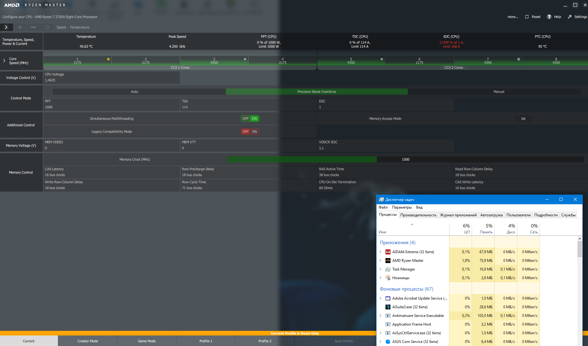

Кто нибудь подскажет, что происходит?
Снимок.PNG [ 253.42 КБ | Просмотров: 1096 ]
2700x/1080Ti/Corsair CMD32GX4M2C3200C16/ASUS ROG Crosshair VII Hero/960EVO/Intel DC P4510 4Tb/Seasonic Prime Ultra 1300 Platinum/Cougar PanzerMax
Регистрация: 30.04.2013
ryzen master грузит 1 ядро такая у него особенность
AM5 R7 7700=6050Mhz air WR
Регистрация: 27.05.2011
как это связано с показателями EDC(CPU)?
без понятия глюк софта например...надо сразу писать о чем речь идет)
Регистрация: 30.08.2015
Фото: 42
Realised
а за чем его ставил то ? ryzen master
удали его а EDC крути в биос
