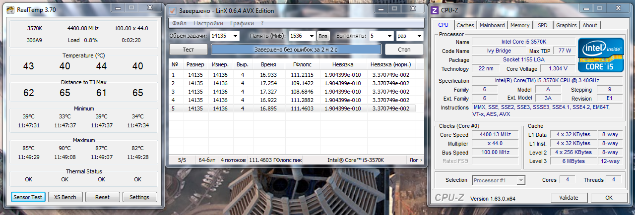

Регистрация: 21.02.2012
блин, спасиб :beer: , уже получше, но оффсет я поставил +0,1. На +0,02 не загружался, до рабочего стола и перезагрузка.
Да. максимальное напряжение при проходе ЛинХ - 1,29В
что ещё можно сделать
3570K-4.5Hz 1.4v/Asus P8Z77-M Pro/2*4Gb 1600 1,5В Corsair/Asus GTX660-DC2O-2GD5/WD10EZEX/Zalman CNPS10X Performa/Zalman Z9 U3 5*fan

А так нормально в принципе... Если есть АИДА на компе- сделай скрин (вкладка "компьютер/разгон") под нагрузкой- посмотрим твой VID процессора..
WoT: IRSS_BY_Pashka

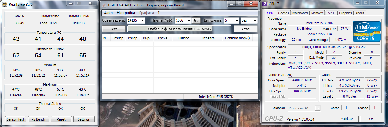

ЛинХ - не проходит :mad2:
поднимать +

Shatun29 писал(а):
при выделении такого количества памяти не прогреть нормально проц.... хорошая грелка стресс тест FPU из эвереста минут на 10..или линпак с объёмом выделенной памяти под 3000 мб. там и видно станет хватает ли напруги...и температура будет уже другая немного...
Сделал...норм?
Все завершено без ошибок
