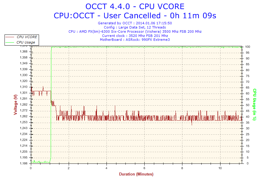

Повторюсь, после всех манипуляций (а их было много, менял термопасту, поставил кулер на выдув ещё 1, полазил в биосе и т.д и т.п) решил погонять OCCT. и вот там-то заметил, что в простое напруга 1.30, как только время бездействия прошло (1 минута вроде перед началом теста) и пошла нагрузка, напруга сразу скинулась с 1.30 до 1.25 какой и была всё время, сколько у меня есть этот камень. ничего не разгонял, напругу не менял, как было так и есть отключил только apm чтобы не падала частота под нагрузкой с 3.5 до 3. вот и сижу в шоке, не могу понять как так, полный абсурд. началось после отключения apm

Romka89 писал(а):
вы мне лучше обьясните почему у меня в простое жрёт больше, чем под нагрузкой а?
Потому что термин "жрет", камрад, ты употребляешь некорректно по отношению к напряжению. Напряжение не "жрет", а подается. А в нагрузке у тебя оно проседает, что естественно, если LLC не работает. Хочешь получить постоянно 1.25? Выстави вручную это напряжение в биосе и там же включи LLC и отрегулируй. Если конечно твоя МП это поддерживает.

Romka89 писал(а):
ты не понял, llc как раз поднимает напругу когда камень просит под нагрузом, и скидывает обратно когда он в простое
Это ты не понял что LLC может работать и в обратном режиме. :hi:

опять ты не понял. мне до лапочки в простое, но почему под нагрузкой оно ниже, чем в простое мне не до лапочки :roll:
Возможно , некорректно работает LLC или вообще выключен.

Romka89 писал(а):
дык а как это узнать? я не ванга к сожалению
нужно найти соответствующий пункт Load Line Calibration(может быть как на процессор так и на контроллер памяти). В нагрузке LLC повышает напряжение ,чем больше нагрузка , тем больше напряжение . Ставить LLC нужно в Extreme или Enabled. AUTO не годиться.

Tritonk7
Только ручками еще 1.25в в биосе выставить. А то у камрада и в простое, и в нагрузке 1.30в будет, что не вариант для него :crazy:

во, спасиб тебе мил человек)) видали такой пункт в бивисе, токо не Co, а Calibration)) От слова Калибровка :D там как раз на авто я об этом писал. значит чё мне делать, ставить в enabled или руками напругу 1.25 на камень поставить? по сути если llc enabled, то мамка сам всё поставит, но я не исключаю что на авто он стоит и выставил сам себе именно enabled, было так же и с куллнкваетом, и с турбокором вроде, и с apm эт точно уже
во, значит всё-таки руками. токо давайте не спешите, посоветуйте мне напоследок точно чё надо делать. включать llc или руками в бивис?
ручками поставить напряжение MANUAL и включить LLC enabled

Tritonk7 а у меня вот так:
Добавлено спустя 13 минут 26 секунд:
llc enabled, эффекта 0.

Romka89 писал(а):
Asrock extreme3 990fx
Нуу с этого нужно было начинать. Это знаменитая мать-самоубийца (extreme3). Хотя бы не надумай на ней гнать ЦП - можно спалить и то и другое. Да и apm тоже не советовал бы выключать - чревато!
И это не преувеличение, поищи в этой теме "extreme3" у всех были с ней проблемы. :suicide_fool:
8-) Мой совет: продай ее в БУ и купи даже за меньшую сумму гигабайт (или чето из разряда мечезуба), потому что даже бюджетная гига обеспечивает хороший запас питания, в отличии от мусорной extreme3.
