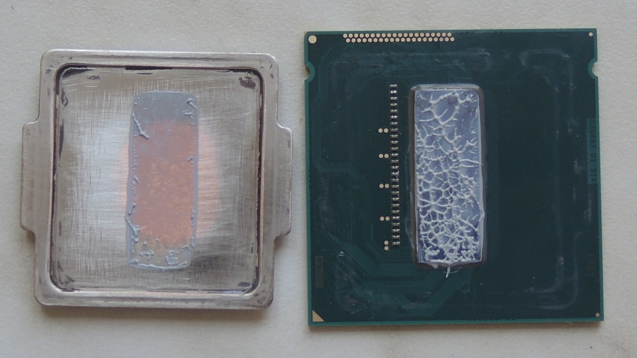

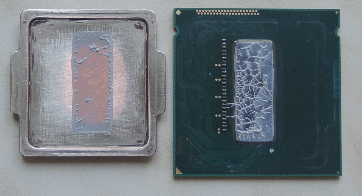

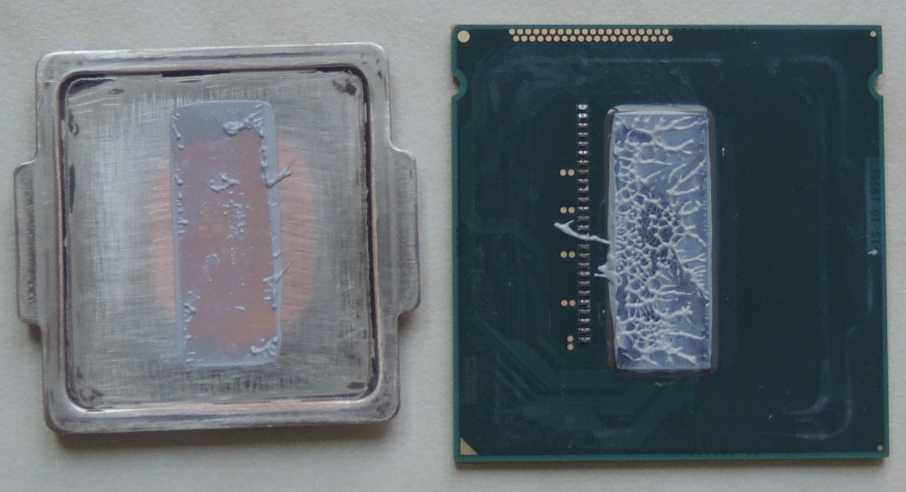

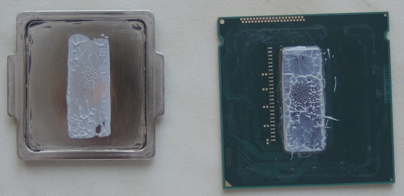

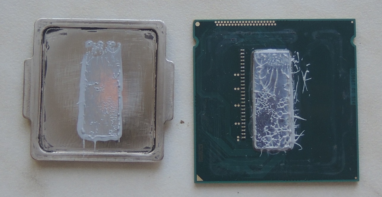

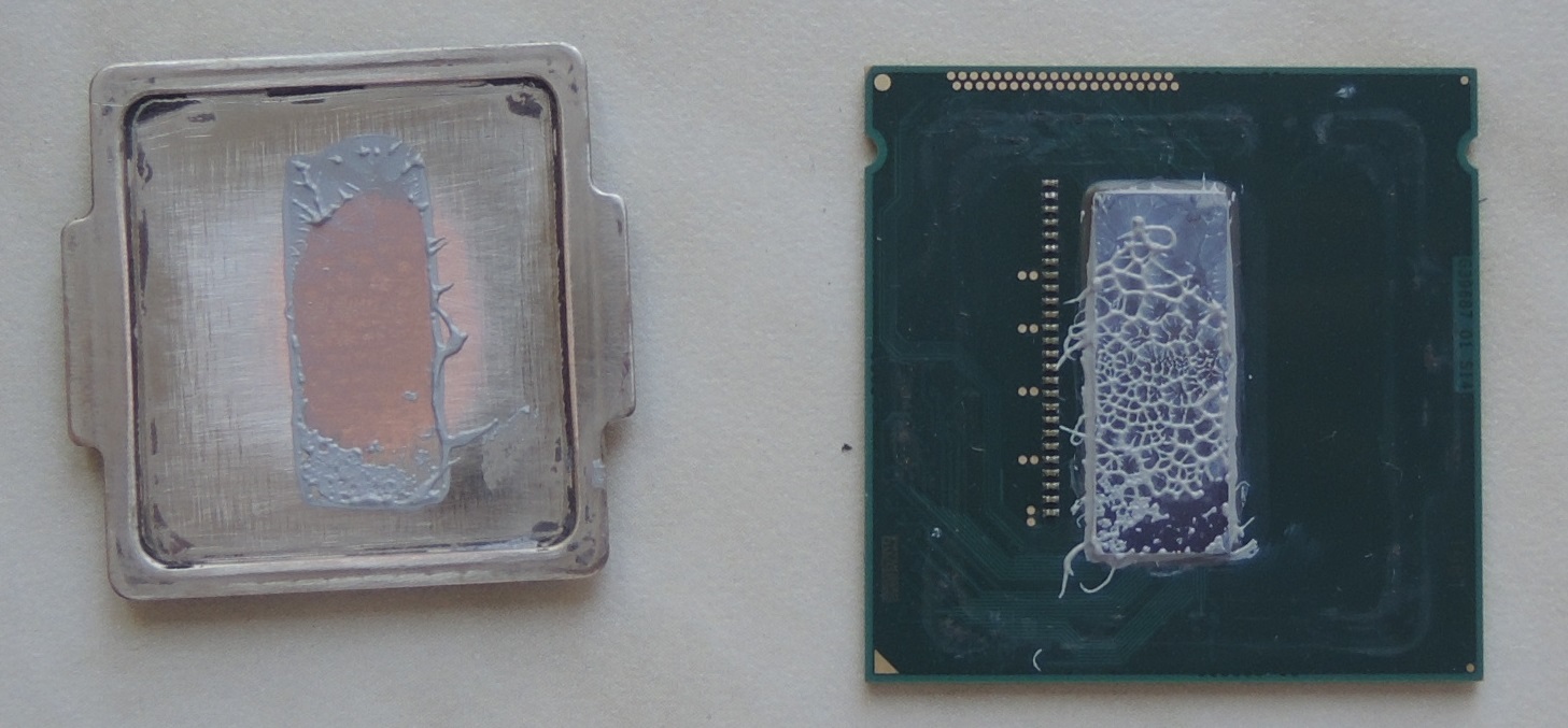

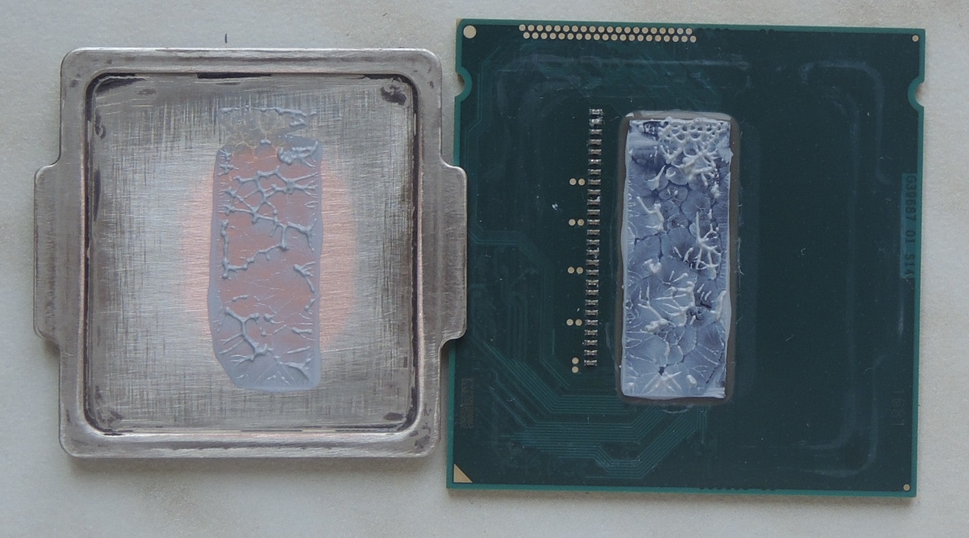

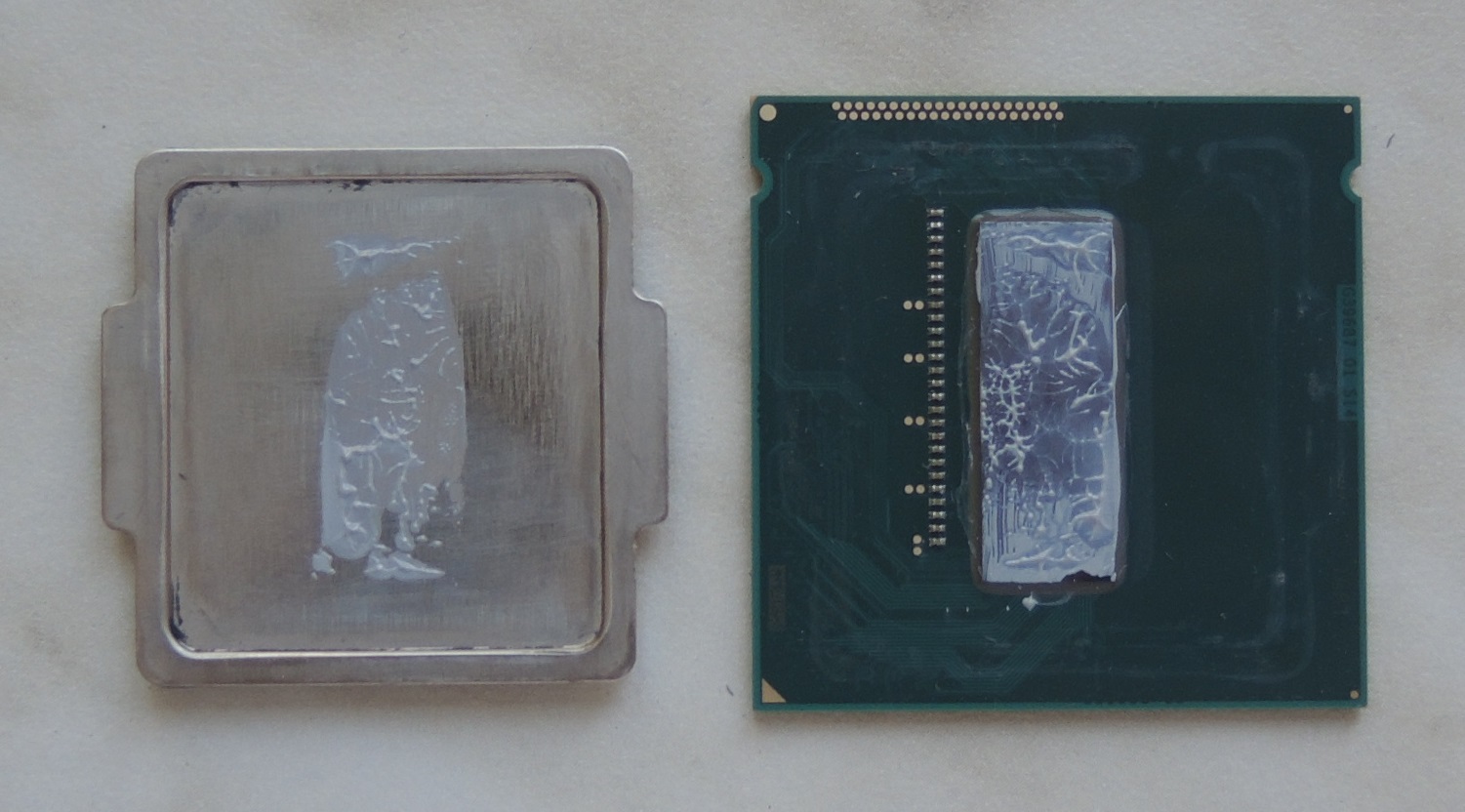

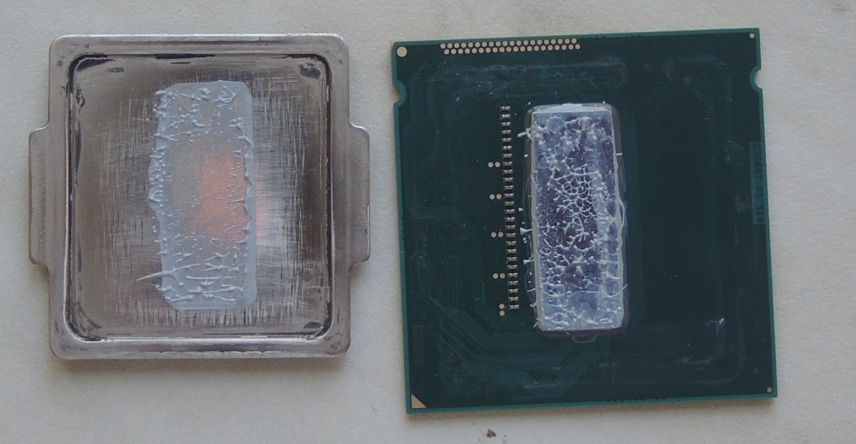

Проц достал, разобрал, проверил, вся SMD мелочь на месте, так что идея о снесённых при скальпировании элементах в пролёте.
Мне показалось, что контакт кристалла и крышки плохой, удалил старый ЖМ ватными дисками и полиролью,
намазал MX-2 и проверил отпечаток, контакт только по центру (на первых фото хорошо видно), и кристалл и крышка выпуклые в месте контакта.
В крышке выточил яму по форме кристалла, постоянно контролируя отпечаток.
Я даже начал верить в идею локального перегрева в какой-то области процессора, которая находится далеко от датчиков.
После этого проц собрал, намазал ЖМ с запасом, и... никакой разницы. Prime95 точно так же при 1.2В работает стабильно, при 1.3В сыпет ошибками.
LinX 0.6.5 при 1.2В и задаче 40000 отработал час стабильно, при 1.3В свалился на втором проходе в BSOD 101.
DSCN2372.JPG [ 256.38 КБ | Просмотров: 506 ]
DSCN2373.JPG [ 215.97 КБ | Просмотров: 506 ]
DSCN2374.JPG [ 225.75 КБ | Просмотров: 506 ]
DSCN2376.JPG [ 215.64 КБ | Просмотров: 506 ]
DSCN2377.JPG [ 240.33 КБ | Просмотров: 506 ]
DSCN2378.JPG [ 248.13 КБ | Просмотров: 506 ]
DSCN2379.JPG [ 309.57 КБ | Просмотров: 506 ]
DSCN2380.JPG [ 211.55 КБ | Просмотров: 506 ]
DSCN2381.JPG [ 214.78 КБ | Просмотров: 506 ]

Перегрев тут ни при чем, это тот же эффект, что и sudden Northwood death syndrome.
We are not so S.M.A.R.T. as we imagine...
Регистрация: 10.10.2006
Откуда: Питер
Фото: 132
Да, ставлю в эту же материнку 4790k, получаю 100% стабильность и при 1.2В, и при 1.3В, то есть проблема в конкретном экземпляре.
И 4670k до этого на этой материнке при 1.35В работал почти год стабильно.
watchmaker,
что-то не похоже.
Процессор при 1.2В абсолютно стабилен на 4400 и 4500МГц при 1.2В (может и на 4600 даже, не проверял).
Проблема проявляется только при поднятии напряжения, о смерти проца речь не идёт.
На 5ГГц проц так же бодро грузит винду и считает SuperPi....
