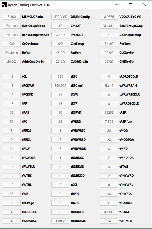

RAST писал(а):
а можешь в личку или сюда скинуть твой скрин с таймингами и вольтажжами по ддр?! в подписи видю такую же плашку)))
1
RTC 3400(SoC=1.000, DRAM V=1.36).jpg [ 146.87 КБ | Просмотров: 1010 ]
SoC=1.000, DRAM Voltage 1.36. LLC 3 превинтивно. Остальное не трогал. У меня почти все субтайминги как на калькуляторе Safe Preset, дальше они не ужимаются из за второй плашки Samsung C-Die
RAST писал(а):
пока так и не разобрался чем она полезна и полезна ли вообще)
Насколько я знаю снижает latency памяти, если прокатит, посмотри разницу в AIDA64 тест памяти

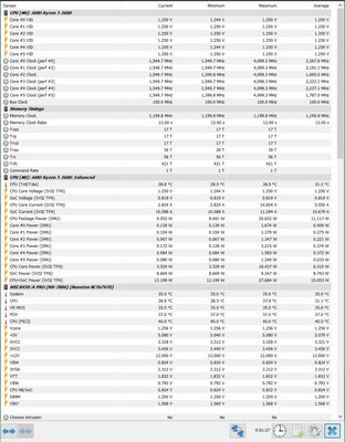

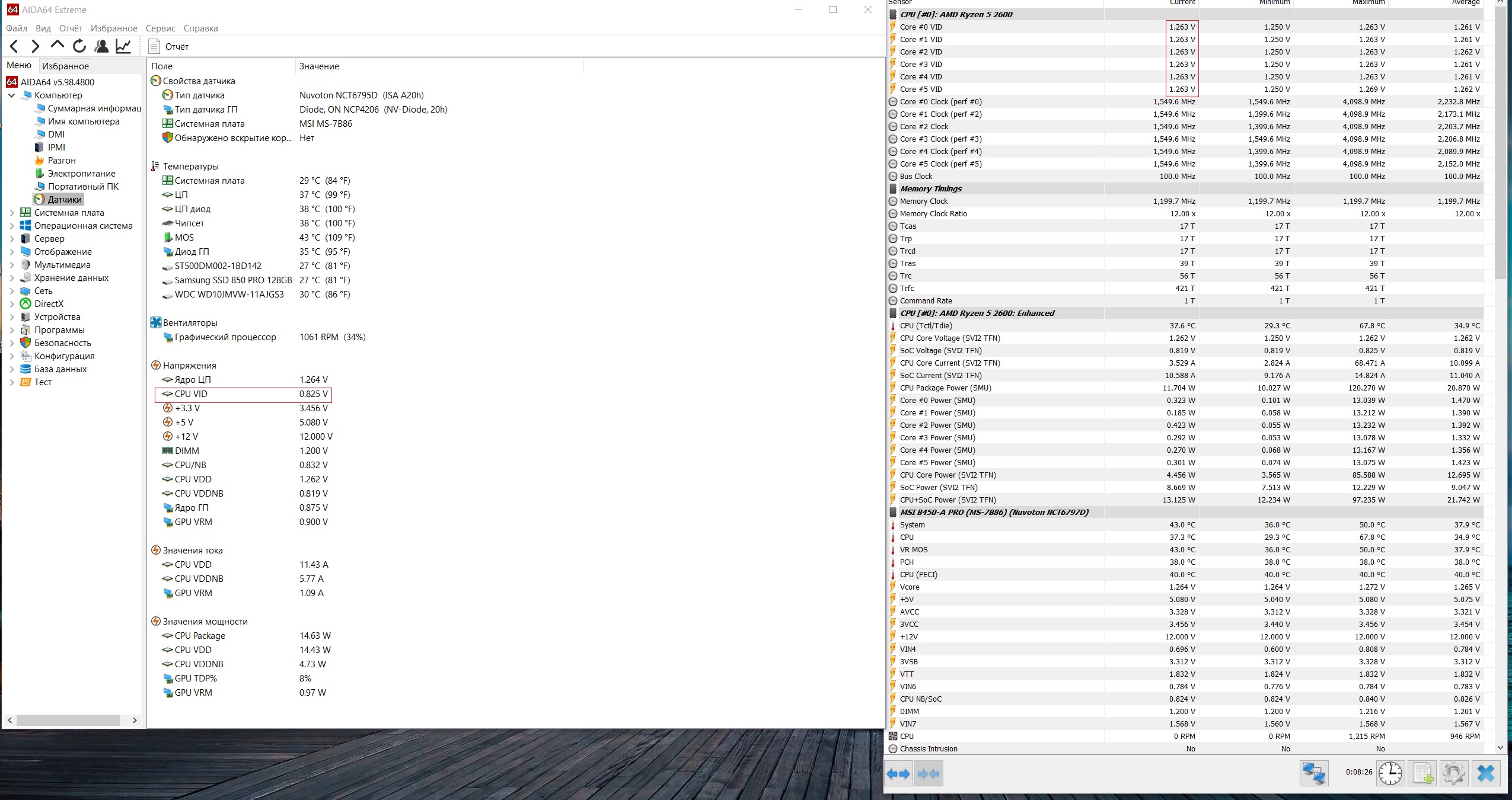

В простое напруга не сбрасывается почему то, не вкурсе?
Marina D, у тебя была вроде такая проблема?
Ryzen Balanced-min 30% C'n'C=Enable P-State=0 C-state=auto
Перебор P-State как я понял ничего не дает

У меня порядка 2х недель работал на 4ггц, а потом в простое черный экран. Хотя в бф1 и праймах - ни намека на проблемы.
не сбрасывается, сбросить можно множитель - алгоритм написан выше

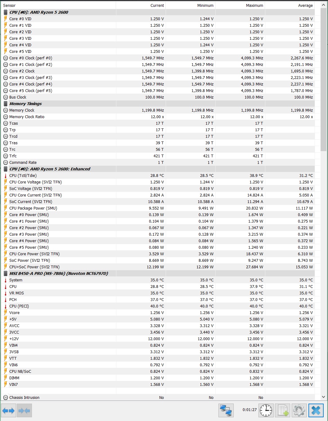

C'n'C auto, когда off то такое же значение что и в HWInfo постоянно без сброса частот и напряжения. Чему верить?
напряжение не будет падать при разгоне. смирись.
если чуть дать нагрузки - оно потом не падает
Да я просто узнать хотел, плохо камню не будет от постоянной частоты такой?
частота падает, напряжение не падает

чет не так делаете. и напряжение и частота прекрасно снижаются без нагрузки.
как понятb ничего не дает? все дает если правилbно настроитb, толbко я давно на него забил,если и так все сбрасывается. или вот почитай про него если хошb. если с инглишем савсем плохо, читай тут. но тут картинке похерили,поэтому тут читаешb а тут смотришb :?:
минималbное состояние-3-5%, а не 30. C-state=enable.
Цитата:
P-State=0
выключи разгон через P-State полностbю, посколbку непонятb че пишешb про него.
