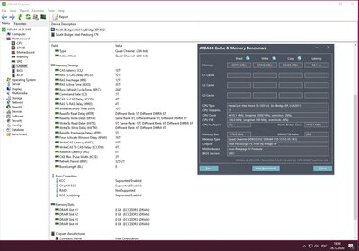

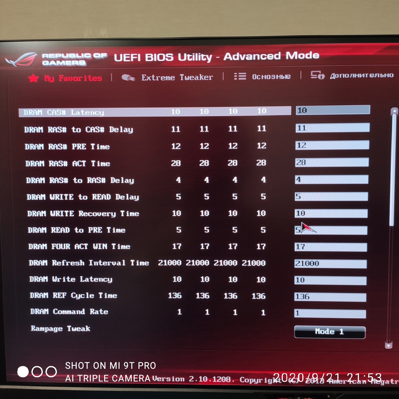

Shad писал(а):
опускаю хоть на еденицу - и система не стабильна под нагрузкой
ну я не про твои первые 4ре я про такое↓(кроме где 136 там у тебя своё ну и там где 21000 лучше 32512)
h7EQFc4RmmQ[1].jpg [ 493.08 КБ | Просмотров: 1333 ]
а ещё есть третички ;) чтот в этом духе
1650v2@4.4@2350(Ecc)opt_1.jpg [ 508.24 КБ | Просмотров: 1322 ]

Shad писал(а):
побаловался в общем
кончай баловаться ;) поставь 1:1(в том числе и рапмаж твик) как на картинке(кроме tRFC=136 ибо это для 4гиговых модулей, а рефреш = 32512 поставь) после 28 и СR=1(ака Dram Command Rate), да и первичные чтоб были 10-11-11

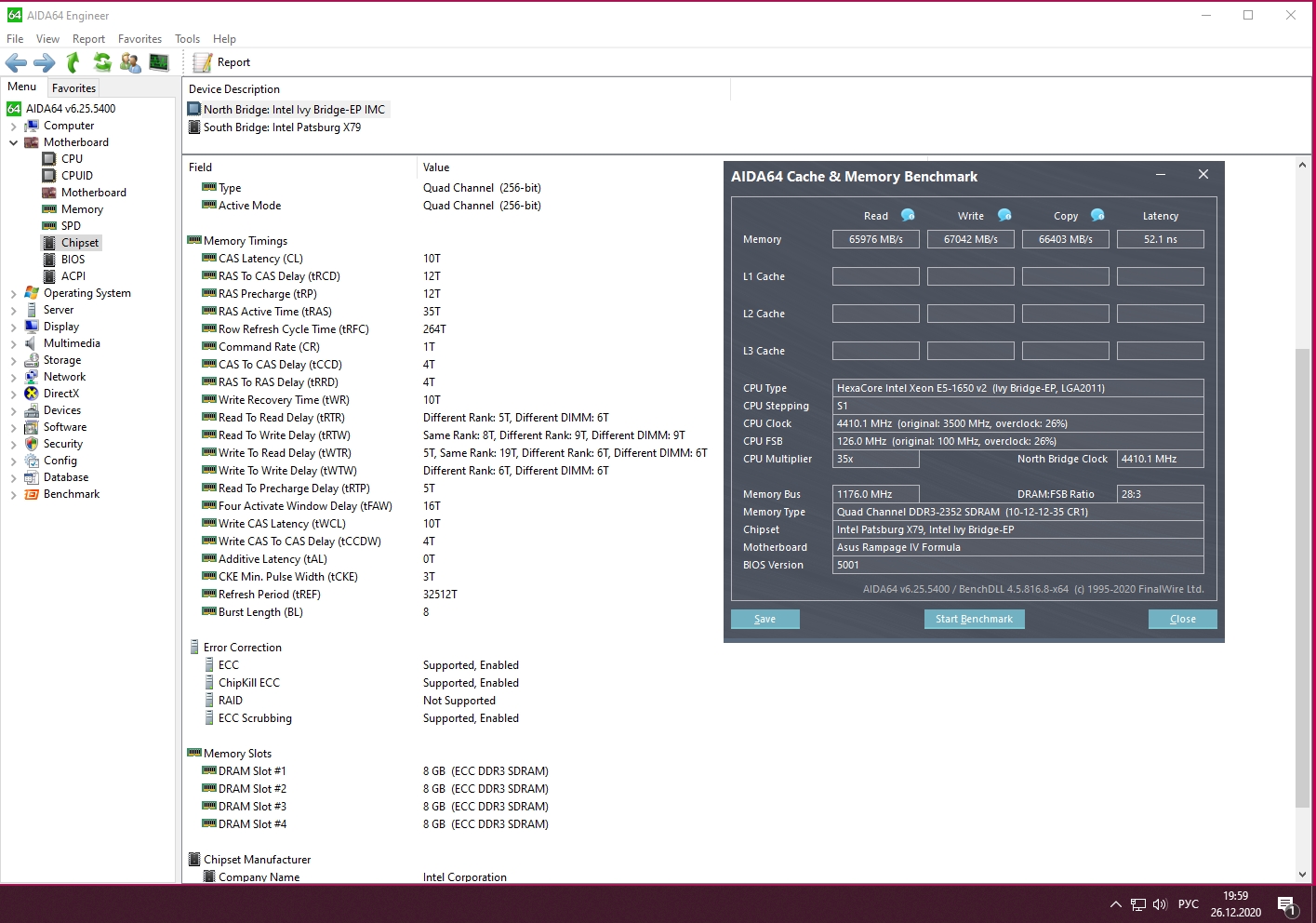

Регистрация: 30.03.2017
Откуда: Москва/Вешняки
Фото: 11
Shad писал(а):
я правда тут потерял немного логику.. казалось бы меньше = лучше
оно и видно - все тайминги не слава богу понавыставлял ;) по этой логике, ставь как на скрине тебе указанным ранее, только СR=2 свой оставь и рефреш=32512. Кстати какая версия у тебя на плашках корсара написана? ибо не похожа на 4.** , т.к CR=1 не тянет. Да и биос обнови, а то древний он у тебя походу, что тайминги в разных местах расположены с моей картинкой сравнивая.

Shad писал(а):
да что опять не так.))
Write Recovery (tWR) - 10 Write Latency (tCWL) -10
Фото: 11
Shad писал(а):
не подписано на каких чипах, а вскрывать ради этого не оч хочется
ааа, так у тебя 8 плашек+двуранговых, тогда не удивительно что СR=2
насчёт третичек опробуй 0-1-2-2-2-2-1-1-1-0-0 и погляди насколько они близко встанут с моим скрином из Chipset-аиды,+ cоотв его покажи,+ прогони аидовский СPUPhotoworxx
