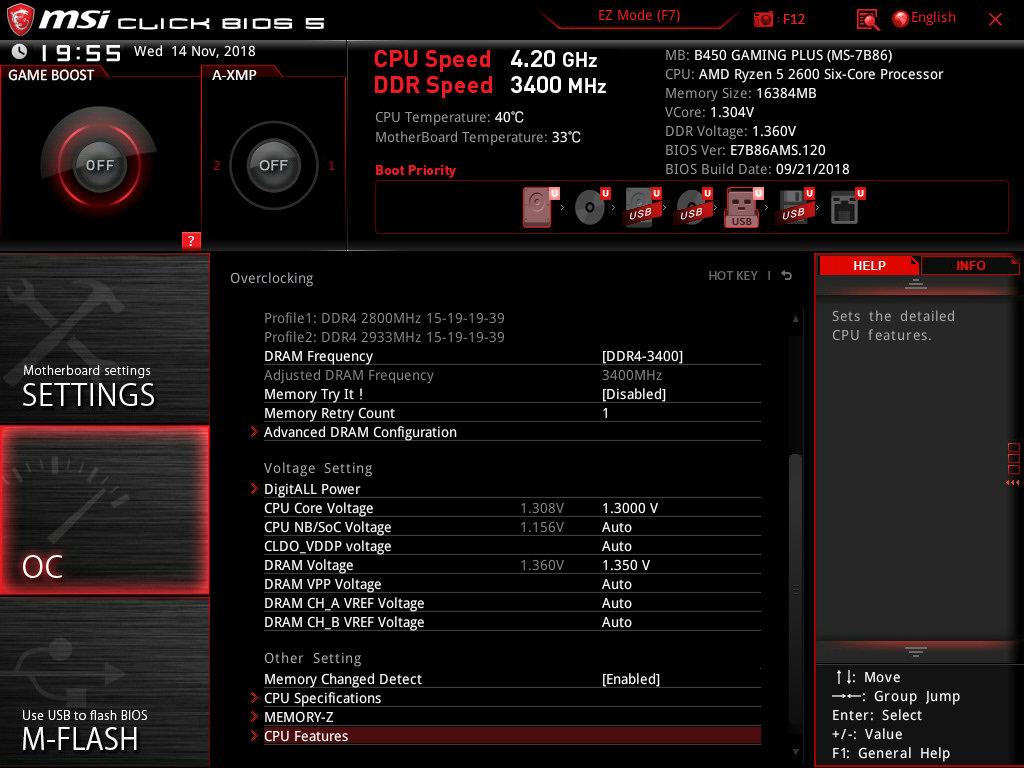

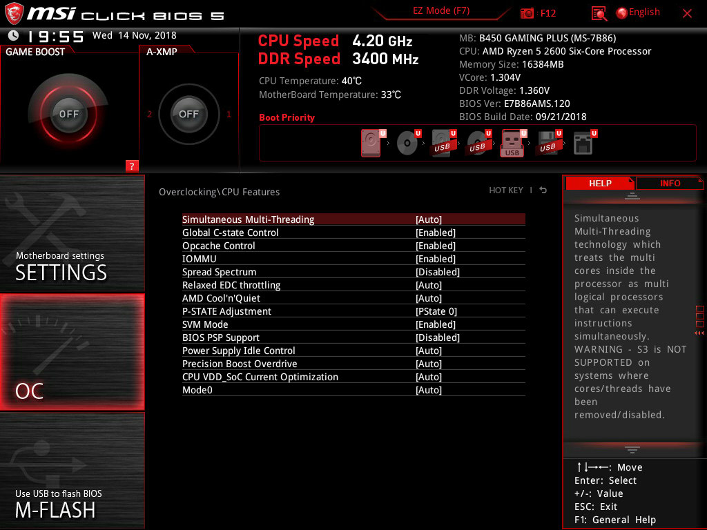

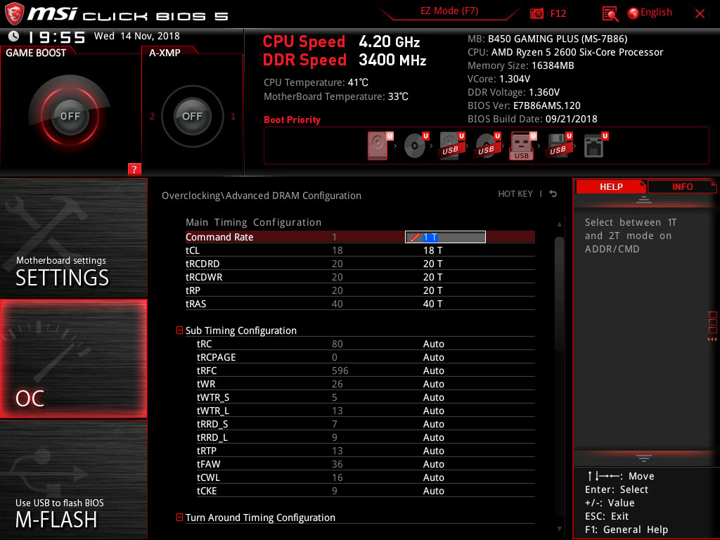

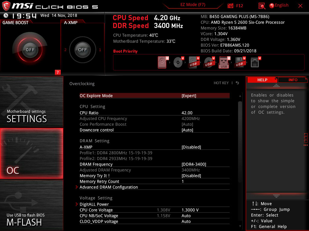

Была. Но сейчас всё нормально. Падает и частота и напряжение в зависимости от нагрузки.
P.S. Мои настройки в BIOS.
CPU+Mem
1xMSI_SnapShot_013.jpg [ 148.26 КБ | Просмотров: 1470 ]
1xMSI_SnapShot_024.jpg [ 150.53 КБ | Просмотров: 1470 ]
1xMSI_SnapShot_035.jpg [ 151.29 КБ | Просмотров: 1470 ]
1xMSI_SnapShot_046.jpg [ 141.47 КБ | Просмотров: 1470 ]
MSI B450 Gaming Plus, Ryzen 2600 4,2 Ghz, Sapphire RX580 Pulse 4Gb, Patriot 3000 C15 - 3533, SUV500M8 480Gb M.2, SSHD ST2000DX002 2Tb, Zalman ZM700-SV
на soc 1.158 - борщево кмк
а под линпаком сколько?
llc ?

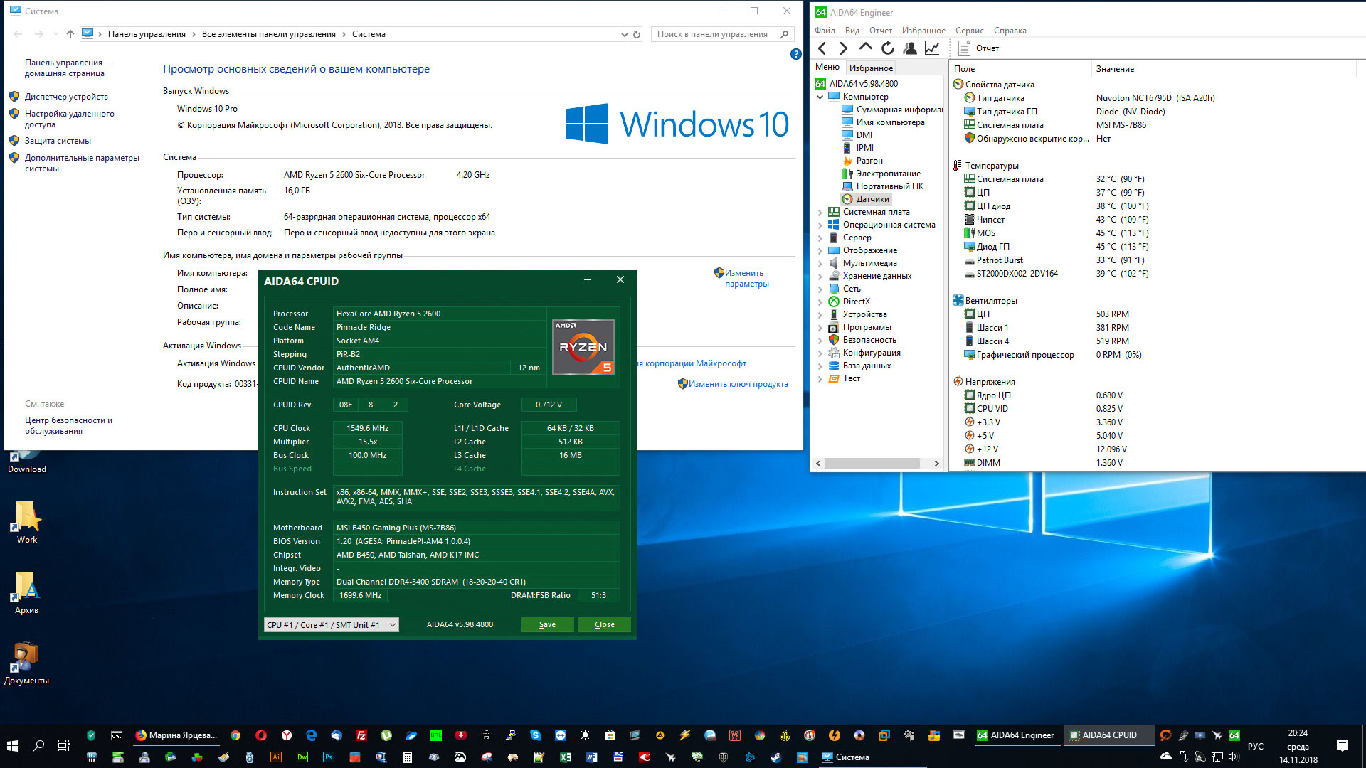

Win
Снимок7.jpg [ 370.36 КБ | Просмотров: 1455 ]
CTyDeHT, Soc стоит на Auto - то, что с памятью решила повозиться. Хочу всё-таки как-нибудь частоту 3533 взять и осилить. А так 1.131 стоит обычно. Под Линпак тогда 85 град. при 5 прогонах. LLC я вообще не трогала.
Уже несколько дней работаю на виртуальных машинах Debian 9.6, Windows 10 Pro и Windows 7 Корп. под VMware WorkStation 15 (одновременно работают). Если были бы сбои, то с такой нагрузкой они бы всплыли уже на все 100%.
У меня тоже виртуалки, линапки, бф1 были без сбоев, две недели.
вот только серфингом с нулевой нагрузкой я почти не занимался - на этом и всплыло
в cpuid из aida64 - у меня тоже показывает падение напряжения, однако hwinfo и cpu-z никакого падения не видят, напряжение висит вкопанное на 1.32

Регистрация: 29.09.2017

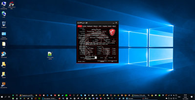

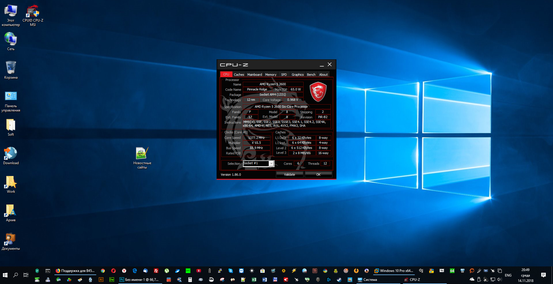

В HWInfo и CPU-Z у меня тоже падает. Что касается серфа... По работе приходится сотни сайтов сёрфить ежедневно и на фоне виртуалок. Так-что тут у меня тоже всё в порядке.
P.S.
CPU-Z
Снимок9.jpg [ 678.58 КБ | Просмотров: 1436 ]

Регистрация: 31.03.2003
ну есть везучие люди =)
напряжение у меня упорно не падает, хоть что делай
