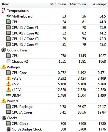

Регистрация: 24.05.2006
Является ли температура критической?
Xeon E3 1230v3 3.3GHz после 10 минут в LinX.
stat.JPG [ 48.15 КБ | Просмотров: 4262 ]
Регистрация: 15.10.2004
Критическая 130 градусов...температура троттлинга - 100... думайте сами ;)
Кстати можно было пару страниц последних почитать :)
