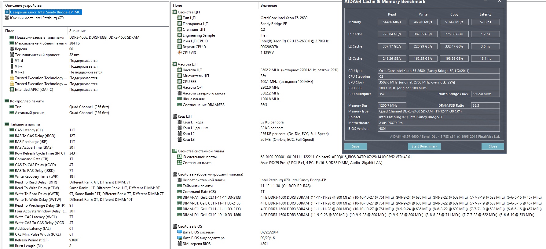

такое возможно разве что на 4ках однорангах, на двурангах & 8гиговках про 2400 можно забыть в связке с залоченными процами, как и 2133 по дефолту, а не шиной.
e5-2680@def+4х4@2400Мhz.jpg [ 459.75 КБ | Просмотров: 3005 ]
Регистрация: 01.12.2002
Откуда: саратов
да я знал на 99,9% что не заведется, но не попробовать уже не мог :-)
p.s. как уменьшил LLC - температуры снизились на пару градусов в стресс тесте :dance:
