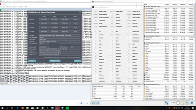

В попытках докрутить сниженный tRC до ума - стабилизировал 3466.
Дело таки было в tRC - все, что меньше или равно 60, память переваривает плохо. Вроде бы тайминги 16-19-18-18-38-56 для 3400 работали стабильно, но проверка праймом быстро выводила на чистую воду - за пару часов.
Для проверки зарядил на 3466 тайминги для 3400, где tRC 64. Раньше особо 3466 не дергал. Похоже, раньше не мог убрать ошибки, потому что не угадывал с вольтажом на soc и памяти - получалась или нехватка, или перевольтаж. Для успеха оказалось достаточно поднять оба на одну ступень, при таймингах, не превышающих предел по tRC, ну и вторички отрихтовать.
tRFC как на 3400 поставить не удалось - ставлю 451, мать игнорит и выдает 607. tRDWR 7 не тянет, поставил 8. Также tCWL нужен 16 (с 14 работает только на 3400).
3466 без докрутки сильно хуже оптимизированного по вторичкам 3400. Пользы от 3400->3466 особой нету, ну хоть задержка снизилась.
По колдбутам не могу ничего сказать пока.

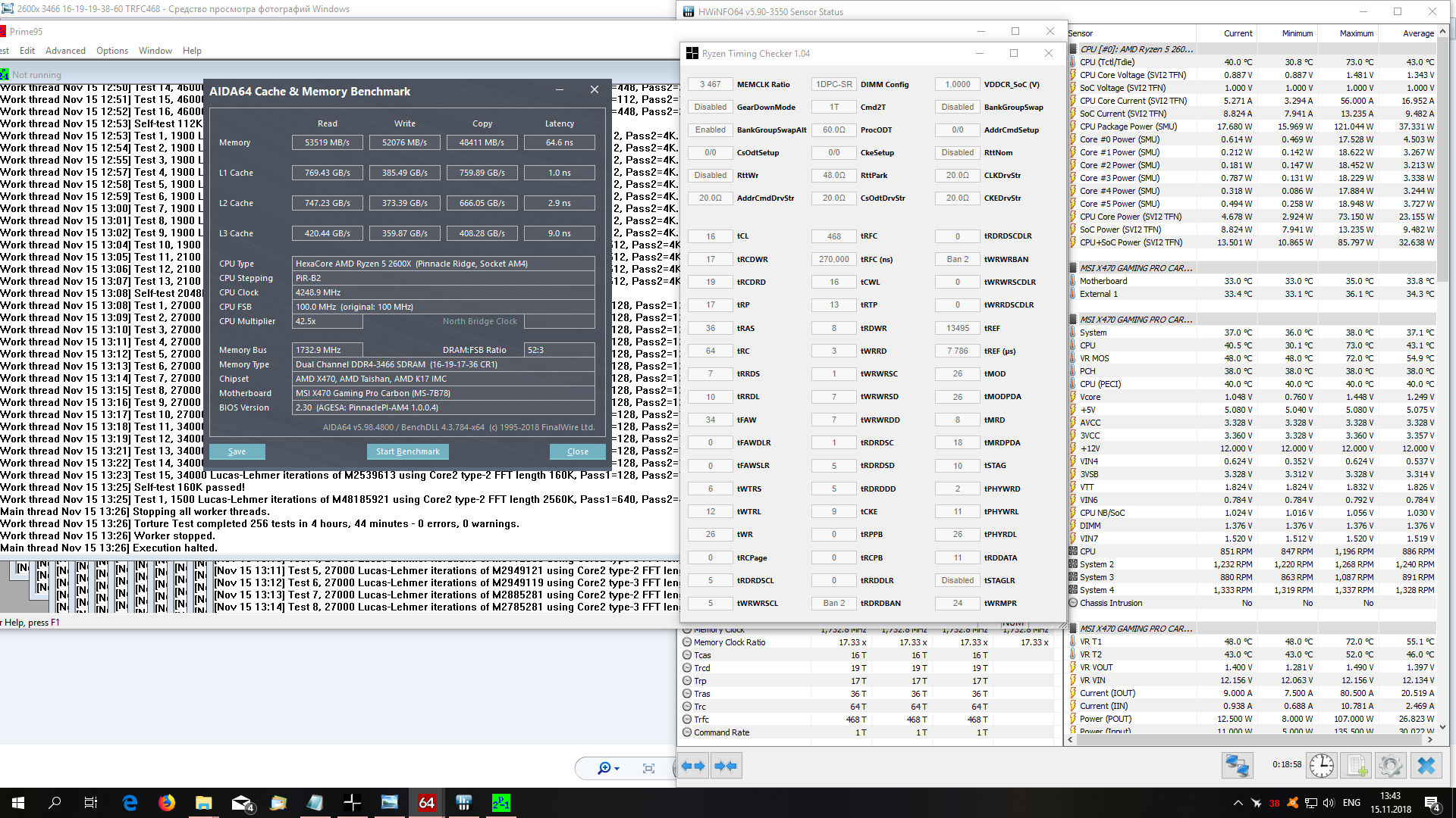

Колдовал колдовал с режимом offset, сначала скинул все на штатное, потом добавил в offset по 200mv, частота в простое во время теста так и не упала, зато появился черный экран и взвыли вентиляторы и компьютер перестал реагировать на кнопку включения и ресет, пришлось выключать через кнопку на БП :)
И еще заметил когда поставил вторую планку памяти пришлось напряжение на процессоре повыше поставить, иначе зависал во время тестов

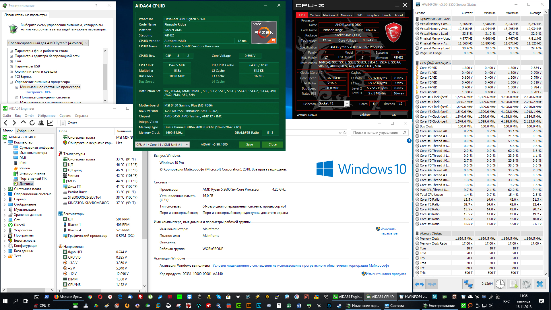

Регистрация: 29.09.2017
Entwain писал(а):
У меня все продолжает, константу напряжение показывать. Вкл откл C'n'C не помогает.
EDC=auto, проц не тротлит?
Кстати проблему же с opcache уже исправили? Глюков он не вызывает?
Можете скин выложить напряжения в простое Cpu-z, HWInfo и aida?
Постаралась всё, что можно уместить на одном экране. Как видите на скрине, максимальная частота 4200, снижается в зависимости от нагрузки. Напряжение тоже снижается. EDC у меня стоит сейчас в Auto, но Enabled ничего особо не меняет. Процессор не троттлит.
CPU
4200.jpg [ 1.49 МБ | Просмотров: 1054 ]
Кстати, заметила у себя вот такое... Думаю, что это на всех платах MSI B450 (по сути ведь вся серия одинаковая, различия в мелочах). У меня стоит C'n'Q в Auto. Так вот... Любое изменение в БИОС, которое касается процессора, его напряжения или SOC - потом обязательно нужно зайти ещё раз в БИОС, изменить текущие настройки C'n'Q на Enabled, сохраниться, зайти снова и выставить в AUTO. Иначе начинает шкалить частота под 4200 без сброса, хотя напряжение при этом падает.
Может быть у вас напряжение по этой же причине не падает? Что-то меняете, а C'n'Q не догадались поменять, даже если стояло так как нужно, и потом выставить снова в AUTO.
Случайно обнаружила эту особенность БИОС 1.20.
