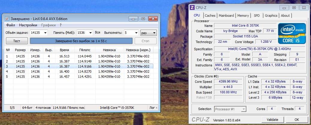

скажите это нормальное напряжение для 4,4
Screenshot_3.png [ 305.1 КБ | Просмотров: 615 ]

поставил напряжение 1,090 - ошибка. на 1,095 тест прошел нормально. напряжение перед тестом 1,096, во время теста скакало 1,096-1,104, после - 1,096. вот думаю.. обычный линкс проходил нормально при 1,100 и LLC = 50%. кризу тоже держал. может, есть смысл вернуть LLC = 50% и попробовать снизить немного, а если не получится, то оставить? сейчас проц прогрелся до 74гр. что скажите? :?:
А чего вы мучаетесь с этим llc? Поднимите немного напряжение и не будет ошибок. У вас температура в линксе макс 74 градуса - это же смешно :) И почему 4.3ghz? Можно смело ставить 4.5 ghz и повышать напряжение, температуры позволяют.
К тому же, как правило, к стабильному результату в линксе, надо ещё добавлять +0.010-0.015 напряжение, чтобы в журнале винды не было ошибок. Минимально стабильное напряжение в линкс не даст полной стабильности у системы.

Всем добрый вечер. Есть несколько вопросов.
Обновил биос и сделал снова замеры. Коротко LLC теперь на авто оффсет 0.070 было 0.065 с + ... и остальное на авто
Первая проба...вроде все гуд
LINX 4.4
Решил поэксперементирывать. Все оставил как есть только поменял множитель на 45
LINX 4.5
Что скажете? Ставить 46 и ждать ошибку? :writer:
Регистрация: 20.12.2010
Busurmanin писал(а):
Что скажете?
а что тут говорить? повезло с процем. линкс не показатель тем более в играх темпа будет гораздо ниже, гоняйте игры такие как батла и кривис, а там время кажет
Ставить 4,8 и поднимать оффсет, пока темпа позволяет и ошибки не кончатся :D

Васисуалий Ага... на 10-ой перфоме с КПТ-8 куда ж температура позволяет? Стараюсь не выходить за 80 градусов.
Честно говоря не пойму на какой шаг offset подымает(опускает) напряжение при + или -

pahan-08 писал(а):
кулер сменю, погоню уже выше :-)
Можно и без замены :-) Пока в 90 градусов в Linx не упрётесь (можно в принципе и выше, но уже психологически тяжело :-) ). А в играх в итоге всё равно больше 75 вряд ли можно будет увидеть.
У меня, например, в линксе температура достигает 92 градусов на 4.7 ghz, а в процессорозависимых играх ни разу до 80 не дошло). Но линкс я могу и на более никих температурах пройти без ошибок, так что советую тестировать Prime95 минут 30-40 + отсутствие ошибок в Журанле Windows.

Busurmanin Так дело не пойдет: 1,072в при 4,5 и заявления типа "Стараюсь не выходить за 80 градусов".... у меня лично глаз дергаться начинает и руки чесатся. Я бы уже давно воткнул 5,0 и напргу подбирал бы :)
Ну реально посудите tj max=105. Наверно инжи штеуда тысячу раз подумали, прежде чем такое значение закладывать? А уж если больше, то они тротлингом перестраховались. Ваши опасения напрасны!!! Во многих случаях t уже около 100 при 4,5 (или напргуа большая или термопаста криво нанесена). У меня так было. Боятся нечего, тем более с перфоромой.

Цитата:
выше 90 уже психологически тяжело
Простите, сэр, но это бред. Все что ниже 105гр - это штатные значения согласно спецификации. Посудите здраво: вы знаете больше людей создавших ваш кристалл? Не спроста они сделали так, что 105, а выше уже тротлинг. Уж они точно закладывали возможность работы при тех же 104 в режиме 24/7.
Что-то не так с температурой для такой маленькой напряги... Что за куллер?
Пробывал 5.0 -ть напруга в районе 1.250 но тест в перфомой не пройти
Вот 4.8:
Плюс для проверки 20минут BF3 online пиковая температура 75
Добавлено спустя 1 минуту 8 секунд:
Десятая перфома с КПТ-8 :D
