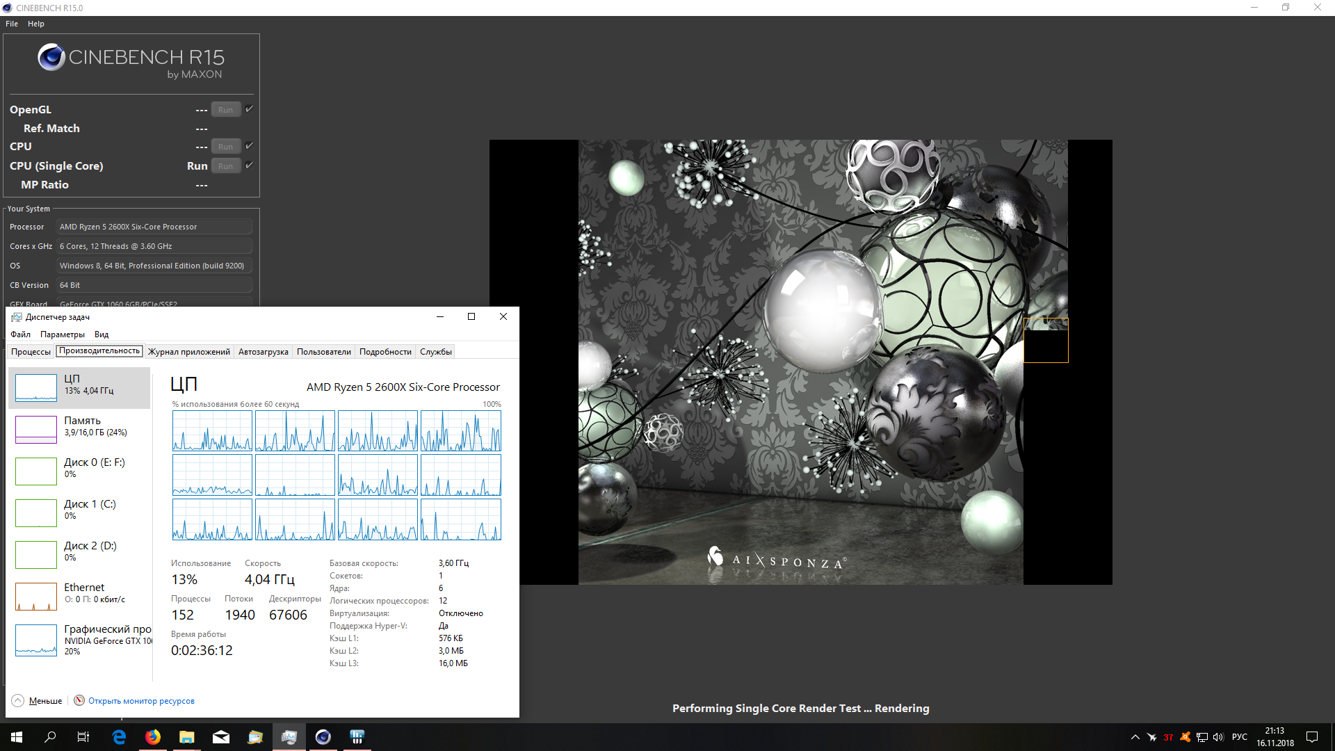

Подскажите почему загружено несколько потоков в тесте на один (single core), так и должно быть?
cinebench single core test
Ryzen 2600 4.0Ghz + asus rog strix b350-f gaming + 16gb hynix/micron (солянка) + gtx1070, gtx1063
Регистрация: 11.02.2005
Откуда: www.nvworld.ru
Угу, планировщик перебрасывает задачу между потоками.

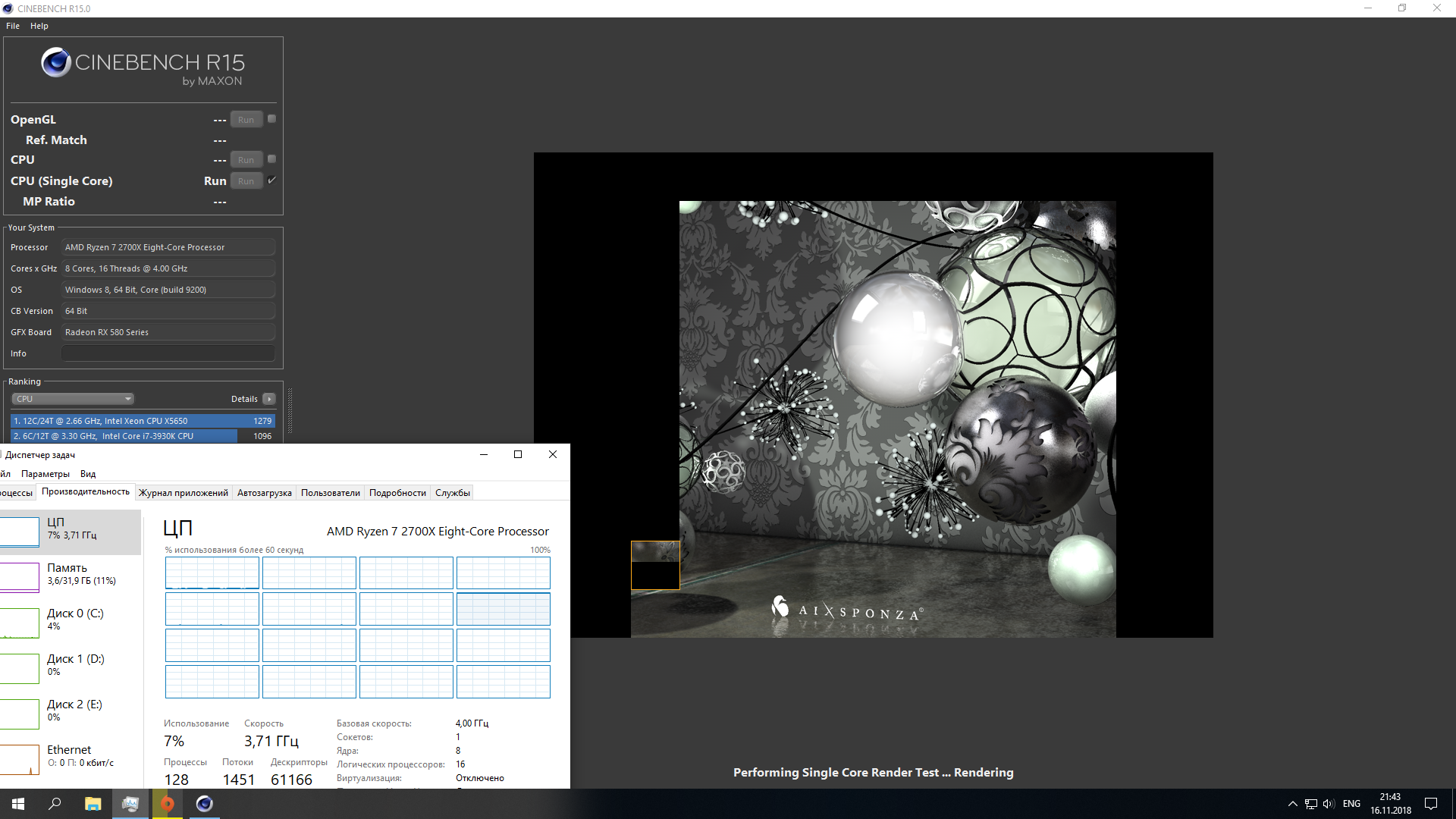

У себя такого не наблюдаю, грузит строго одно ядро, использую схему сбалансированный Ryzen Balanced, который устанавливается с чипсетными драйверами
винда 1809 october, чипсетные дрова 18.10.0813. Стоит обновить на 18.10.1810?
тоже 1809, драйвер 18.10.1810, правда винду с нуля ставил+все обновы к ней, если задача прыгает по потокам результат имхо может быть хуже в бенчах, да и в играх может фризить

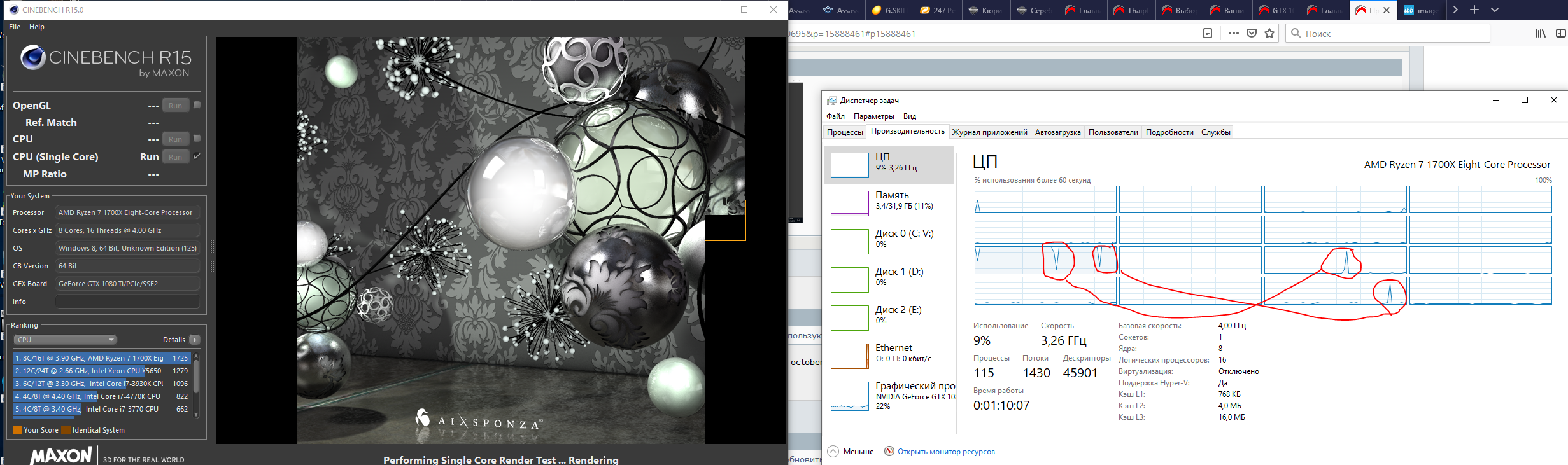

Интересное кЕно, у меня тоже Ryzen Balanced, винда 1809 october, чипсетные дрова 18.10.0813. Стоит обновить на 18.10.1810?
в W7 вроде грузит одно ядро.
У меня на LTSC(дрова никакие на амд не ставил) версии загружено 1 ядро при тесте,кратковременно перескакивает на другое(наверное когда квадратик другой начинается.Схема питанияч сбалансированная.И еще частота при тесте 1 ядра меньше установленного(у меня 4,00) разгон оффсетом. :-(

Регистрация: 21.10.2005
Откуда: ЛенОбл
Тогда хз, дрова и профили тут ни при чем, похоже. Собака где-то глубже зарыта.
Запустил ХВинфо и пошла борода по всем ядрам.Проделал тоже самое второй раз и у же не было частокола :roll:

Prof писал(а):
может из-за ядер ,какие лучше работают на те перебрасывается,точнее между ними
крч, такое нашел
https://www.reddit.com/r/Amd/comments/8 ... cores_and/
Цитата:
Windows scheduler likes to shuffle the load around, this was originally a feature to avoid hot spots on a CPU, but it hurts performance (a little) since especially in Ryzen or TR it can move not just beyond L1/L2 caches but L3 caches causing unnecessary cache misses immediately after the thread migration.
This is normal, and you can only really fix it by pinning a process to a specific core(s) using CPU affinity. However, this can cripple your performance when actually able to use all cores since the process now can't ...
не баг, а фича :D
