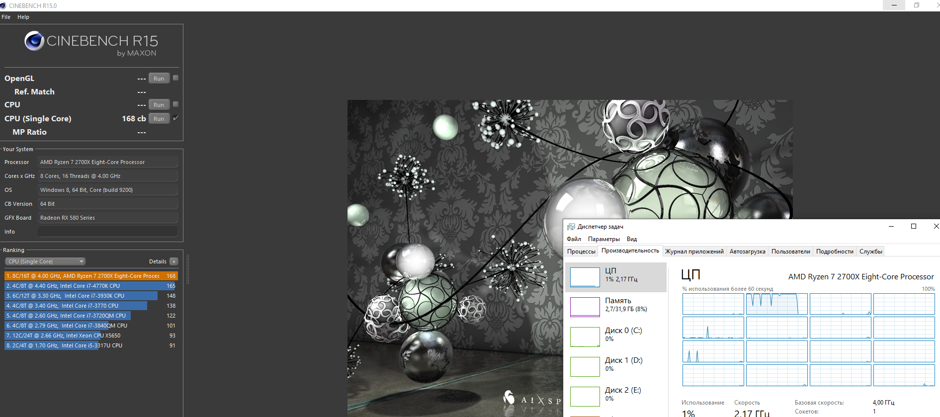

Обновление драйверов ожидаемо на поведение не повлияло.
Однако забавная штука - нагрузку синебенча кидает по всем ядрам, а тест Winrar (у которого нагрузка более слабая) в однопотоке садится преимущественно на одно ядро:
Winrar 1-core.png [ 155.32 КБ | Просмотров: 1228 ]
HANGRY747 писал(а):
Похоже для лучшей работы надо process lasso юзать и смт выключать.
Для малопоточной нагрузки да.
Но при отключении SMT пропадает спящий режим.

Dark_Cloud писал(а):
Да, это он и есть.
Ну попробую обновить чипсетные дрова, переустанавливать винду из-за такой фигни не вариант.
не баг, а фича
Винду снес под ноль (давно собирался) и накатил с драйверами чипсета, ничего не изменилось - синебенч всё-равно грузит все потоки.
Значит, отличия где-то глубже. На уровне отдельных параметров биоса, например. У меня вот, к примеру, отключен параметр Windows 10 support в биосе, т.к. на другом диске имеется Windows 7.
Из того, что я находил - народ плачет, что наоборот, прилипают процессы к одному ядру, на другие не перекидываются, и все начинает лагать.
А вообще, не только вас заботит этот вопрос.
https://superuser.com/questions/26240/w ... cross-cpus
Цитата:
It should be noted that while you may have chosen to run just this one single-threaded process on the system, the OS itself would have several other tasks running which also need to be scheduled. The scheduler balances all this activity across the available processor pool (or cores).
Цитата:
There is no such thing as "spreading a thread" (no, not even 5 years later). There is a single thread, executed on one core. And then later on another. And so on. At each moment one core is running at 100% and the others are idling.
Собственно, значимых вопросов два - штатное ли это поведение, и снижает ли оно производительность.
Как исходит из экспериментов выше, схожие конфигурации на схожих ОС ведут себя несколько по-разному с одним и тем же приложением. Но даже в пределах моей ОС (условно ненормальной) два разных приложения также ведут себя по-разному - тот же винрар в один поток тяготеет к исполнению в пределах одного ядра.
Чтобы понять, почему так происходит, нужно курить много невкусных доков, типа таких: https://docs.microsoft.com/en-us/window ... processors , или таких: https://softwareengineering.stackexchan ... iple-cores . Чем заниматься не особо хочется. Это идея для статьи в техноблоге. Мне же достаточно того, что я получаю свои сходные с обзорами для стока результаты, фризы не донимают, и система в целом отзывчивей, чем даже Win7.

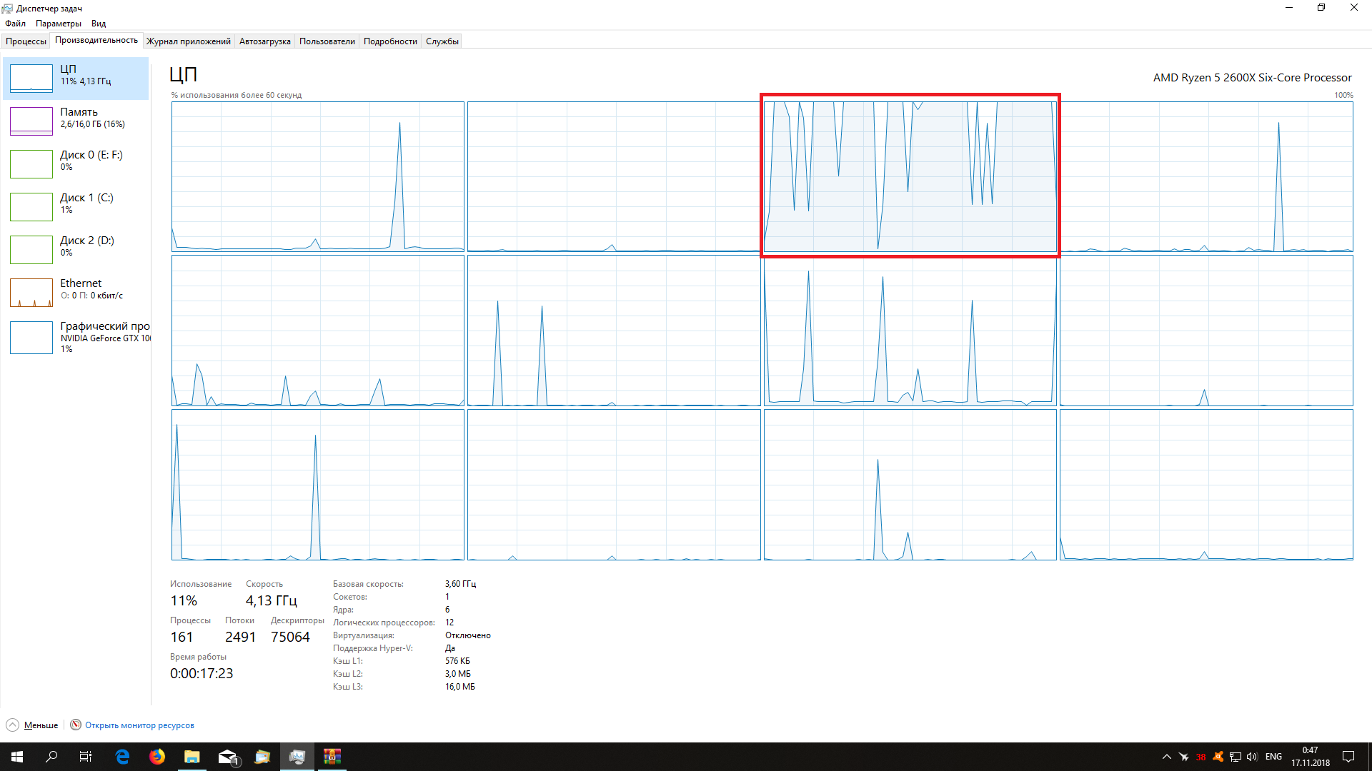

Не только разные приложения, но и разные прогоны одного бенча ведут себя по разному, сегодня запустил опять сингл коре, нагрузка стала периодически прыгать на второе ядро, вообщем если результат соответствует среднестатистическим, не обращать внимание на данное поведение, у меня вышло 168cb single core в синбенче на 4ггц
2.png [ 837.54 КБ | Просмотров: 1143 ]
