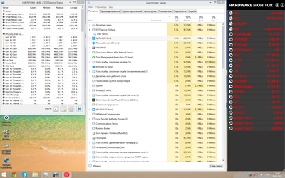

Добрый вечер!
Такая проблема:
Недавно собрал ПК, железо:
Материнская плата: GIGABYTE Z97X-Gaming 3
Процессор: Intel Core i7-4790K 4000.0 Mhz
Оперативная память: 16Gb DDR-III 1600MHz Kingston HyperX Fury Black (HX316C10FBK2/16) (2x8Gb KIT)
Жесткий диск :
Видеокарта: Palit GTX 650 2gb 128bit
Охлаждение процессора:DeepCool Maelstrom 120
Блок питания: FSP Group AURUM CM 750W
Операционная система: Windows 8.1
При запуске системы куллер начинает гнать около 2000 rpm (мощно и шумно), запускается система.
При входе в систему запускаю HWiNFO64 v4.48-2350. Температура процессора на уровне 60 °C, затем начинает постепенно расти и доходит до 100 °C.
При запуске диспетчера задач показывает загрузку оперативной памяти до 70%, а порой и 99 %, при этом нагрузка на центральный процессор 5-10 %.
Делаю перезагрузку, та же ерунда.
Выключаю компьютер, даю ему какое то время постоять. Включаю по новой, по куллеру слышно что все запустилось нормально, опять запускаю HWiNFO64, показывает среднюю температуру процессора 32 °C. Затем, спокойно могу работать весь день за компьютером и температура процессора не поднимается выше 40 °C.
Та же беда происходит, когда оставляешь компьютер на какое то время, он уходи в режим сна, когда просыпается, нагрузка на процессор 100%, все жутко тормозит, куллер работает на максимальных оборотах. Пришлось отключить режим сна.
Буду благодарен тому, кто поможет. Не знаю с чем это все связано. Может у кого-то что то вроде этого было.
Заранее спасибо!
P.S. Извиняюсь, если не в ту тему и такой вопрос уже имел место. Давно не бывал на форумах.

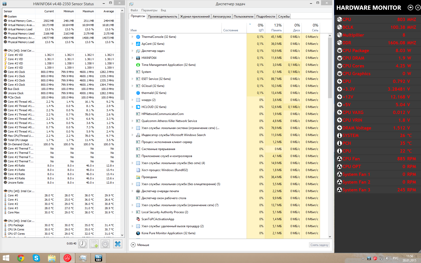

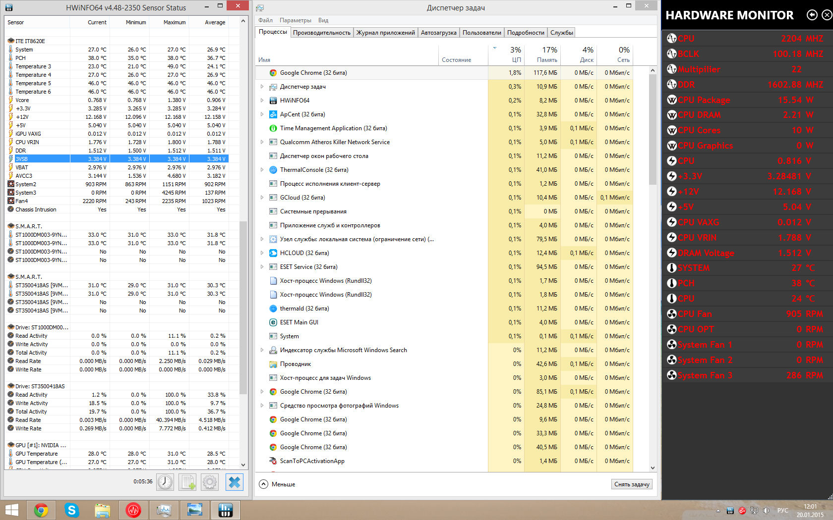

Смотреть снизу вверх. Может кому из спецов интересно будет. Я не знаю на что нужно обратить внимание и с чем это связано. Буду благодарен за помощь.
Комментарий к файлу: Все ок.
4.png [ 276.46 КБ | Просмотров: 3118 ]
Комментарий к файлу: Новый запуск системы, через 20 минут после первого запуска
3.png [ 282.41 КБ | Просмотров: 3118 ]
Комментарий к файлу: Температура 75 °C
2.png [ 594.53 КБ | Просмотров: 3118 ]
Комментарий к файлу: ПК не работал пару часов. Нагрузка ЦП 0%
1.png [ 601.65 КБ | Просмотров: 3118 ]
