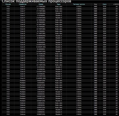

Я, конечно, не утверждаю, что это не так, но видимо что финансовым издержкам на новую доску быть(
Безымянный.jpg [ 334.12 КБ | Просмотров: 4819 ]

не на всех платах ксеоны блин косяк :oops:
зарезали поддержку :cry:

Likeabaws писал(а):
Или там необходим какой-то мод биос?
вполне

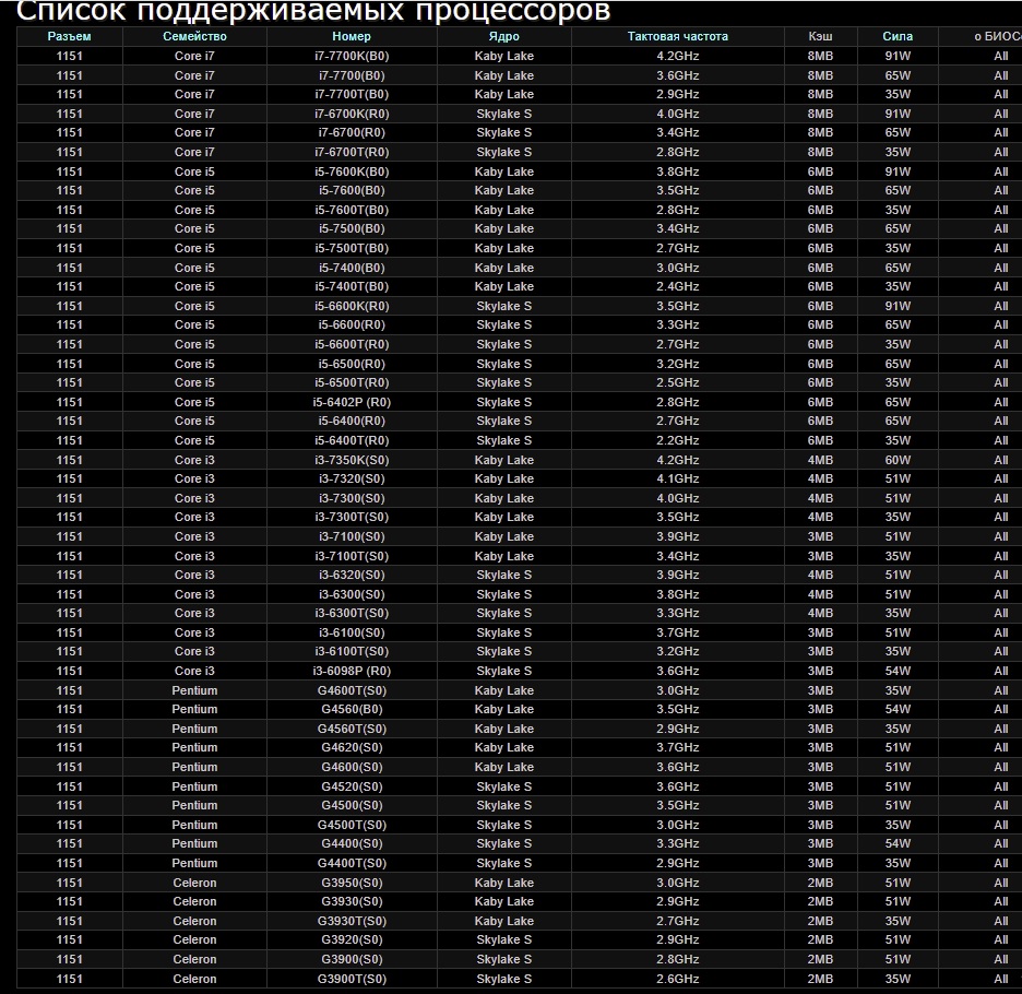

Да учитывая, что по этим V5 так мало инфо, думал что встанет без всяких танцев с бубном, подобно пожилым прекрасным V3 и что поддержка имеется. Процессоры просто сами по себе с приходом всяких хуананов уже выглядели даже на тот момент менее вкусно (более того, цены у них были конские и никто их не пытал :D )
Бтв, хотелось бы решить этот нюанс до конца и всё-таки запуститься на какой-нибудь из имеющихся в наличии плат без лишних поездок/поисков по Авито. Но в любом случае, по всей видимости, завтра придётся скататься к товарищам в СЦ на кофемод по совету в другом топике.
Добавлено спустя 6 минут 8 секунд:

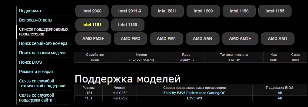

Skylake i7 писал(а):
типа 3хх чипсет только? я уже сам запутался)
Так вот именно, что есть некий сайт pc builder, где в основном к этому процессору в качестве "капабилити" залеплены в основном доски 3ХХ чипсета. Но суть-то в том, что камень встаёт на C232 и C234 чипсеты. Плюс есть некоторый список B150 плат, на которых точно после манипуляций (а именно - антикоммерческий предприимчивых решений в сторону интела по перепрошивки B-мамок на серверные чипсеты посредством программатора) всё заводится. В общем, тех же мест проблемы, что и при выходе 1151v2 налицо. Мол, покупай плату и процессор, а не просто камешки меняй)
Знал бы, какой меня ждёт геморрой, точно не стал бы брать)
123.jpg [ 95.73 КБ | Просмотров: 4808 ]

Likeabaws писал(а):
Прошла тысяча лет и у меня сейчас проблема с тем, что попал в руки процессор Xeon E3 1270V5. Есть платы Z270 Asrock Extreme, H270-Plus и Z170A-Pro Carbon
Есть ли вероятность, что на одной из данных плат данный процессор имеет возможность завестись?
Итак
В итоге в другом топике запросил помощи (а именно у товарищей-кофетаймеров), порекомендовали добавить необходимые микрокоды+ изменить ME на 11.7 Cor OF в BIOS мат платы. При этом, думается мне, что сработает это с любой платой. Не будь я такой ленивый, всё бы протестировал.
Так вот. Через кофетайм просто выставил всё необходимое, прямо на капсуль, который скачал с офсайта
Флешку в программатор, минута шитья и картинку дало. Ещё раз повторюсь, что данный трикс, по всей видимости, универсален и возможно сделать то же самое с любой иной платой
Шилась H270-Plus. По стабильности работы и прочим моментам тоже отпишу. Всё-таки камешек хоть и рарный, скажем так, но мало ли кому-то пригодится
