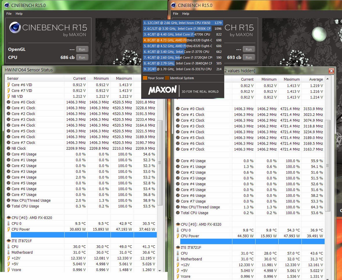

5 Доп кулер на обдув мамы - в районе питания (скрин страницей раньше - как сделать писал)
6 Высокие VID 1.363 и 1. 375 - их хватает для разгона 8320 до 4500, а 8350 - вообще на частотах 4700+турбо 5000 - БЕЗ подъёма напряжений Vcore - только калибровки на высокий уровень
7 Пониженные частоты NB - в каждом отдельном случае свои.
Ну что ещё, грелки не пользую... забил ещё год назад, вот только в связи с темой вспомнил.
Да - проверяйте ядра Темп - при включённых энергосберегалках! и в винде - сбалансированный режим :-)
К теме про вид - эти температуры меня у камрада вообще убили
VID - внимание! 1.413
при напряжении Vcore 1.536V на ядрах 54 градуса
benchmarks CPU@over Сore VID Vcore Tamb Tmb Tcore Tcpu AVERAGE CPU cooling Fan CPU
CinebenchR15 8320 @4721 8 1.413 1.536 22,00 32,00 54,00 57,00 55,50 Zalman10performa 1x120mm
http://3.bp.blogspot.com/-hAj2SgrhLCA/UtLEq7_UHHI/AAAAAAAADK4/lqWqBh2GhaY/s1600/Cineb+15+8320@4520+-+4722+miha+=+686-698.jpg

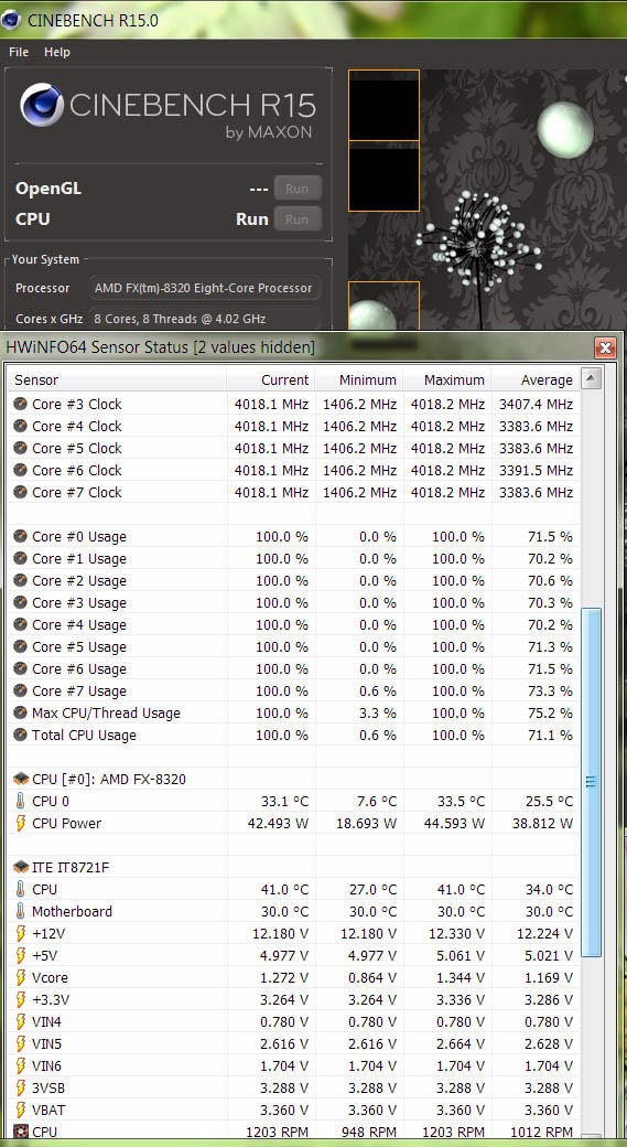

а тут вообще 8320 @4016 - на ядрах 33 ! градуса
http://4.bp.blogspot.com/-sAxpKDFcEaI/UtLEm94GmsI/AAAAAAAADKw/9KmwYpID5i0/s1600/Cineb+15+8320@4018+1.272v+miha+=+628.jpg
Температура выше в комнате на 3 градуса, чем у меня, мать на 6 градусов выше - доп обдува, похоже - нет.
и Zalman10 perf - на 1200 оборотов...
И температуры хм... мечта для 8320
