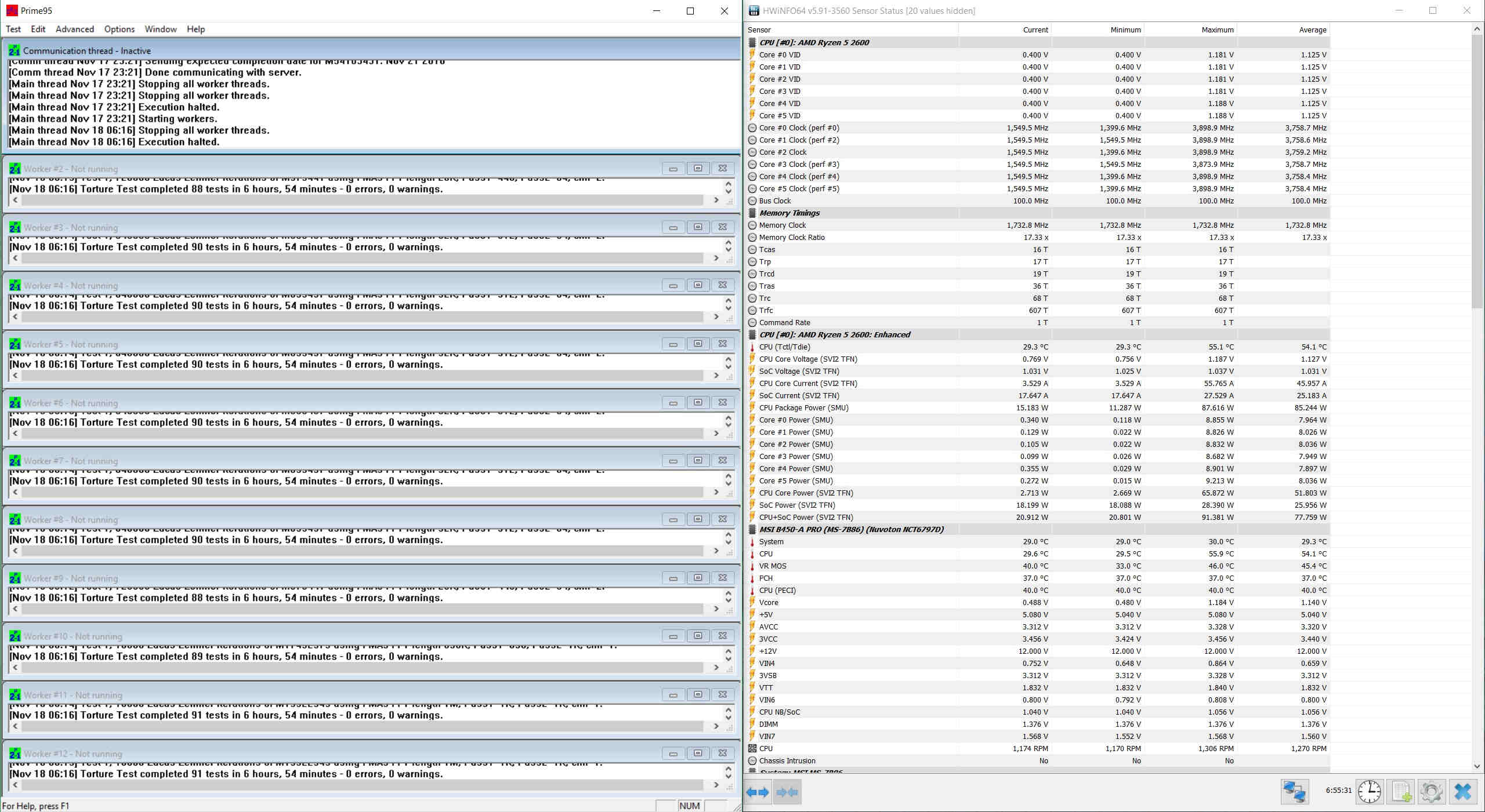

Отпишусь, вдруг кому полезно будет.На 249-250-х страницах данной темы, с помощью форумчан и проги Усмуса отлично разогнал память, результатом и стабильностью вобщем то доволен.Так вот, мать у меня ASRock Fatal1ty B450 Gaming-ITX/ac, память Samsung [M378A1K43BB2-CRC] 2х8 Гб( пошла на 3466).Вышел тут значит биос новый на мою мать (1.3), я его залил, настройки все конечно же слетели, но ведь я сохранился на диске, но не тут то было-оказывается сохранение (.bin) из под биоса 1.2, не заливается (не видится) биосом 1.3( в чем тогда вообще смысл сохранения, если он не заливается под новый биос).......Ладно, думаю, перенаберу вручную-перенабрал-и нифига мать на таких настройках не заводится...я и так и сяк и частоты сбрасывал и тайминги-вобщем на адекватных для разгона ни 3200 ни тем более 3466, память не завел....Три часа потратил-плюнул, откатился на предыдущий биос 1.2-сохранение завелось с пол оборота-сижу выдыхаю вобщем. Странно, толи руки покривели совсем, толи асроковцы чё то намудрили с новым биосом. Вобщем у кого такая мать, буду рад прочитать что у вас на новом биосе 1.3 с разгоном.

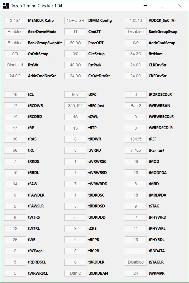

Скорее всего перегрев, раз стабильно после 2-3 часов ошибки. Пробовал CAD_BUS альтернативные? Может охлад соорудить какой? На Ali видел радиаторы с термопрокладкой продают, от них толк вообще будет?)
А что при разгоне памяти греется больше? Контроллер памяти или сами плашки? Где он на матери и HWInfo показывает температуру контроллера?
По разгону памяти:
CPU Stock RAM 3466  16-17-19-17-36-68 Sub modded tRFC=606(DRAM 1.38 SoC 1.03125.jpg
CPU Stock RAM 3466 16-17-19-17-36-68 Sub modded tRFC=606(DRAM 1.38 SoC 1.03125.jpg [ 252.67 КБ | Просмотров: 1112 ]
3466 Stable DRAM V 13.8 SoC 1.03125.jpg [ 108.65 КБ | Просмотров: 1112 ]
Samsung OEM 3466.jpg [ 90.43 КБ | Просмотров: 1112 ]
DRAM Voltage 1.38, SoC 1.03125, CLDO_VDDP 0.850, SpreadSpectrum off. Остальное на RTC. Вот что удалось сделать с моим комплектом памяти. Может если были обе b-die я был лучше смог ужать tRC и tRFC или если напряжение до 1.4 но думаю ради пол гб псп и латенси на 3-4 нс думаю в играх и общей работе этот никак не скажется чего нельзя будет сказать о нагреве. tRC меньше 68 ошибки прайма. tRFC 468, 510 не стартует. 580 стартует но BSODы. 595 ошибки в прайме. так что только авто. GDM выкл и начинаются аномалии с подвисаниями в системе вплоть до полного зависания. Включал выключал систему с десяток раз колдбутов не наблюдал, а так буду смотреть.
P.S. Взял за основу тайминги Dark_Cloud, за что ему спасибо. Повезло что не пришилось перебирать кучу таймингов, а только первички и 2 субтайминга
Есть кто у кого память на С-Die на 3200 с ужатыми вторичками? Интересно глянуть разницу
R5 5600 Stock (Arctic Freezer 33); MSI B450-A-PRO; Samsung OEM C/B-Die 2х8Gb 3466(16-17-19-17-36-66); MSI RTX 2070 Gaiming Z 8G; Asus MX279H
