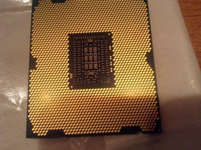

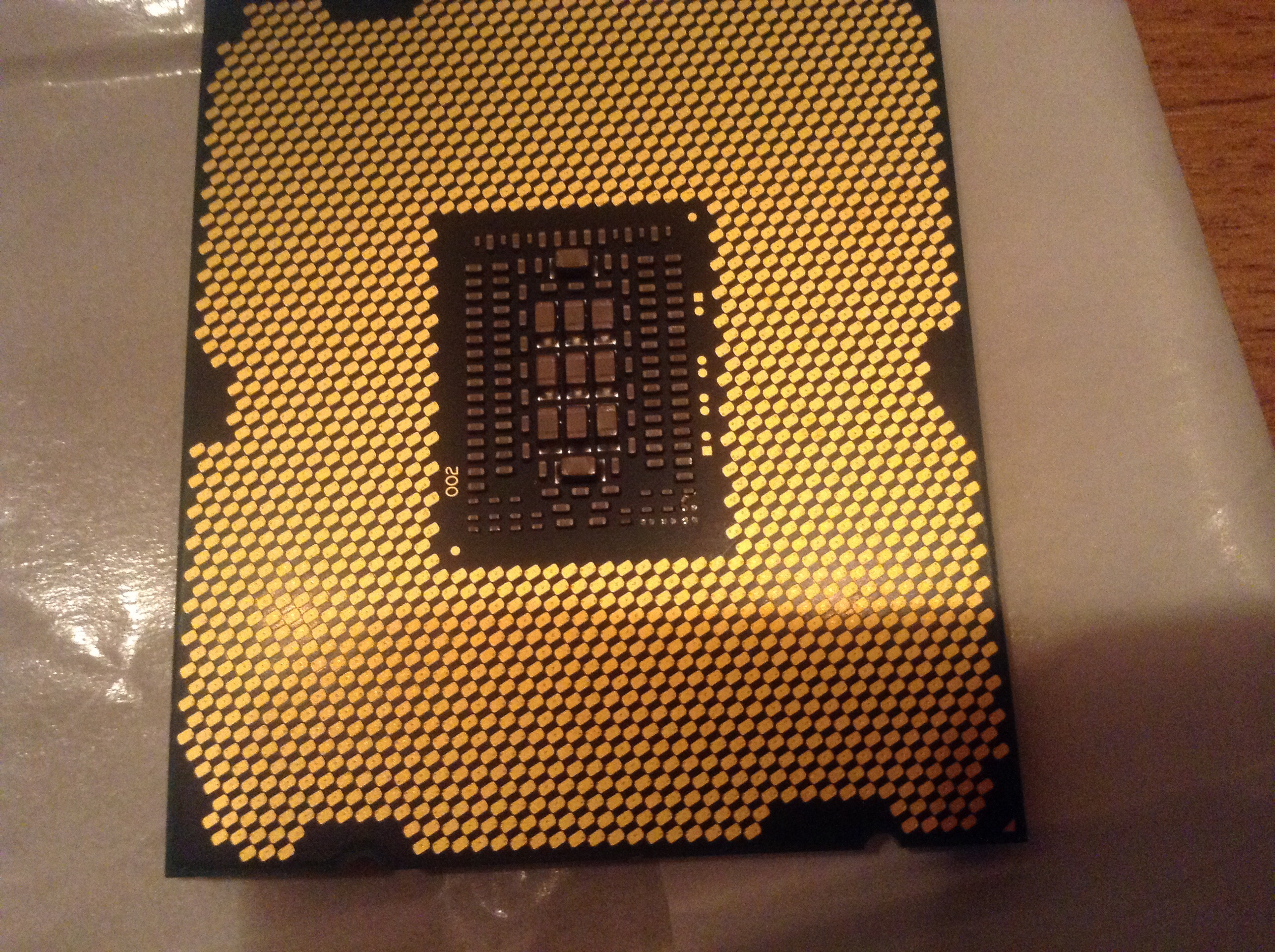

I7 3960x:
    image.jpg [ 2.04 МБ | Просмотров: 2715 ]
Отломаны кондеры на проце - это повлияет на его работоспособность?
Пока возможности проверить нет.
Config...
Регистрация: 04.10.2004
В штатном режиме - скорее всего нет.
Регистрация: 02.10.2010
Откуда: Ростовская обл.
не завелся и пришлось на другой менять.
Config...

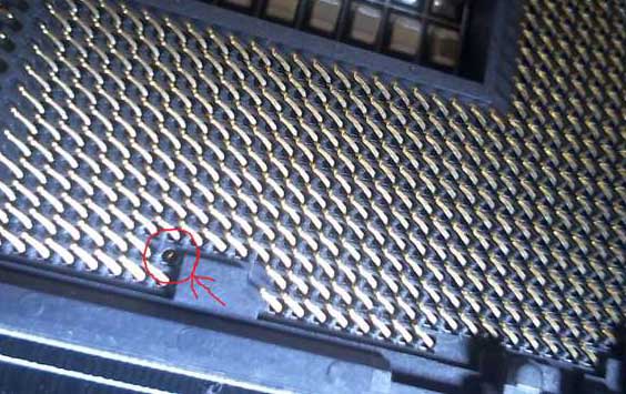

Регистрация: 16.04.2010
Socket 1150 отвалилась нога AW18 сигнал SA_MA5 (вроде за ДДР отвечает), или B18 (дискретная графика?) подскажите паять нужно?
1150.jpg [ 83.51 КБ | Просмотров: 2493 ]
Если не интересует работа одного канала памяти, то можно и не восстанавливать.
