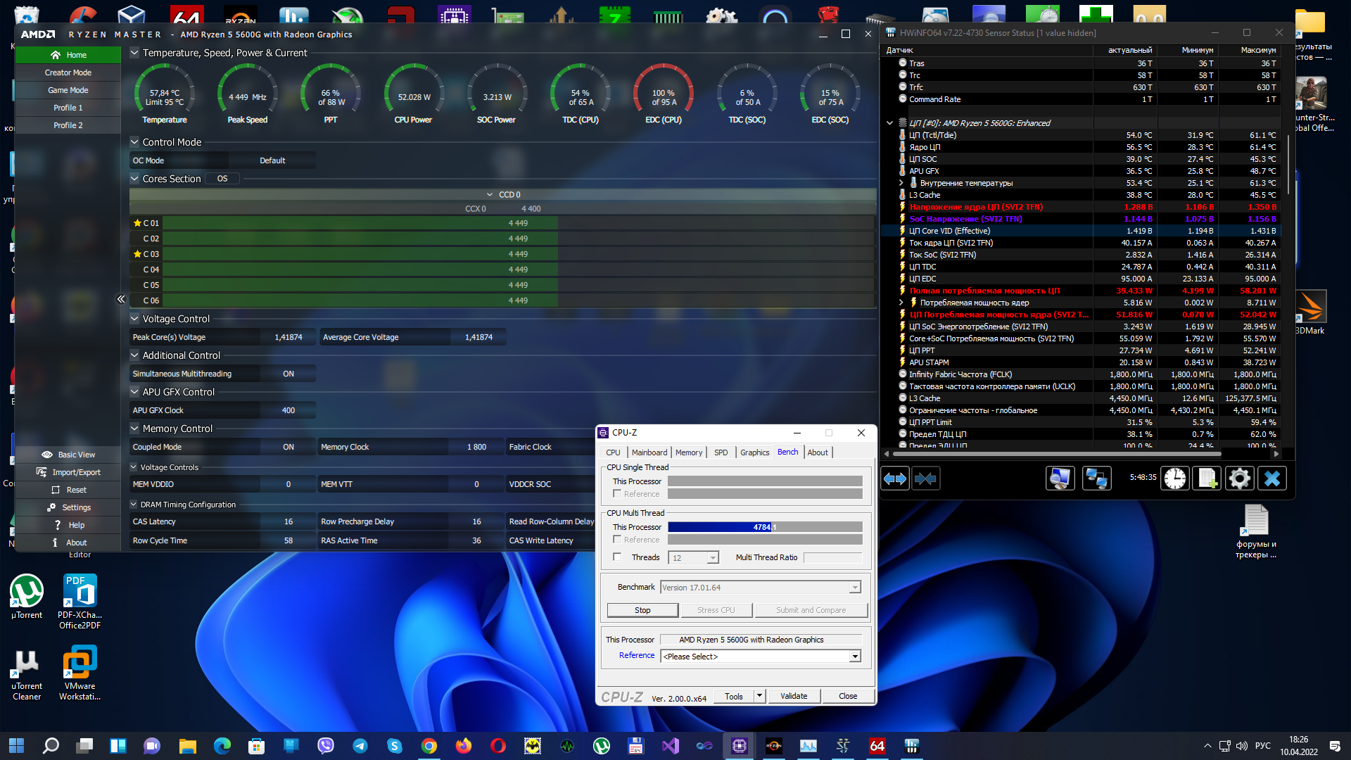

Регистрация: 21.12.2020
В HWinfo CPU Core Voltage (SVI2 TFN) показывает меньшее значение, чем CPU Core VID (Effective). В Ryzen Master Peak Cores Voltage соответствует CPU Core VID (Effective) и при нагрузке на все ядра держится на 1,425В при автоматическом ПБО. Что известно на счет такого напряжения, не вредно ли более 1,4В? Процессор 5600G.
В какой именно нагрузке? (желательно со скрином hwinfo в ней)

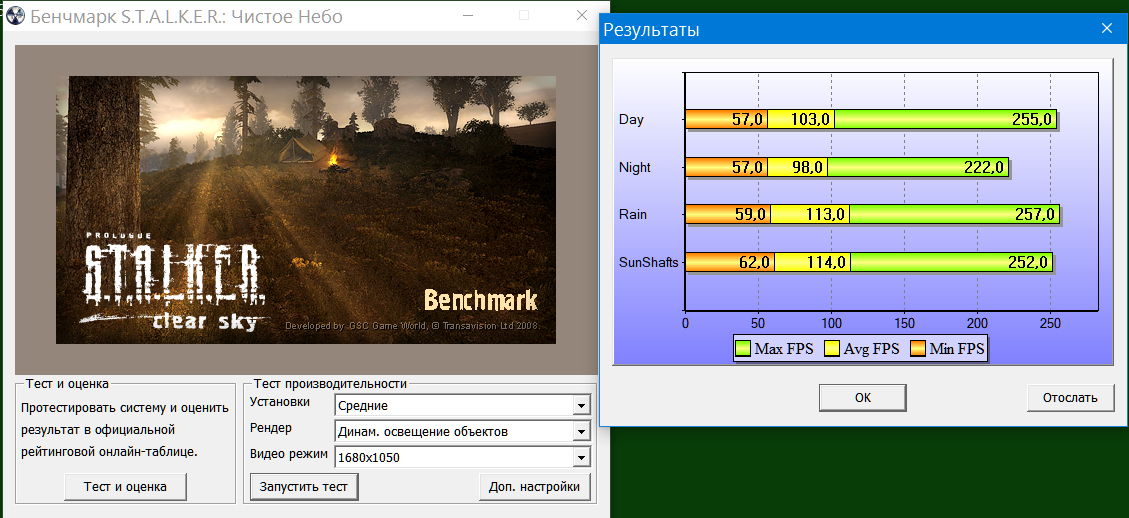

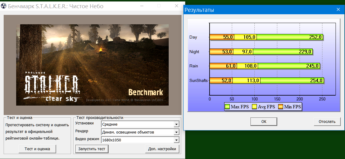

Нашел скрины экспериментов, проц правда 2400G, но не суть. ТЧ не осталось, но есть бенч ЧН:
встройка 1550мгц, память 3400сл14, проц фикс 1.27в@3.9Ггц, smt on/off
SMT ON.jpg [ 476.36 КБ | Просмотров: 424 ]
SMT OFF.jpg [ 483.92 КБ | Просмотров: 424 ]
Минималки постабильнее, остальное в пределах погрешности.
Смотреть только в hwinfo свежей, остальное не смотреть. Сомневаюсь, что там 1.42 в многопотоке. Температура при таком вольтаже в нагрузке улетит в небеса, даже под водой.
Да хотя бы запустить CPU-Z.
2022-04-10_182811.png [ 1.12 МБ | Просмотров: 419 ]
Добавлено спустя 4 минуты 58 секунд:
hwinfo 7.22-4730
