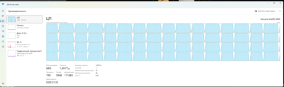

Насчет тестов стабильности и их подслеповатости. По обычной схеме решил виртуализовать рабочую винду, с пробросом нужных устройств в VM. И заметил, что "стабильных" напруг-то не хватает по итогу. Стресс-тесты, которые идут на голом железе без проблем, в виртуальных машинах падают. Вернее, рушится не сама машина, а ядро у хостовой ОС, а уже она тянет вместе с собой всю конструкцию. :crazy: Тот же синебенч, работающий на голом железе часами, в виртуальной машине оказался вполне способен порушить вселенную. :writer:
Теперь снова предстоит подбор напруг. 🤔

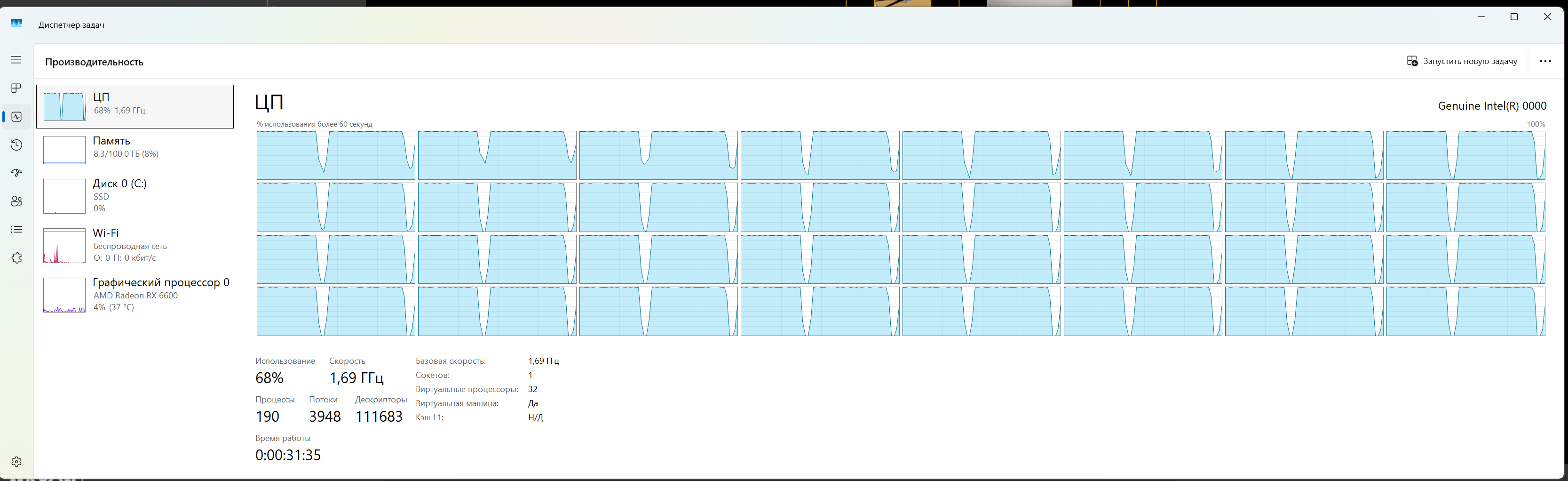

max1g писал(а):
R15 или y-cruncher хорошо тестит LLC, нагрузка быстро "плавает", тогда как у R23 нагрузка стабильно монотонная
Так в интервалах между прогонами же проц уходит отдыхать и потом снова поднимается, дергая множители и напряжения туда и обратно. Должно же выявлять все эти проблемы? Во всяком случае, в 23-м ребуты если есть, то обычно вижу их в начале нового прогона.

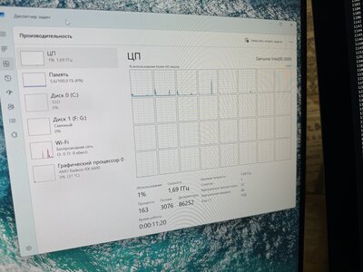

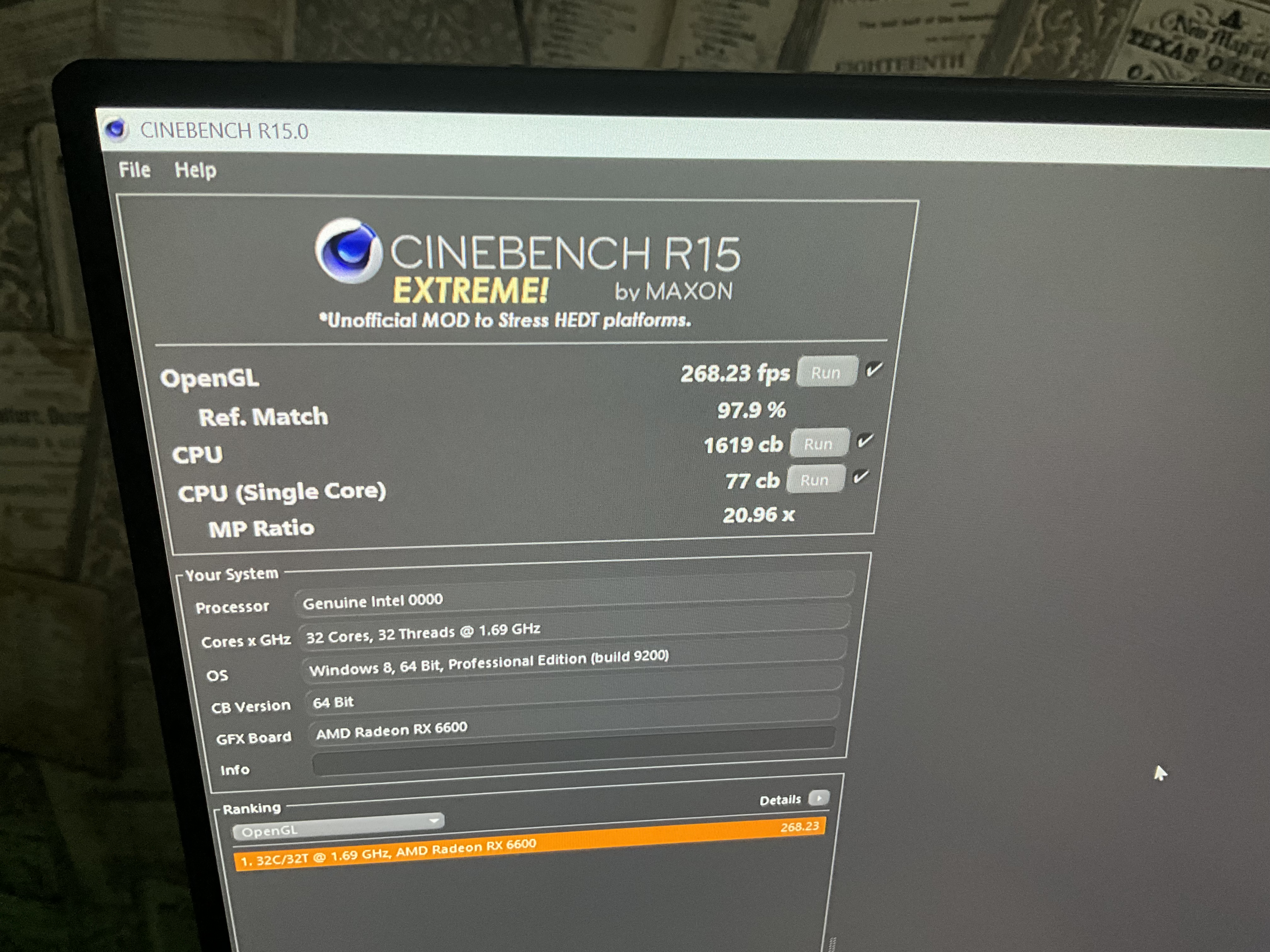

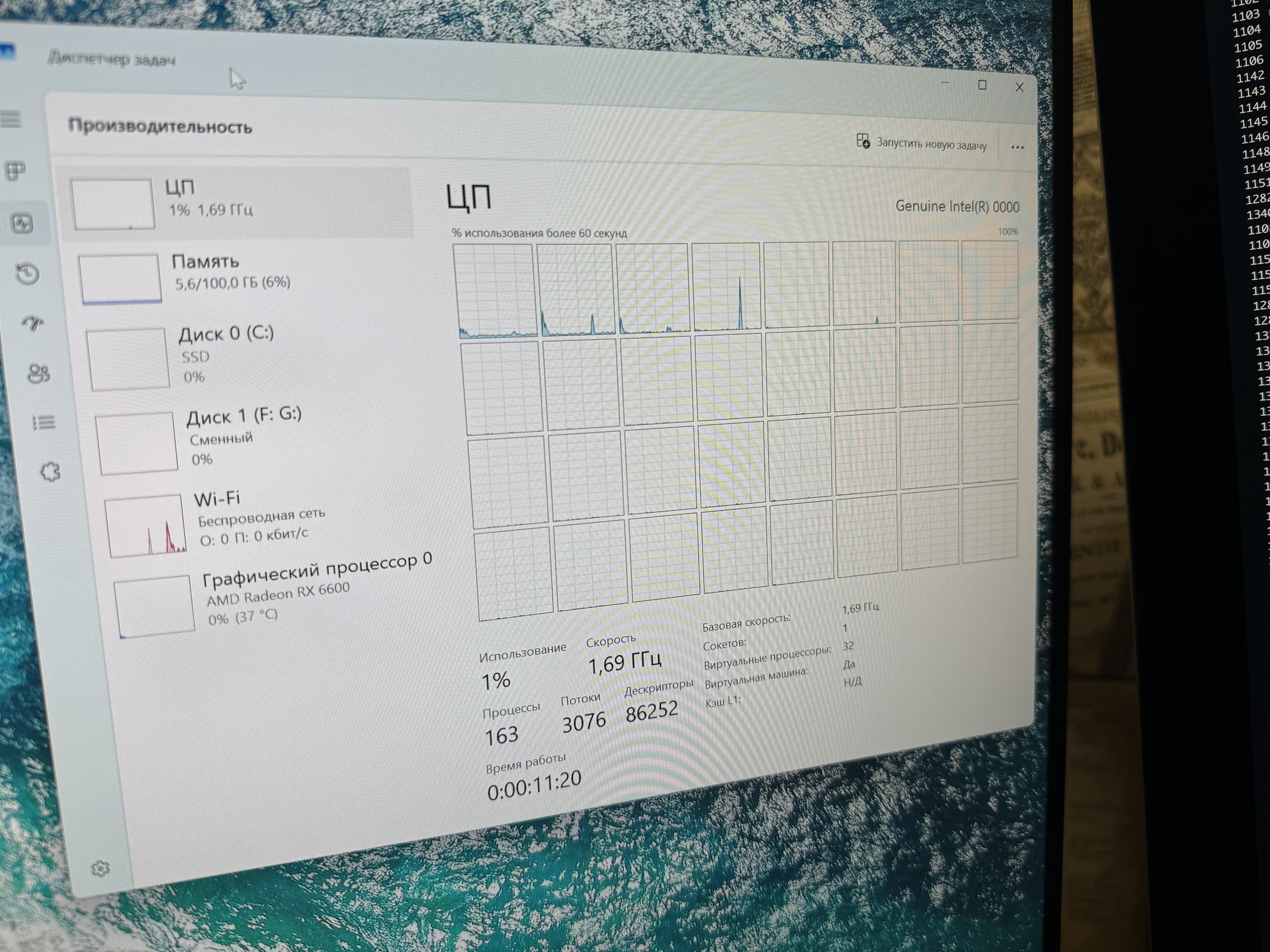

max1g, что-то я наблюдаю абсолютно противоположное поведение. Пока рендеринг идет, загрузка стоит на всех ядрах ровная, как будто гвоздями прибили. И это оно точно не врет, я показания нагрузки снимаю с физических ядер, из-за пределов ОС под которой синебенч запущен. Результат в 15-с что-то так себе, надо курить core pinning...
Добавлено спустя 28 минут 35 секунд:
Хотя, может и не так плохо, для нетвиканой виртуальной машины-то?

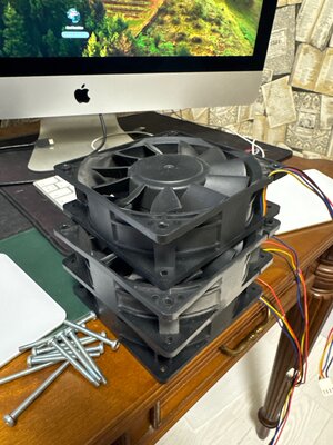

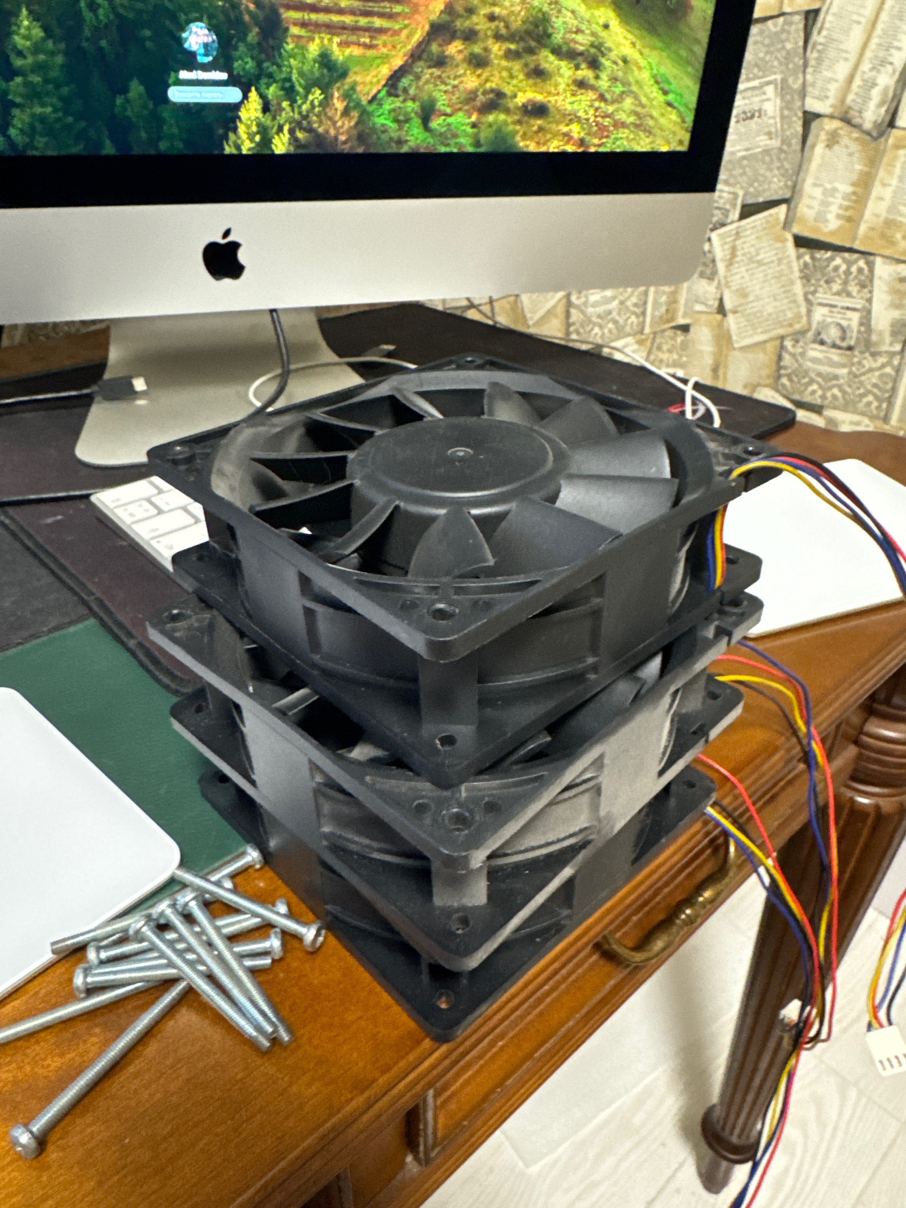

max1g, я знаю классный мод для твоей китайской водянки.
camphoto_1804928587.jpeg [ 2.55 МБ | Просмотров: 969 ]
Минус 15 градусов с проца, плюс 100 к ранней тугоухости))
Добавлено спустя 2 минуты 20 секунд:
Шлем у тебя уже есть, так что покупать защиту для ушей не надо))
