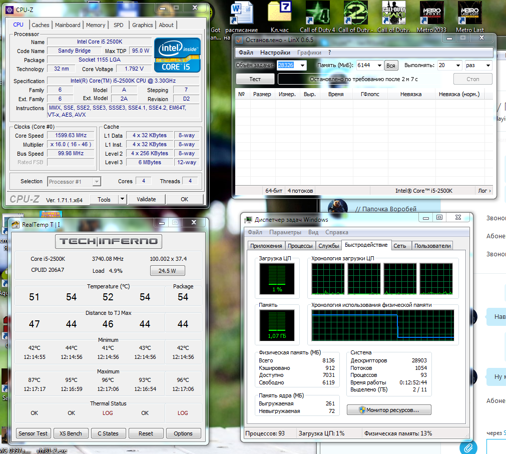

2015-02-21 12-17-59 Диспетчер задач Windows.png [ 365.98 КБ | Просмотров: 2783 ]
Не горячо ли? Zalman 14x c одним родным вентилятором на 700 об/мин. На IH-4500+TY-140@900 об/мин было при тех же условиях 89 :?: 1.38в в биосе стоит. Термопаста КПТ-8, при первой возможности мазну МХ-2/4
Update:поставил 1.35в, температура скинулась на 1 градус на 2-4 ядрах и на 3 градуса на 1 ядре

У меня примерно такая же фигня..
Разогнал проц до 4,5ггц при напряжении 1,375в - в линксе за пару минут температура поднимается до 90-95 градусов. Дальше не рискнул в таком режиме гонять.. При этом тепловые трубки кулера спокойно можно держать. Походу поможет только скальпирование с заменой пасты на что-то не хуже MX-2/4, а лучше жидкий металл.
В итоге на 4 ггц удалось снизить напругу до 1,12в - все стабильно и температура в линксе не поднимается выше 80. (в основном около 76 держится). Пока так оставил..

это глюк CPU-Z или напруга, реально 1,792? :shock:

Gopher,
что-то много...
Я под Coggage Arrow при 1.52-1.55В гонял, в LinX было под сотню.
Твои кулеры слабее, но не очень значительно.
Мажь нормальную термопасту и смотри, может КПТ-8 подделка.
ИМХО, с такими кулерами такие температуры должны быть при напряжении 1.45В, а не 1.35В.
pahan-08,
скорее всего глюк, на гиге p67й так же было, CPU-Z показывал какое-то другое напряжение вместо Vcore.
При 1.8В все ядра за 2 минуты уж точно до троттлинга дошли.

Регистрация: 27.02.2014
Откуда: РФ
глюк и напряжение не мониторится нигде вообще, даже на контактных площадках есть всё, кроме vcore :mad2: А теплотрубки кулера не могут быть бракованные? Радиатор нагревается минуты 3 после запуска теста, хотя на ядрах уже 90 мелкает после 50 секунд. С той же термопастой в компе №2 с 4500+ту140 на феноме х4 925 стоковом 52 градуса под LinX 6gb.
