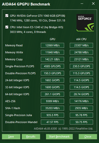

Регистрация: 14.03.2023

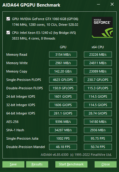

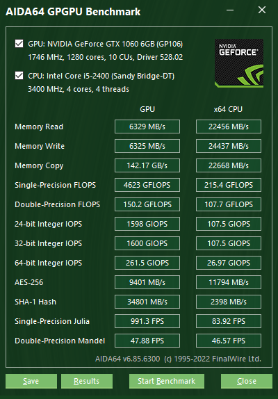

Поменял проц на материнке GA-P67A-D3-B3 rev 2.0 с i5 2400 на e3 1240 v2. После смены проца в тесте AIDA64 GPGPU скорость памяти (MEMORY READ-WRITE) с 6 тыс упала до 3 тыс. С чем может быть связано? Как-то это может негативно повлиять на ФПС в играх? Можно ли это как-то поправить? В остальных тестах проц лучше предыдущего, не хотелось бы на i5 возвращаться.
Комментарий к файлу: e3 1240v2
e3 1240v2_1600DRAM.png [ 125.43 КБ | Просмотров: 4674 ]
Комментарий к файлу: i5 2400
i5 2400_1600DRAM.png [ 125.3 КБ | Просмотров: 4674 ]
с гигабайтом p67 + ivi bridge, например. точнее, с их писателями биосов. запусти что-нибудь типа gpu z и посмотри в каком режиме pci-e работает видеокарта. биос-то в плате надеюсь свежайший залит? пусть даже бета, но чтобы последний...

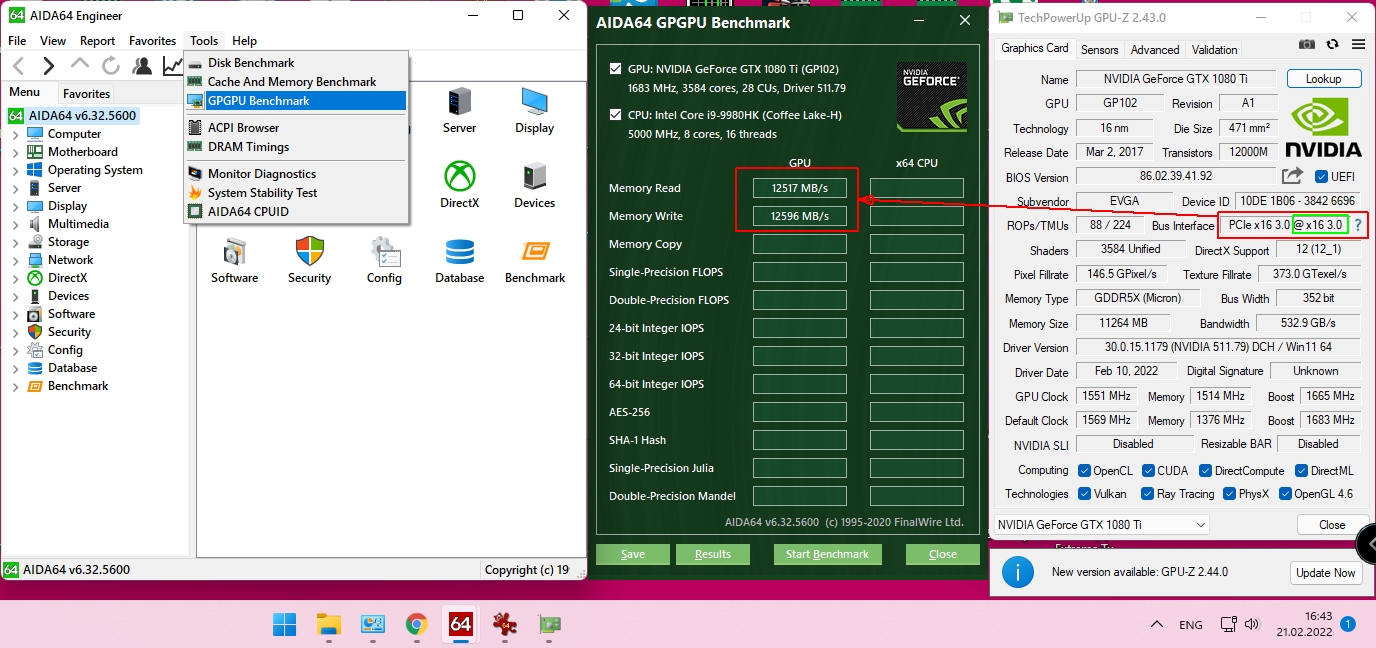

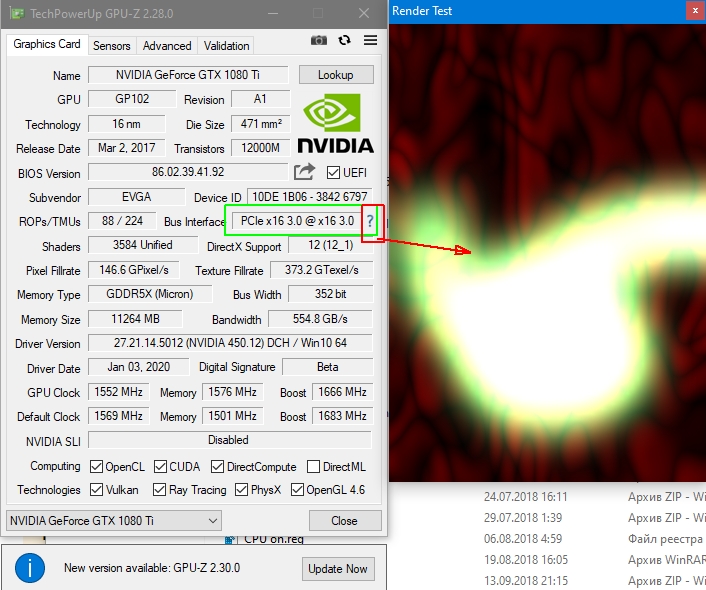

Регистрация: 30.03.2017
Откуда: Москва/Вешняки
Фото: 11
перетыкай видюху, потом проц, +осматривай соккет не замял ли ножки.
+как иллюстрация↓ к высказыванию выше(у тебя получается cтало pci-e 2.0 x8 вместо х16)
GPU-Z.jpg [ 240.35 КБ | Просмотров: 4644 ]
GPGPU Benchmar@x16&PCI-e3.0.jpg [ 475.12 КБ | Просмотров: 4644 ]
Val10,
Большое спасибо за наводку. Действительно карта работал в режиме x4 вместо x16 (по GPUZ). Решил начать с простого: карту вынул и батарейку из мат. платы на 10 минут. Вставил и все завелось как надо.
Еще раз спасибо.
e3 1240v2_1600DRAM_PCEx16.png [ 125.27 КБ | Просмотров: 4611 ]
Так и смотрел. Спасибо, все решилось :-) .

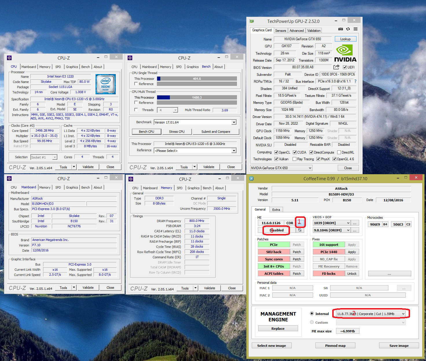

Регистрация: 12.01.2005
Xeon E3-1220 v5 1100p. c ali L3=8Mb частота по всем ядрам 3.3ГГц. Ближайший аналог i5-6500
Мат.плата ASrock B150M-HDV/D3 c DDR3 памятью.
Работает после модификации БИОСа, через Coffeetime 0.99 (замена IntelME на cor и включение HAP) делается за 1минуту.
Безымянный.png [ 1.26 МБ | Просмотров: 4008 ]
Неприятный момент: память DDR3-1600 выше 1600Mhz не разгоняется (в БИОСе тупо нет значений выше!), хотя на этой же самой плате, i3-8100 без проблем работал с DDR3-2400 (клик).
