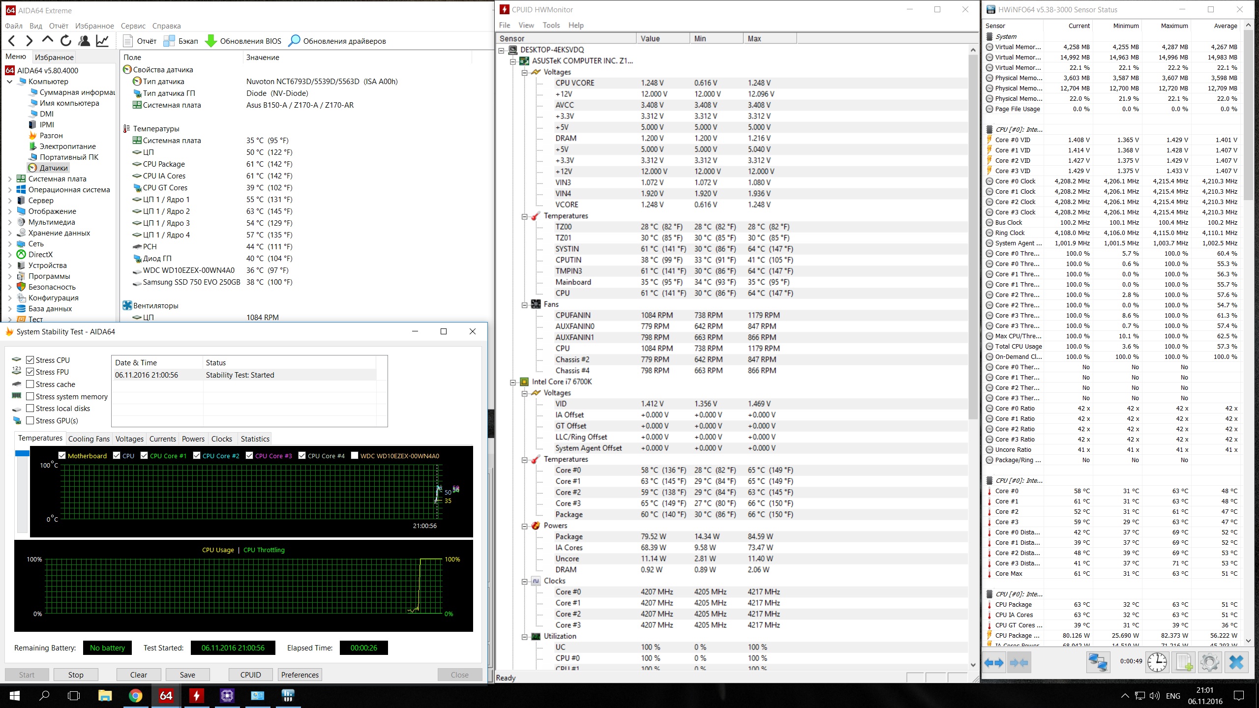

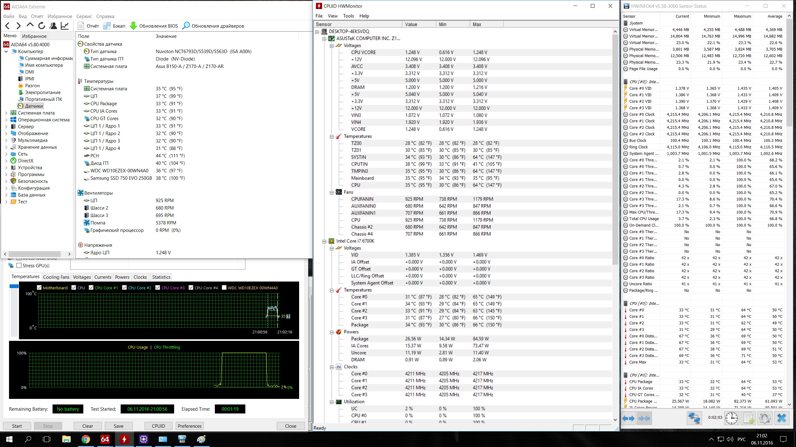

Знающие люди подскажите пожалуйста все ли в порядке или что то не в порядке все таки.
Конфигурация: 6700к, ASUS z170 A.
При авто настройках биоса cpu voltage скачет до 1.4+ что с нагрузкой, что без. Если выставить значение самому, то оно не превышает, то которое указал. Но vid все так же скачет до 1.4+. Так вот, нормально ли это или нет и что стоит предпринять.
Регистрация: 16.10.2010
Откуда: Киев
jellyfishch
Все нормально, vid всегда скачет. Не обращай внимание.

Регистрация: 06.11.2016
Elektronik писал(а):
jellyfishch
т.е мне просто изменить вольтаж в биосе до нормальной работы системы, а на вид полностью можно забить, верно?
Откуда: Киев
jellyfishch Да, забить. Смотреть на напряжение, которое в CPU-Z.
No people - no problem
i5 6600K @ 4.3 GHz (aka i5 7640X HEDT) or i3 8100 lol | Z170-A | 16 GB 3200 | Zalman Performa
просто странно то, что у меня vid скачет то 1.46, когда где не посмотрю выше vcore он мало поднимается и берет волнение все ли точно нормально и странно что мать выдает на авто теже 1.4, приходится уменьшать все в ручную
Добавлено спустя 32 минуты 37 секунд:
Скрины работы под нагрузкой и без, в биосе вольтаж выставлен на 1.25 (если ставить на авто то вольтаж так же скачет до 1.4 и ниже 1.3 не уходит, все ли в порядке, беспокоит показатель VID, что под нагрузкой, что без нее находится в диапазоне 1.4.
Под нагрузкой
под нагр.jpg [ 1.04 МБ | Просмотров: 933 ]
Без нагрузки
без.jpg [ 1.05 МБ | Просмотров: 933 ]
