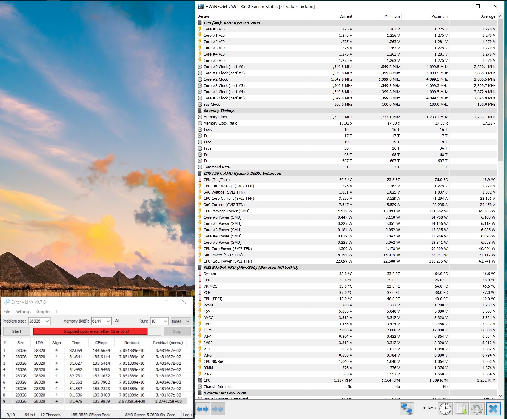

4.1 на процессор и 3466 ОЗУ. CPU Core Voltage 1.2750, SoC 1.03125, CLDO VDDP 0.850, Global C-State auto, C'n'C auto, LLC3. Отдельно все стабильно, линки, ТМ, прайм гоняется без ошибок. Но встыке в Linx вылезла ошибка.
1
linx.jpg [ 648.74 КБ | Просмотров: 1303 ]
Подскажие в какую сторону глядеть:
1) Мало вольтажа на камень?
2) Мало вольтажа на SoC?
3) Без вариантов и откатывать на 4000 т к статистика говорит что в купе разгона CPU+RAM частоту надо снижать на 100Mhz
4) Неверное отладочное напряжение CLDO_VDDP?
5) Мне просто неповезло и откатывайся дружок на сток
Скорее всего, проц хочет еще напруги. Если охлада не хватает, тогда только откатывать частоту.
Ничоси не повезло. Тут у людей на 3.8 свыше 1.3 требует.

Ну как бы 2600 с турбобустом на 3.9 )) Вот уже 1.3 на камень пришлось поднять, LinX без ошибок прошел
Вообщем я никак не могу понять почему после прогона LinX перезагружаешь комп то видно что он ушел в ребут а там где у меня должен появится биос и загрузка ,черный экран и все
Я даже на сток проце и разогнаной памяти и наоборот тож самое случается. Если выбираешь выключить, включаешь стартует без проблем. Я гонял прайм на обоиз пресетах и все стабильно, траблов таких нет. LinX естественно yна них проходит на каждом пресете.
Global C-State нужно отключать при разгоне?
R5 5600 Stock (Arctic Freezer 33); MSI B450-A-PRO; Samsung OEM C/B-Die 2х8Gb 3466(16-17-19-17-36-66); MSI RTX 2070 Gaiming Z 8G; Asus MX279H

MarWood писал(а):
Хохо, конфиг такой же)
А на моих комплектующих такое реально выставить и не получить нестарт материнки? Asus B350-F + R2600 + 2x8Gb Samsung M378A1K43BB2-CRC.
Giga B660m|Intel i5 12400f|Kingston 16Gb 3200МГц|RTX2060s|980 250x2+870 501|Chief 500|Sams C27JG50QQI
Регистрация: 30.08.2015
Фото: 42
Entwain писал(а):
Entwain
а Ты прогони линкс без Hwinfo
и не бойся напряжение на проц поднимать
и тайминг TRCDRD нужно поднять а TRFC опустить,точнее им подгонять будешь чтобы ошибок не было
вот две картинки как пример ,разница только в этих таймингах
#77#77
Kirillz писал(а):
) Что можно улучшить в разгоне памяти? Латентность равна 72,5 - много. Как понизить?
посмотри настройки с картинок и тоже память запусти у себя 3466
а проц лучше разогнать ,для начало выстави 4.1 Ггц
Ryzen 7 5800x(4.7Ггц)
ASUS PRIME X470-PRO
PVS 3800Мгц(15-14-14-28-1Т)
Red Devil 6600 XT 2800/2150
Попробую. Но уже стабильно после рестарта не грузится. Хз че делать. Не дружат они друг с другом
прописать сопротивления ,кадбусы всякие в ручную
можно ещё напряжение на Soc поднять
там на картинках выше это самсунг E-Die
