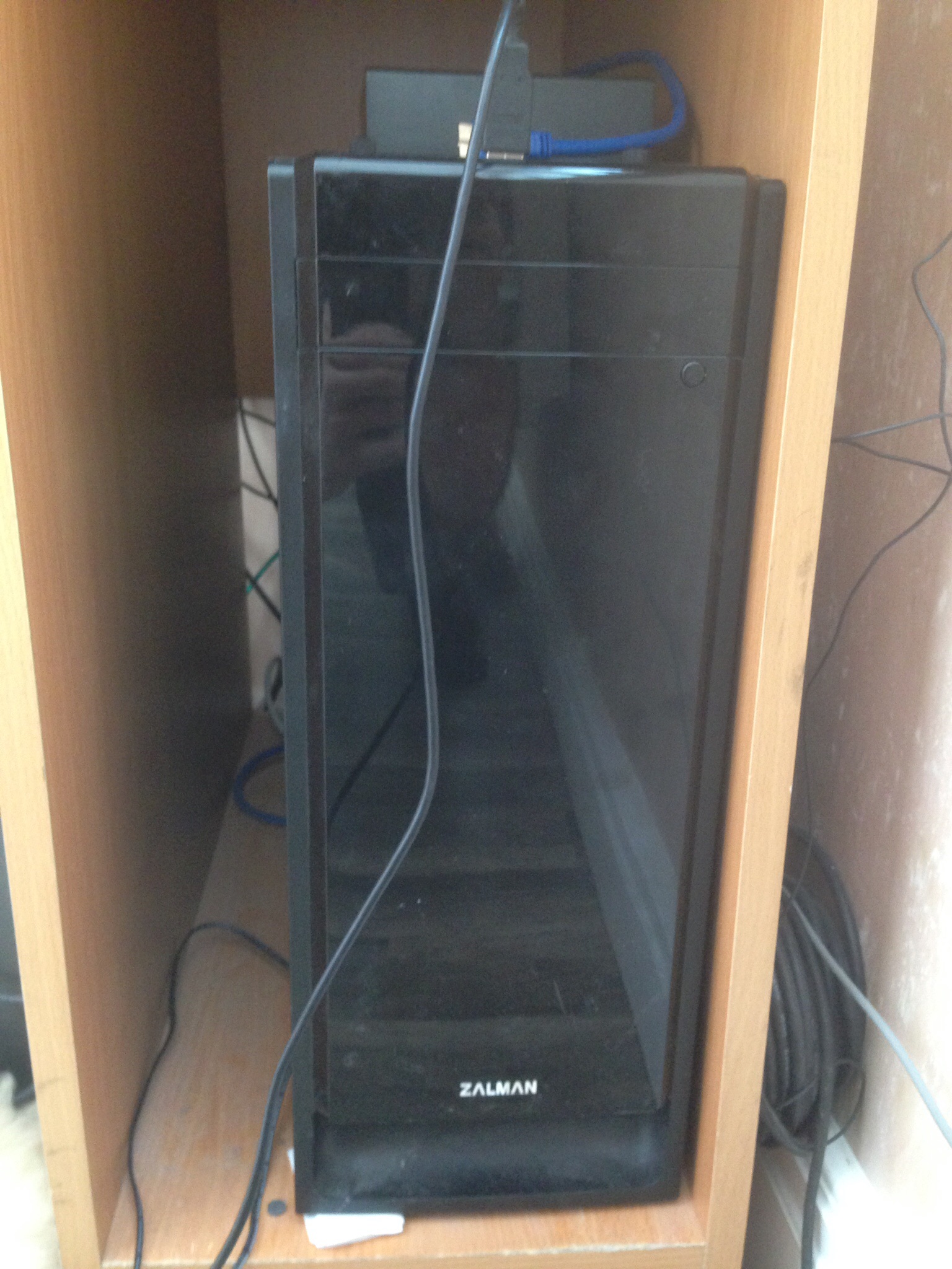

Корпус Залман че за модель хз.
image.jpg [ 678.51 КБ | Просмотров: 3610 ]
длинна 35 см, высота 40 см, ширина 17. Видюха как бы делит корпус на верхнюю и нижнюю части. Из верхней , где проц, на выдув стоит кулер 80. Больше вентилей нет.
Core i5 4670, Zalman CNPS5X Performa, ASUS B85M-G, ASUS HD 7850-DC2T-2GD5-V2, 2x8gb HYNIX 1600 MHz , FSP Hexa axe500Вт, 1TB HDD, Zalman ZM-T2 Black
а проц чем охлаждается?
короче - для нормальной циркуляции воздуха в кейсе должно стоять минимум 2х120мм вентиля

Ахилессс писал(а):
Я же в первом посте написал, кулер боксовый Интел.
хз - не заметил. тогда понятная темпа при отсутствии воздуха.

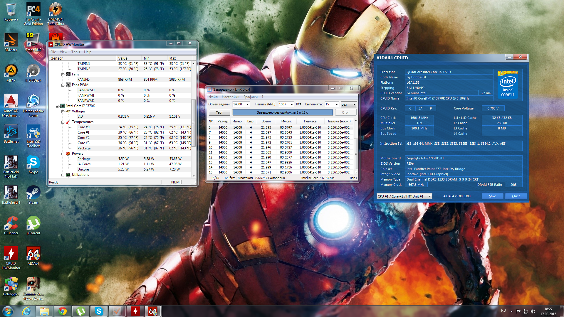

Друзья,подскажите пожалуйста нормальная ли у меня температура процессора работающего на номинале после прогрева в LinX (в FAQ раздела процессоры только максимальные температуры от Intel, интересует реальная температура процессора в номинале)и можно ли пробовать разогнать его до хотя бы стандартных 4,5 Ггц, на процессоре стоит башня от 10х перформа с пропеллером арктик кулинг F12 PWM. Щас немного не по теме,но вдруг кто сразу знает: Турбо буст вроде должен разгонять процессор до 3,9 Ггц, что подтверждает мой биос, но в процессе прогрева линксом показатель частоты в AIDA CPUID был на 3,7Ггц, в чем может быть причина и нормальный ли у меня вобще результат теста LinX ?
После прогрева в LinX
После линкса.png [ 3.53 МБ | Просмотров: 3175 ]
Спасибо.

температура более, чем нормальная. в запасе еще 37 градусов
юзай линпак с AVX
3.9 на одно (или два) ядро по умолчанию. Тест задействует все ядра. Хочешь все ядра на одной частоте - сам проставь в биосе нужную.
или это где-то в тесте должно отображаться?
Обычно после 0.6.4 написано AVX Edition, но судя по результату, в твоем тесте AVX точно используется
Ну вот и славно) вчера поднял частоту до 4.3 без поднятия напряжения, сегодня попробую еще, гляну что с температурой станет)
