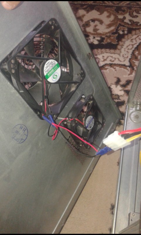

Ахилесс, ну во-первых по фото не понять габариты корпуса. Лучше б модели название написал.
А во-вторых как раз на перфорацию в боковой стенке и приделай два вентиля. А запитать их можно напрямую от БП (от желтого и черного 12v) и будет тебе счастье и проц и vrm будут обдуааться!
Я у себя так и приколхозил

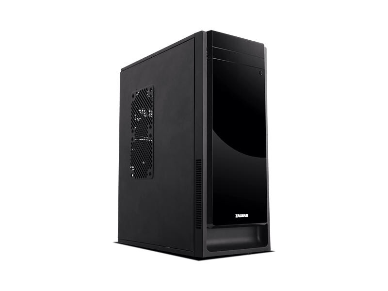

Ахилессс
Zalman ZM-T2 Black. не, не оно? :?:
нормально там в нем можно организовать охлад. но, опять же, это не сильно поможет с боксовым кулером. как и замена лишь пасты под ним

Поставил как у тебя на боковину вентиль, правда пока один и так гудеть комп стал не слабо. Правда темпа упала где то на 5-7 градусов в играх. Фифа 15 где-то около 60 стала, сталкер последний 55. Других игр нет для теста. Запустил Аиду в моменте также по ядрам до 84 доходило, но впринципе все получше, темпа держалась в районе 75-77. Прогнал я так минут 10 и решил еще там пройти тест GPU: кто не знает там 2 столбца основная видюха и встроенная в проц. Тест основной прошел нормально, а когда стал трестироваться встроенный чип темпа крайних ядер подскочила до 97 и в реалтемпе снизу температурный статус стал не ок а красным LOG. Я снова запустил стрес тест для проца и в нижней таблице где процент загрузки появилась надпись красным , что проц уходил в троттинг, хотя на втором тесте темпа не уходила выше 74.
Вот теперь я в раздумьях: с одной стороны ни одна игра даже ГТА 5 я думаю, так не нагрузит проц как стресс тесты и темпы в районе 60-80 не критичны. С другой стороны меня напряг этот троттинг. Может стоит заморочиться и поставить вот этот кулер ? http://market.yandex.ru/product/10988970?hid&show-uid=847398114283475711 или это не даст эффекта?
Или может на крышку еще один вентиль на 80? Но гул тогда будет уже напрягать я думаю.
