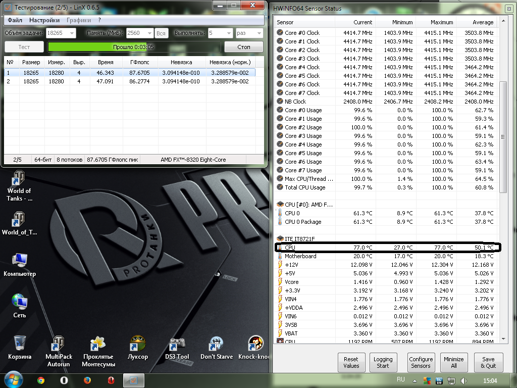

Стоит ли бояться (выделено на фото)? Что то я в шоке от температур с Thermalright HR-02 Macho rev. A, сегодня приедет Thermalright TY-143, поставлю заместо штатного вентиля, надеюсь он исправит ситуацию. Троттлинга и прочего на таком нагреве нет, может датчик глючит?

thunder_blade писал(а):
а что меж процом и куллером намазано?
МХ-2, вот сижу и офигеваю, боковая крышка системника открыта, дома в принципе градуса 24, кулер снимал, термопаста намазана хорошо.
Толстый слой не очень хорошо,какой отпечаток на процессоре?

Kindbad
Тут два момента
1 Датчики на маме лгут, как минимум 100% - температура на маме - всегда выше температуры в комнате у тебя она 20.
В идеальном случае охлада материнки - минимум на +4 градуса. У меня - на +5, в среднем по таблице - у всех на +7. Бывает и +15 - это уже не корпус а глухой ящик.
Те - у тебя при 24 градусах Tamb - должно быть на маме Tmb - минимум 28.
2 LinX - запускает несвойственные FX ам режимы. Особенно с AVX. И температуры могут быть на 10 градусов выше, чем в любой рабочей проге.
3 Кинь скрин с рабочей в оптимальном режиме прогой, грузящей проц на 100%, ну типа тот же cinebench R15 - и сравнишь с табличными темпами.
4 Thermalright TY-143 - значительно улучшит ситуацию, FX - не любят низкооборотные со слабым воздушным потоком CO/
Отпечаток ровный и тонкий, подошва у кулера как ни странно не очень выпуклая, прижим отличный.
Victor Kokoshko писал(а):
Датчики на маме лгут, как минимум 100% - температура на маме - всегда выше температуры в комнате у тебя она 20. В идеальном случае охлада материнки - минимум на +4 градуса. У меня - на +5, в среднем по таблице - у всех на +7. Бывает и +15 - это уже не корпус а глухой ящик.
Есть такое предчувствие, разогревал до почти 90 и никакого сброса, синьки и троттлинга, значит все-таки врет (очень на это надеюсь.) Стоит вентиль на 80 как у вас, хотя и без него было не выше 35.

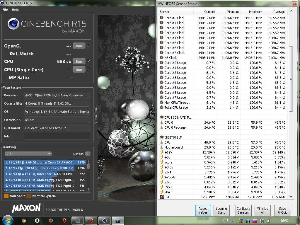

Через часик привезут TY-143, потестирую и скину разницу.
Безымянный2.png [ 435.33 КБ | Просмотров: 739 ]

Kindbad
Нормальные температуры!,
VID -какой? Не влезла строчка.
Мать в среднем лучше чем всегда охлаждена.
И если температура Tamb = где то градусов 19 - то датчики не врут ( на полу температуры ниже, чем на традуснике на высоде 1500мм - в среднем на 2 градуса.)
С грелками типа LinX - тебе решать.
Мое мнение, сравнивать нагрузку в LinX, заточенный под технологии HT от интел,
всё равно, что
сравнивать скорость трактора Беларусь со скоростью грузовой Газели.
Тогда , когда реальные программы -
это сравнение
сколько тонн привезёт Беларусь с прицепом, по сравнению с 2 быстрыми ходками Газели.

Victor Kokoshko Vid - 1.337 V.
В общем можно не волноваться, я так понимаю?
ASRock B650M-H/M.2+(BIOS B650M-HDV/M.2)//Ryzen 5 7500F(PBO +50Mhz, CO -22)//DDR5 6000Mhz@6200Mhz(38-46-38-58)//XFX RX 6700 XT Speedster QICK 319 BLACK 2800Mhz@2112Mhz

Конечно!
Можешь и дальше погнать, ту 143, как я писал - должен охладить получше , ла ещё и Vcore - попробуй для своего VID понизить
Кроме того, обрати внимание на кулеры в таблице - твой не очень хорош для FX
у него высокое межреберное сопротивление воздушному потоку
это для отвода тепла от CPU - хорошо, а для вентиляции в корпусе - плохо.
Вот обратная ситуация
у камрада sergejh - и температуры очень и весьма, для такого кулера.
