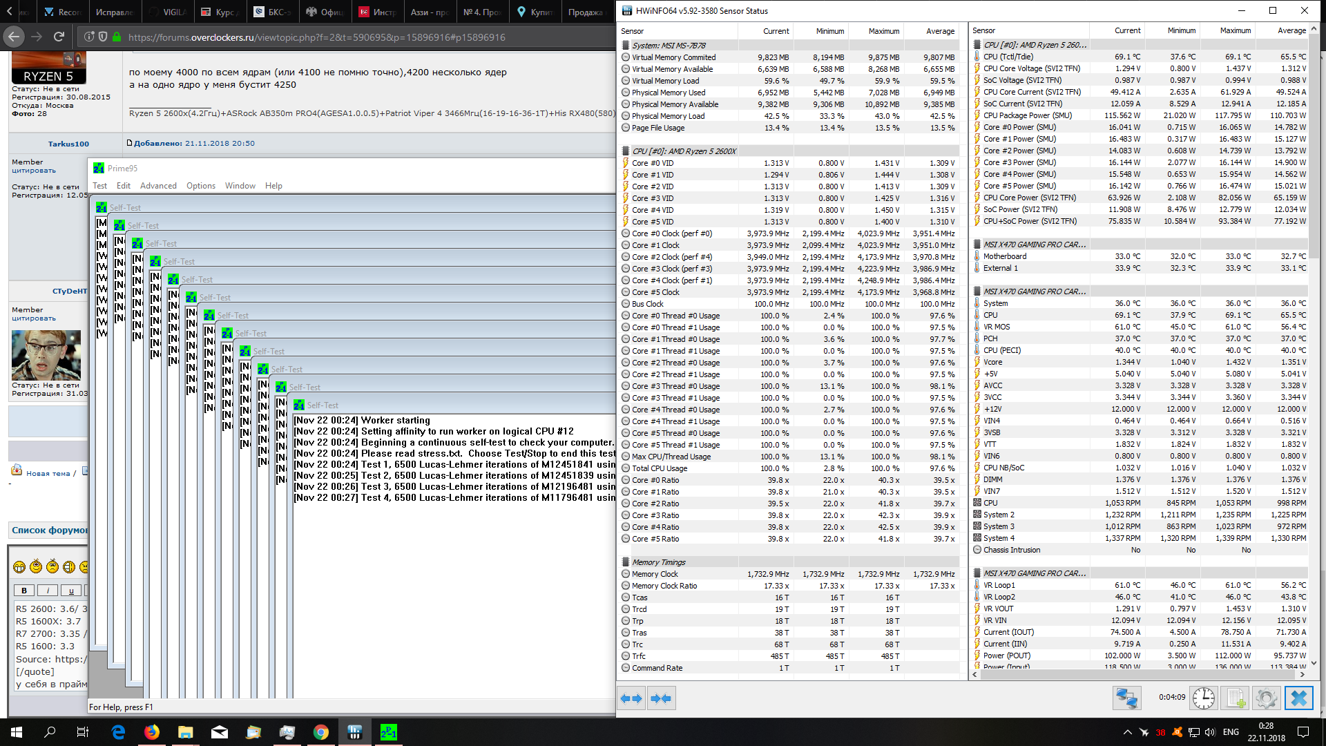

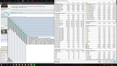

aleksei123321 писал(а):
ты хотb проверял через тм5 её?
на картинках вижу напругу в 1.48,при этом частота 3700 везде. это какой-та силbный перебор по нарпяжению. попробуй вручную выставb 3800 и ~1.3 где-нитb для начала. и power dawn в disable постаb где таиминги почти в самом низу.
да прогнал мемтестом 10 окон 750мб каждое до 100 проц - никаких ошибок и перегрева.
биос почему то при старте всегда кажет 1.504-1.48 при 3700. хотя частота динамична, в райзен мастере и асус суите частота колеблется от 0.76 до 1.47. в стресс тесте частота 4100 и вольтаж 1.32-1.34 колеблется, 1.48 происходит когда ядра в простое и одно ядро берет 4350.
поэтому мне кажется что мать врет по частоте и вольтажу в биосе. ибо ставил оффсет -0.1, вольтаж такой же 1.48 в самом биосе как на скринах, модет баг какой...
почем повэр даун дисэйбл? калькулятор энэйбл пишет. поясни эту ситуацию.
