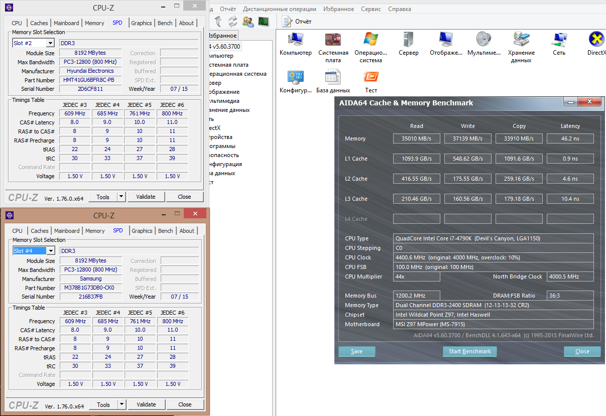

Val10 писал(а):
что синие хьюниксы без проблем заводятся и стабильно работают на 2000/9-11-11 и 2100/10-12-12
Да, я знаю, разница была только в том, что Samsung брал такие частоты на стандартном напряжении 1.5В, а hynix требовал повысить его до 1.65в. Так же они прекрасно и вместе работали.
Безымянный.png [ 332.8 КБ | Просмотров: 7959 ]
Val10 писал(а):
а, ну да, всё наиборот, максимальный 10. я хотел сказать, что если вдруг решил погнать множителем, то память увы и ах, высоко погнать не получится. шина*10 и всё, выше не прыгнешь...
Вроде как речь шла о том, что множитель нельзя было понизить для мусорной памяти, типа kingston'a?
А разгон, да, выше 2100 практически невозможно было прыгнуть, т.к. шина выше 200Мгц уже сильно не стабильной была.
